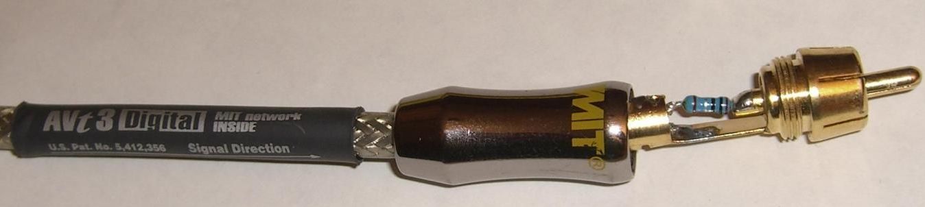

Смотря чего хочется получить в итоге.
Итоги бывают весьма интересны

Итоги бывают весьма интересно.
Патентованная вещь!

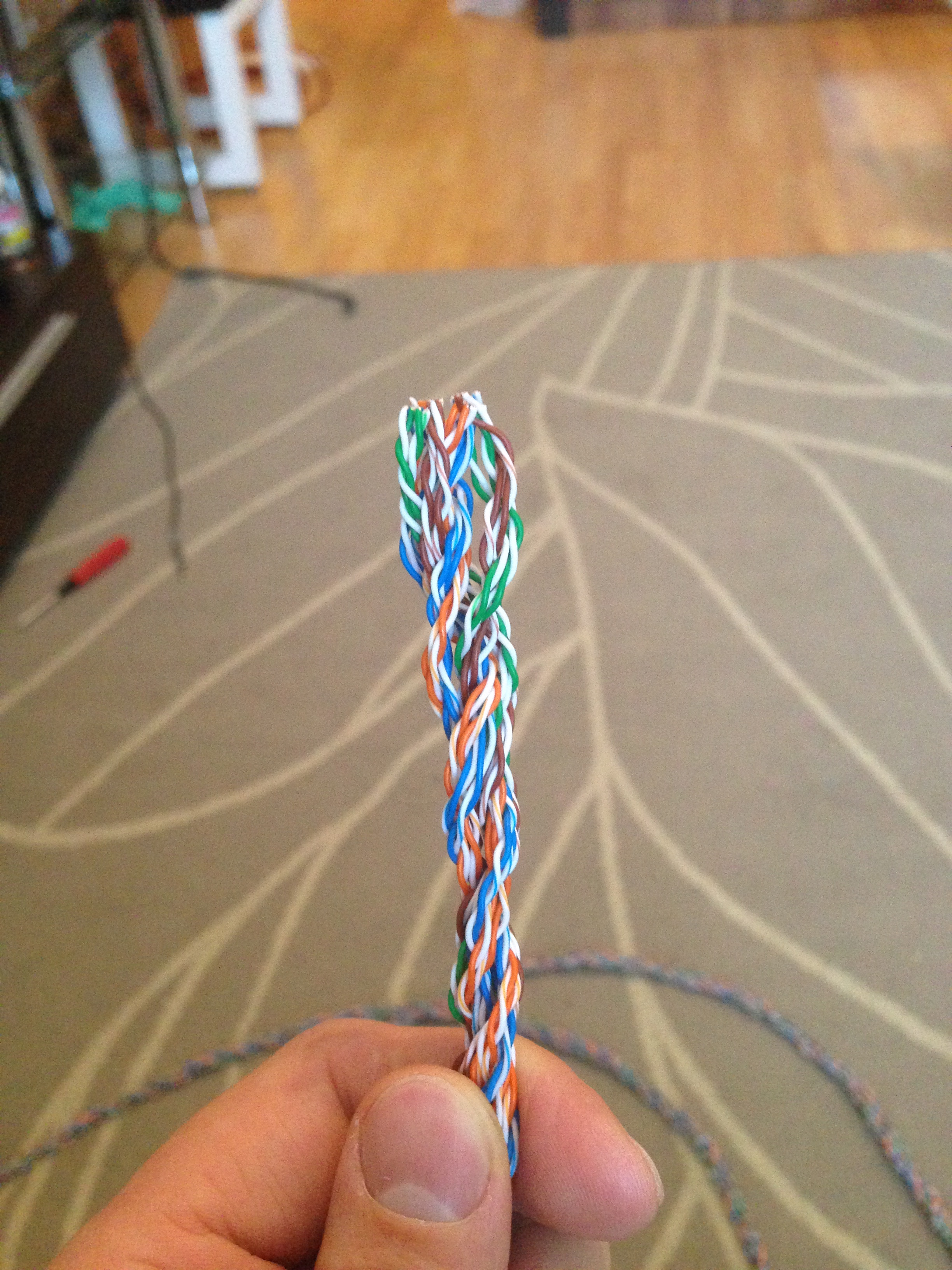

Вот такую вот витую пару сплел, 2х5м

Если речь идет об кабеле на акустику то подобное "макроме" не сделает кабель лучше :D объективно по параметрам что то изменится с собственной индуктивностью кабеля и емкостью.
Делать надо правильно! Если делать из UTP-5e или похожего то нужно сделать так : вместе скручиваются все провода без белой полосы и все провода с белой полосой. Тогда достигается минимальная собственная индуктивность кабеля UTP что для него норма и приемлемая собственная емкость .
Все остальное " макроме" 8-)

Сейчас 90% таких проводов - обмеднённый алюминий. Так что рекомендую подержать над горящей комфоркой. Если побелело и сползло, значит люминь.

Олег, а что это за технология и почему так? Вот мне тоже кажется что люминь, так как белее и тверже чем предыдущая витая пара, хотя на коробке явно написано: медь, и внутри такого же цвета что и снаружи. Может сплав?

Чистая медь вряд ли, по-любому с кучей добавок. Но алюминий, наоборот, мягче.
Относительно ёмкости - с точностью до наоборот. А вопрос индуктивности - ооочень непростая задача. Измерять надо.

Наверное многие через такую ерунду проходят... :)

есть такое волшебное слово - литцендрат. это - макроме, как уже написали.
