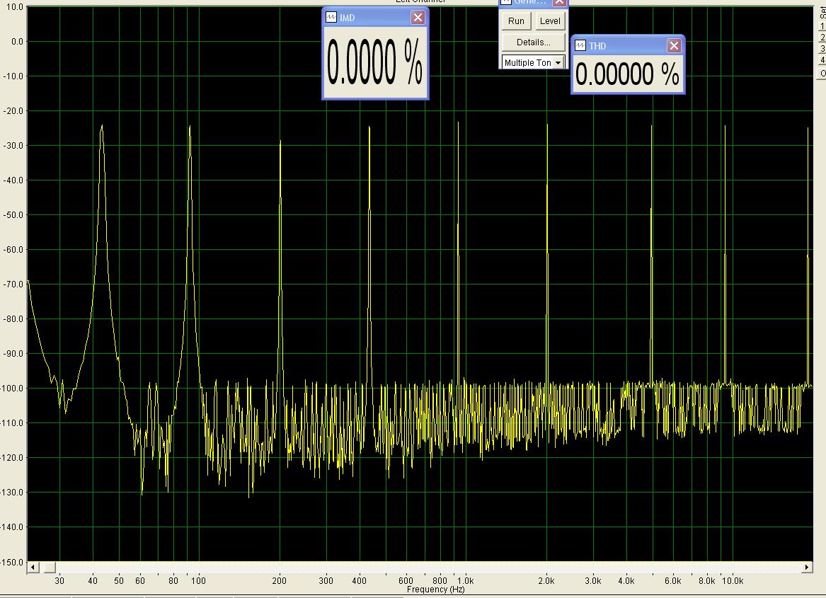

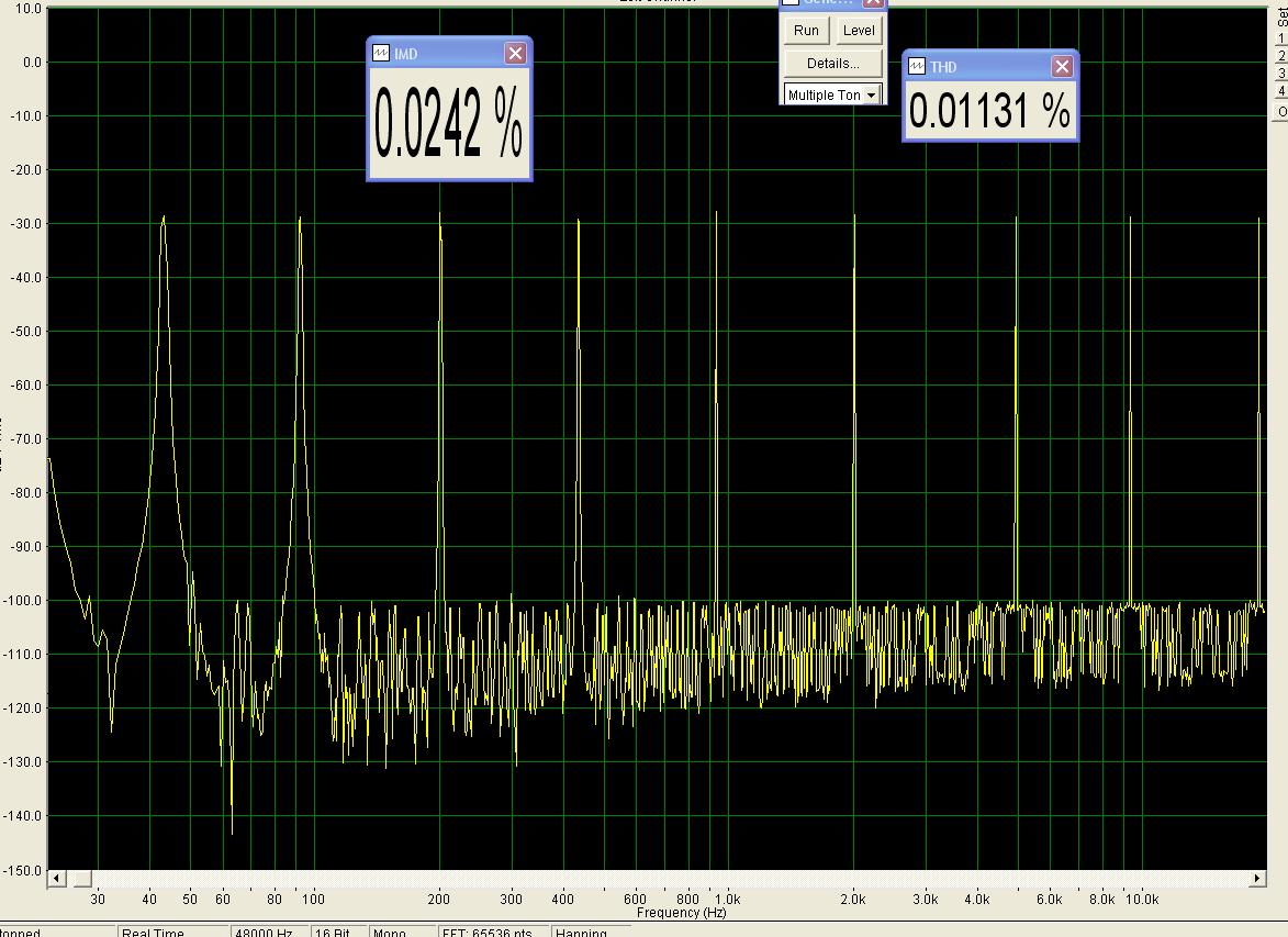

Bender Можно пару вопросов?
при мощности примерно в 20 Ватт на резистивную нагрузку в 8.5 Ома
Это по отношению к синусоидальному сигналу ?
Если шумовая полка занимает полосу от -100 дб до -120 дб на что нужно обратить внимание ?

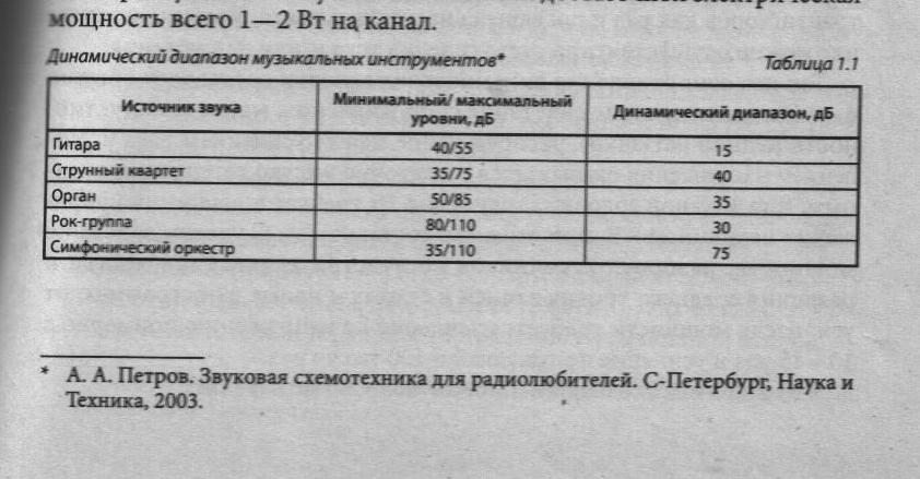

что же это за зверь такой - "Разрешающая способность"?
Наверное это способность усилителя передать тонкости записи.
Или просто динамический диапазон усилителя. Чем он шире, тем чище будет звучать запись,больше нюансов.(Из наблюдений)
Больше всего(как мне кажется) это будет сказываться при прослушивании БСО(и не только).
Я думаю как то так. :roll:
Реально по автору уже хорошо если будет за 35 дБ от 60 дБ уже прекрасно .
Как бы всё увязывается.

алек-сей
Нормальная на скрине полка но и сигнал у тебя на уровне -30 дБ а не в ноль. Будет в ноль а полка на уровне -120дБ без артефактов вот тогда и возьмешь пирожок с полки.
Попробую через другой делитель напряжения снять.
Спасибо. :2piv:
Непрочитанное сообщениеДобавлено: 21 мар 2014, 11:25
алек-сей
Ты за нолик прими максимально неискаженное напряжение на нагрузке что можешь получить . Если это синус то его можно оценить на осциллографе для контроля формы сигнала. Вот от этого ноля и пляши.
Непрочитанное сообщениеДобавлено: 21 мар 2014, 11:38
Если это синус
Но опять же если я выставляю синус по 0 дб, то мультитон то получается примерно по -30 дб, при неизменности настроек.
Непрочитанное сообщениеДобавлено: 21 мар 2014, 12:08
алек-сей писал(а):
по -30 дб
Писал по памяти точнее -20 дб.

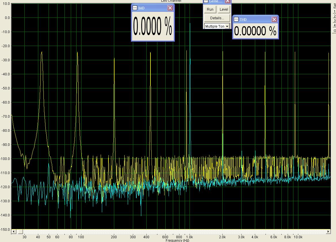

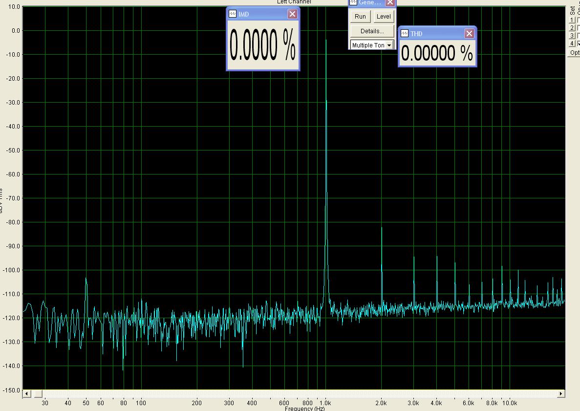

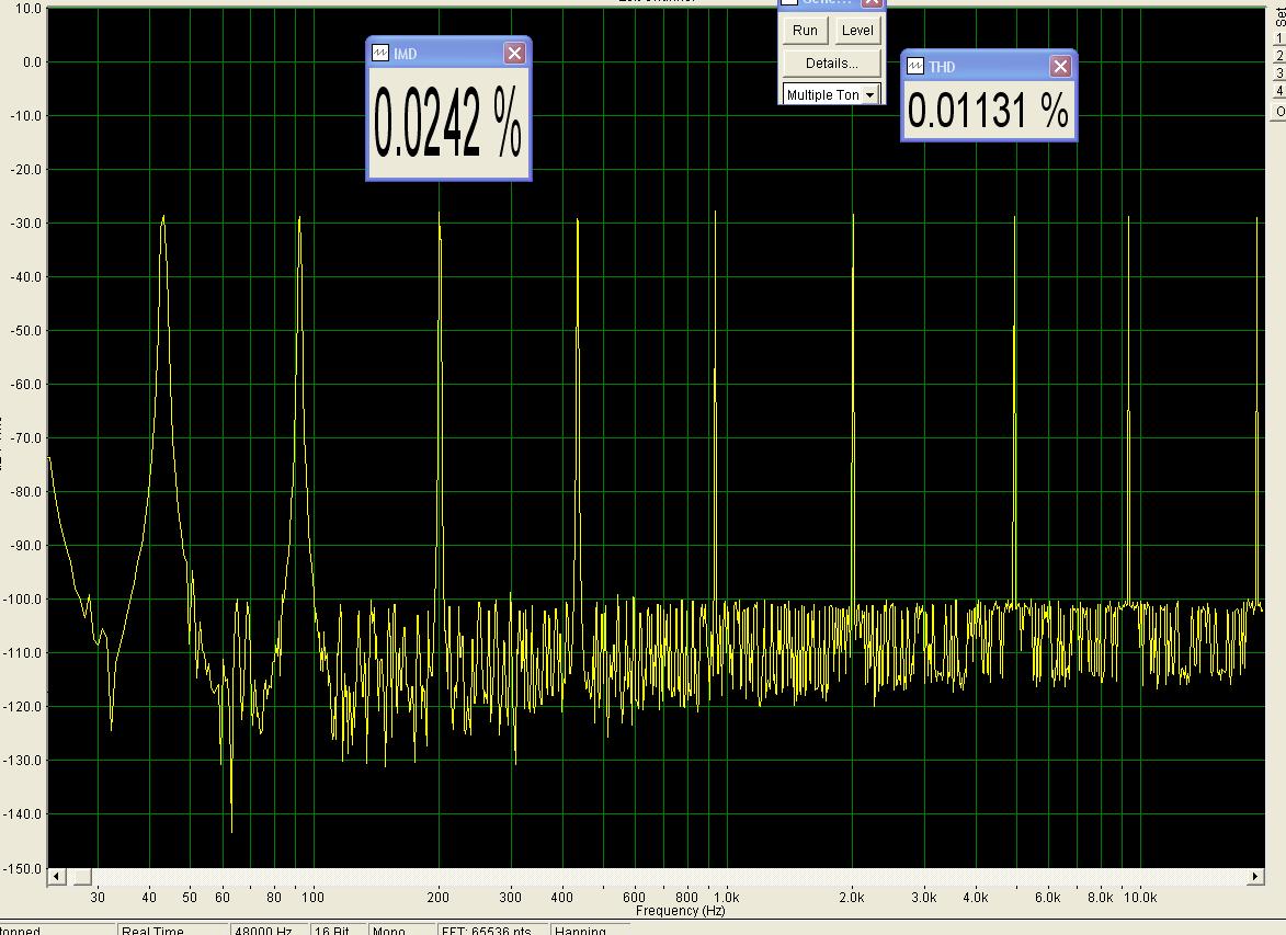

Вот так это выглядит на максимально неискаженном сигнале. Синус немного до нуля не дотянул(не нашел подходящего резистора). Но я думаю сути не меняет.
синус.JPG [ 143.92 КБ | Просмотров: 801 ]
мультитон.JPG [ 160.96 КБ | Просмотров: 801 ]
сумма.JPG [ 174.27 КБ | Просмотров: 801 ]

Графики отличные, но боюсь звук будет пресноват.
