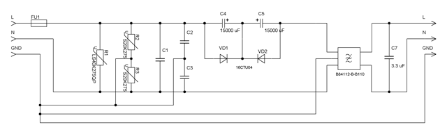

А всем владельцам мощных торов я рекомендую для избежания" гудежа" в наших сетях фильтр с отсечкой постоянки всегда присутствующей там где верхушка синуса отрезана а отрезана она у большинства пациентов с гудящим железом. :)
Хотя бы вот такой
filter_diagram.gif [ 11.33 КБ | Просмотров: 887 ]
Подробнее ищется поиском или смотрится вот тут http://idaudio.ru/emifilter.html

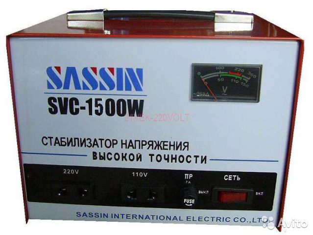

http://www.enter.ru/product/doityoursel ... =ss__50001 махина
 Заголовок сообщения: Питание аудиотехники на 100В
Непрочитанное сообщениеДобавлено: 28 ноя 2014, 11:11
колбасник
Пиз... т про 5 кВт конечно , наверняка недомотан ,ладно хоть железо не кровельное используют.

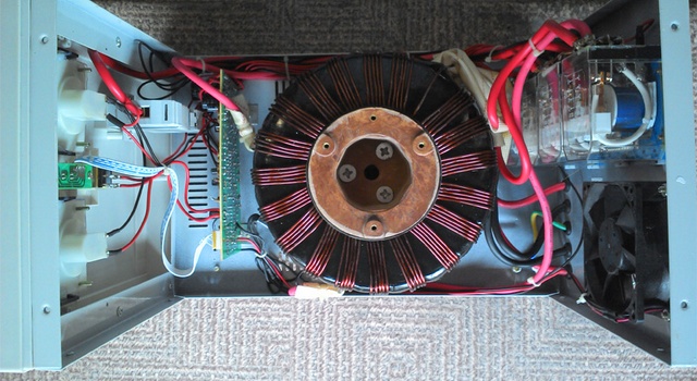

релейная система
post.jpg [ 127.13 КБ | Просмотров: 824 ]

Типа тихая. Раньше был мотор....... слышал в одном поселке как он обмотки автотрансформатил. :D

Да,очково предположить если эта хреновина заживет своей жизнью :shock:

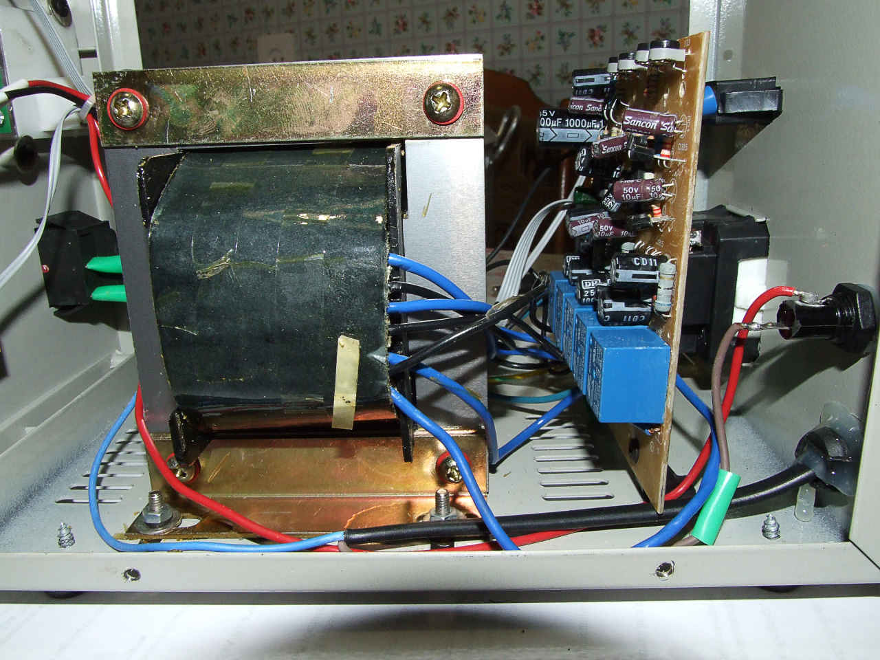

Неужели защиты нет в новодельных стабах??По фото,а именно по первому вообще страшно в сеть втыкаться :shock:

Готовое блин решение :D ,тут тебе и 110 выход и 220,хрень конечно но умиляет
1181423743.jpg [ 46.57 КБ | Просмотров: 819 ]
