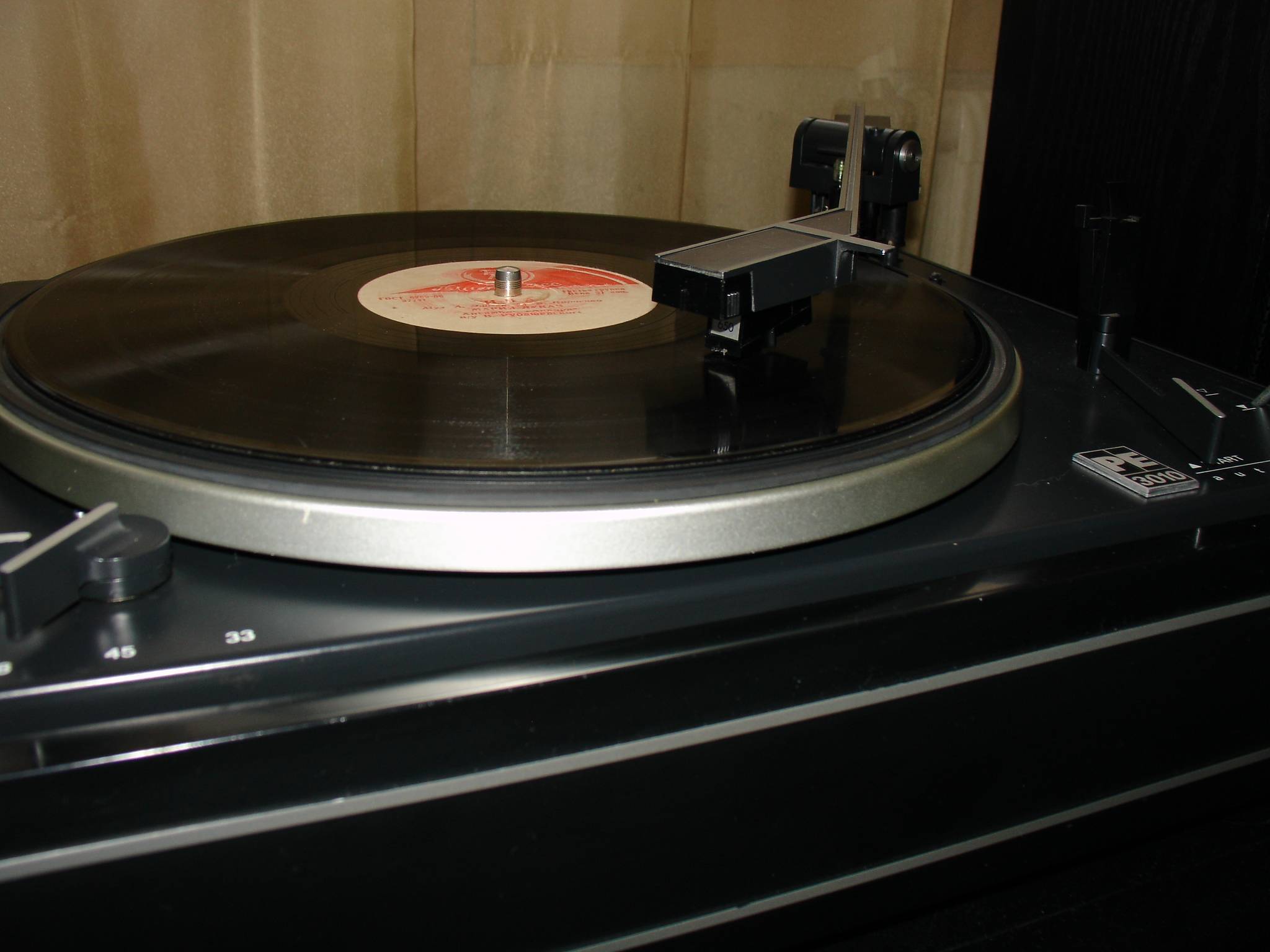

Ну, вот и закрутился Перпетуум. :D
Теперь бы с автоматикой еще разобраться.... :?

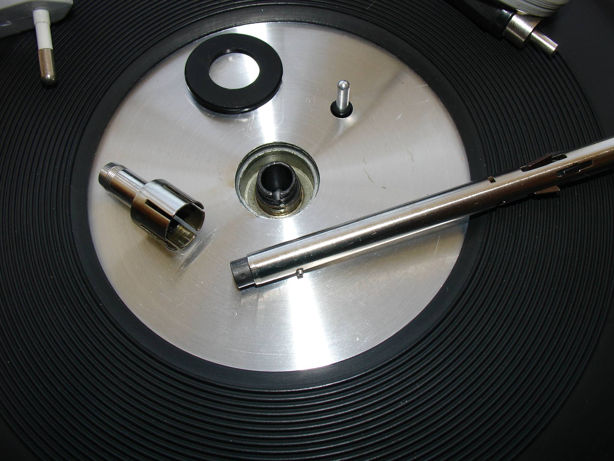

У этой модели два разных шпинделя:
DSC09942.jpg [ 295.34 КБ | Просмотров: 1026 ]
 Заголовок сообщения: Perpetuum Ebner 2020L
Непрочитанное сообщениеДобавлено: 22 авг 2015, 09:06
Сообщений: 22464
Как на Дюалах....Тогда в механике что то заедает
