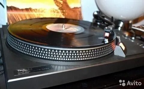

SL-2000 предназначен для тех, кто хочет получить производительность с прямым приводом при умеренных затратах.
Эта красавица оснащена знаменитым бесщеточным двигателем постоянного тока Technic, который работает без колебаний линии электропередачи и проблем, вызывающих тепло и гул.
Отсутствие движущихся частей в двигателе означает лучшую надежность и более длительный срок службы.
Полностью точная скорость вращения диска гарантируется сервоуправлением с одним чипом IC, простым и компактным устройством, эквивалентным 78 электронным компонентам.
Классный перевод! :D

Чёто 2000-й совсем недорогой - 29тыщ йен в 76-м году - уровень Пионера 12 с резинкой в приводе :?
Мне оччччень нравиться! :cool: :D

Вес 6,1кг... Это чудо на самом деле может нравится?
Или просто сравнить не с чем? ;)
Я провёл много сравнений, и сделал очень глубокомысленный вывод. Чем массивнее стол, тяжелее диск и мощнее мотор, тем более динамичный, напористый и прозрачный звук. Про мой вывод шутка конечно - это аксиома, но сравнение её подтвердило. 8-)
Был у меня Некрасов Олег и позавидовал звучанию, хотя у него дорогущие Пионер и Ленко и МС головы, тяжеленные столы. У моего полностью ручное управление,минимум электроники, не кварцованный.Учитывая что винил слушаю не часто, пластинок порядка 100 штук, то для меня он очень хорош.Речь в посте зашла о Техниксах SL, и модель 2000 незаслуженно была забыта, хотя она бы устроила многих.

И после этого он сменил свой арсенал на SL-2000? Нет?

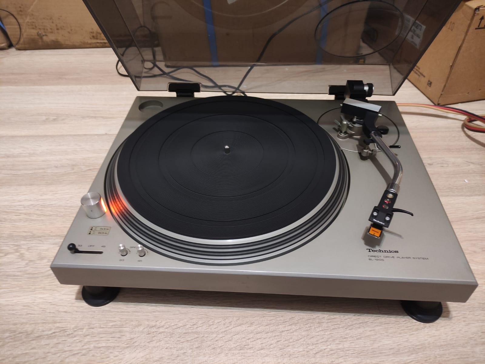

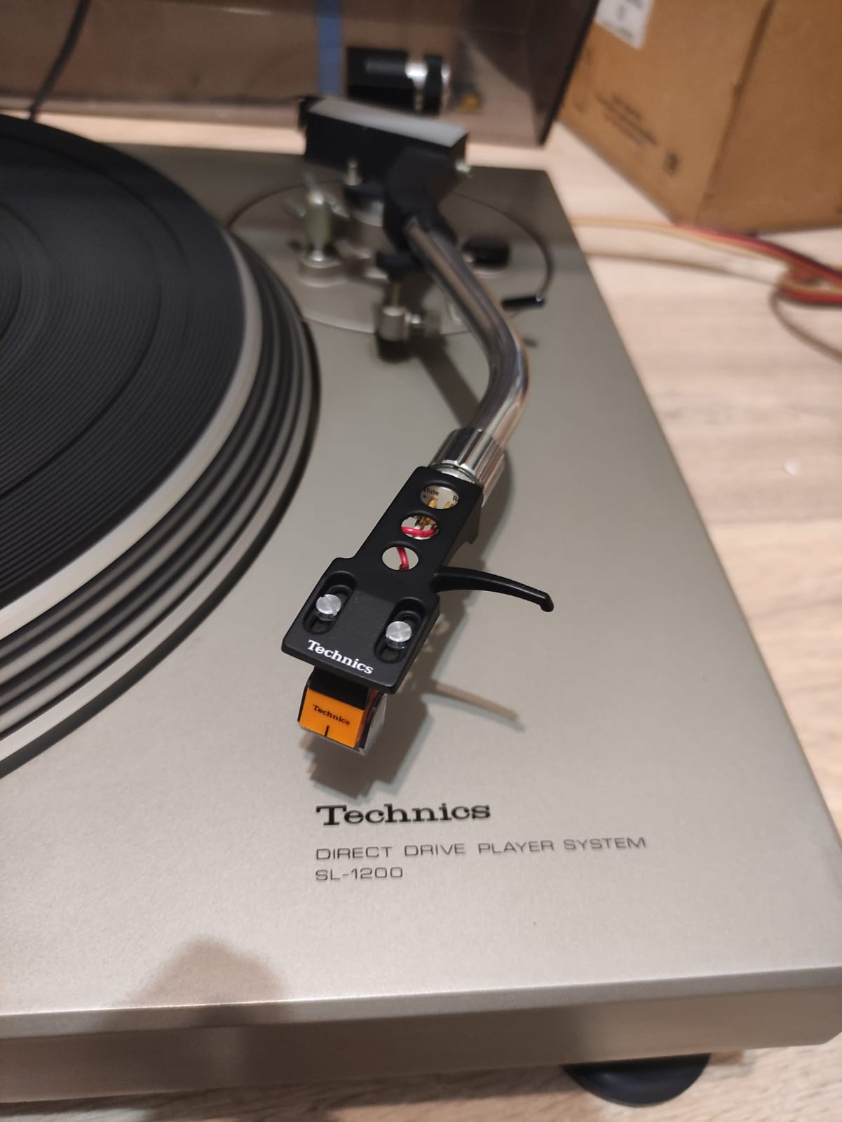

Я сам много лет перебирал недорогие аппараты, надеясь найти звук, но эта идея не сработала, как я ни старался - физику не обманешь. Что касается темы - SL-1200 есть в коллекции, заочно относился к нему с лёгким пренебрежением, но пощупав, понял, что машинка вполне достойная - в своём классе, конечно. Скоро приедет 1200 мк3, посмотрю, что за зверь, и за что его так любят.

SL-2000 - ну это уже совсем не то. Последняя модель в конце "эпохи винила". Даже штатный шелл там пластиковый. Печаль в общем.
Но если всё устраивает, то и хорошо. :)
Если Technics, то брать что-то железное и вечное. Те же 1300, 1600.
Да и более старые модели вполне "играют" за небольшие деньги.

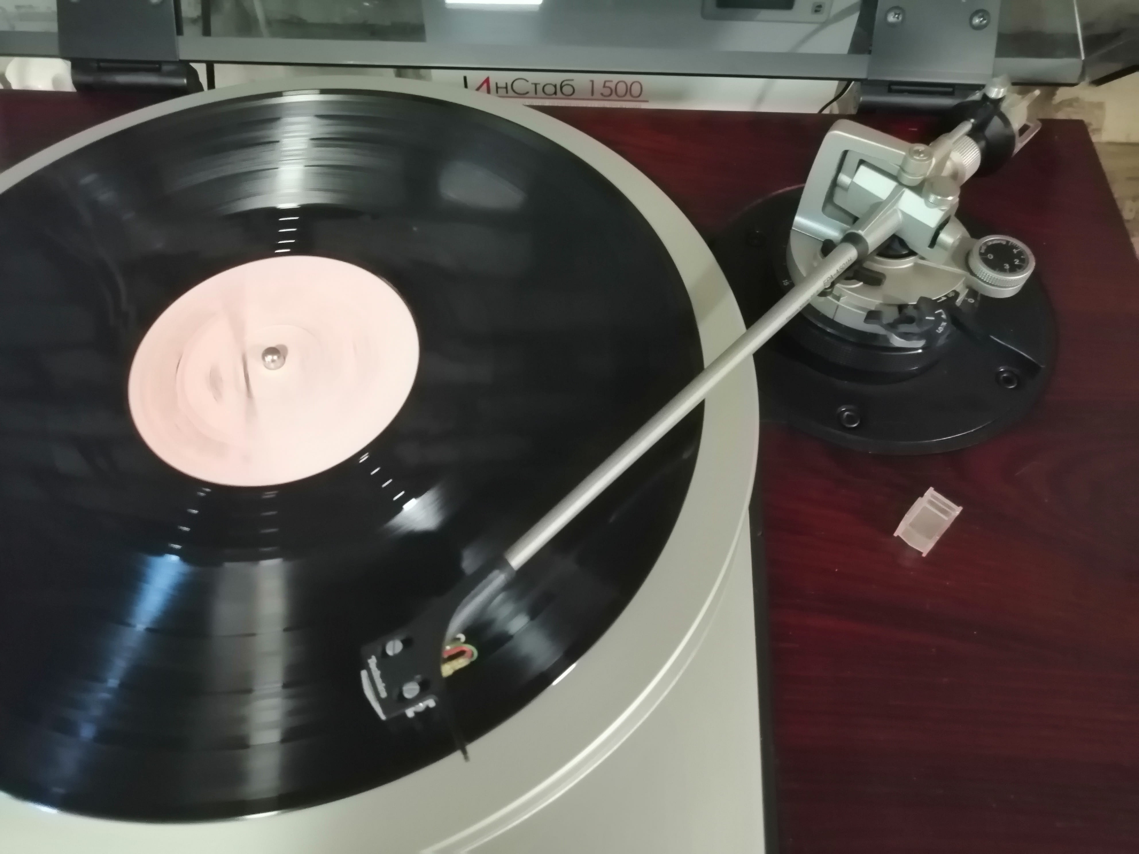

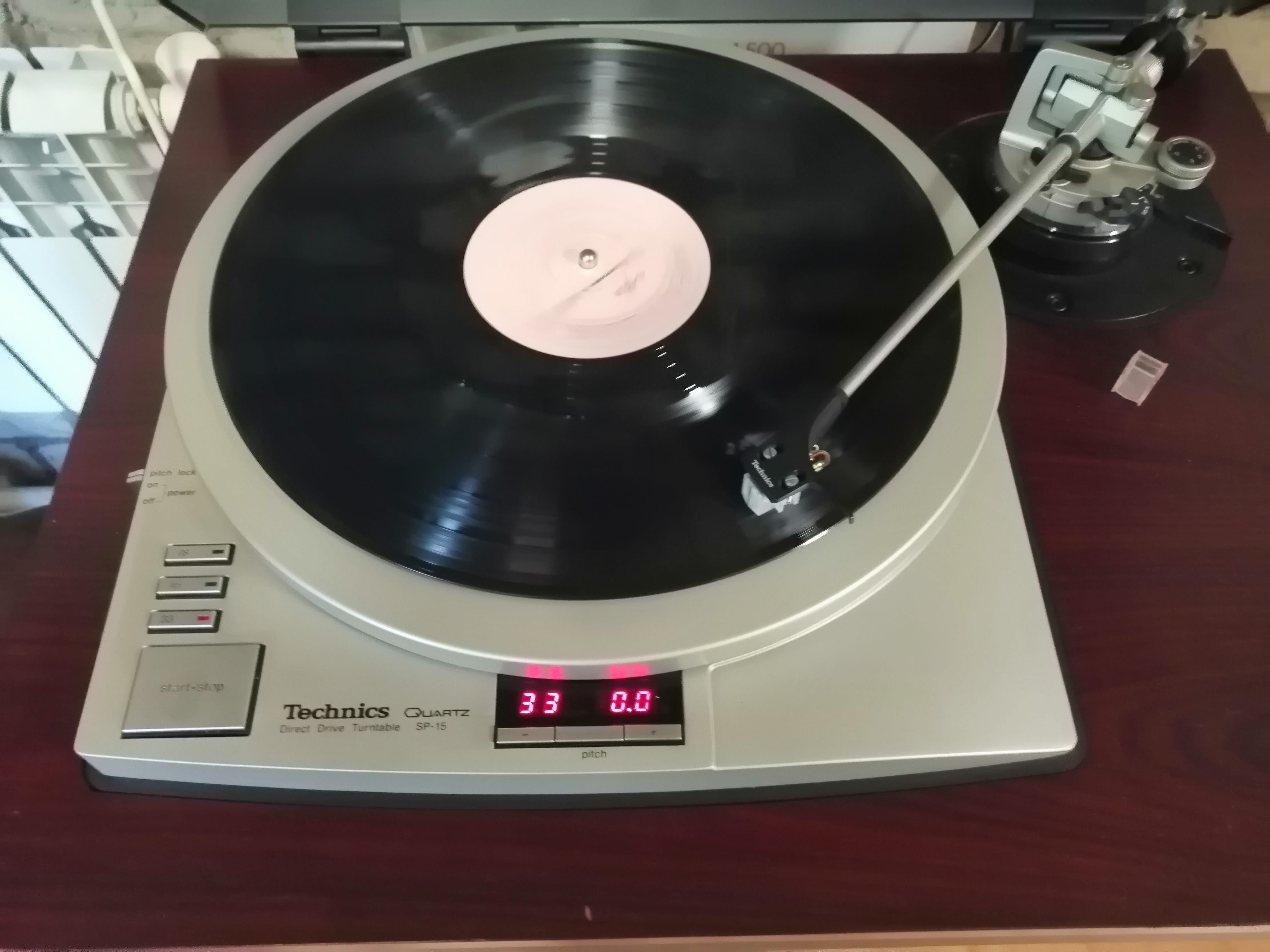

Вот 1015 собственной персоной.
База сменная, но там и 3 вида трубок на тонарм.
Легкая, средняя и тяжелая. Шик просто, если не смотреть
на их цену. И больше всего нравиться, как меняются
эти трубки: один винтик, сдвигаешь вбок, и новую трубу на ее место.
Уже отвешенную и настроенную. Только VTA чуть подправить.
Но это и "на лету" делается. Отличный аппарат и великолепный тонарм!

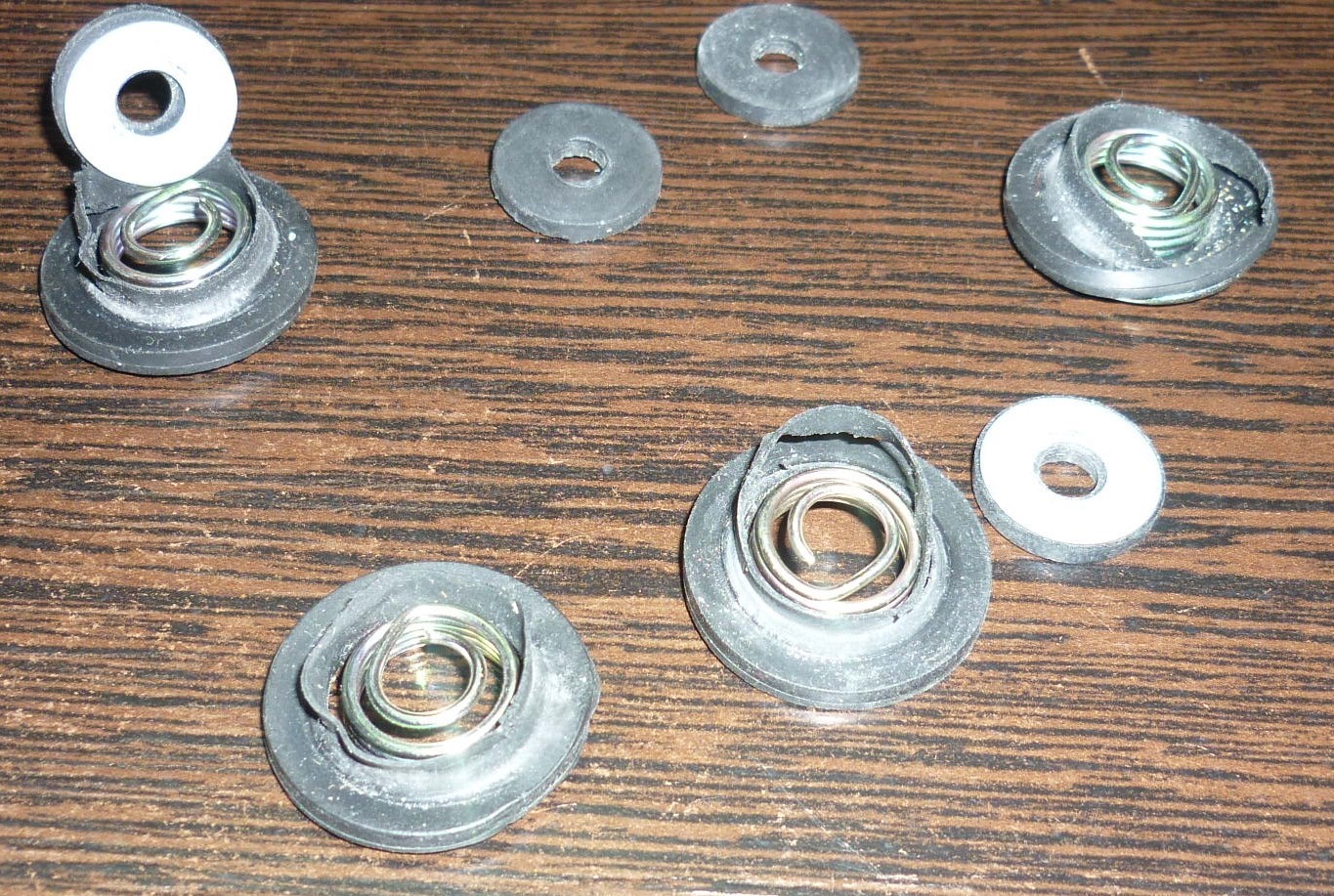

вот развалились (демпферы-пружинки стола тонарма), скребет пузом по столешнице, поджатие пружинок естественно не помогает.
может есть решение или сцылко на продажу?

для восстановления применил пальцы от резиновой латексной перчатки :lol: всю развалившуюся конструкцию в палец и стало хорошо 8-)

Латекс со временем высыхает и разрушается. Решение временное

Я бы попробовал что нибудь такое подобрать и подогнать по месту http://south.prom-rus.com/cat-medicinsk ... kie/37071/
