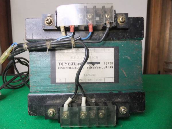

Тот же ЛАТР, то есть автотранс, но без регулировки. Кто то писал уже, что если не авто, а с гальваноразвязкой то серию SD надо брать

Я писал про SD, был у меня на 1ква, только без корпуса, а на картинке - на 1,5 ква.
Т2.jpg [ 78.84 КБ | Просмотров: 436 ]

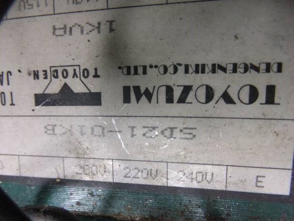

Бывает у меня в сети и 240 вольт, особенно утром и вечером, а днем меня почти не бывает.
Подключен транс был на клемму 240 вольт и у нынешнего авто тоже на 240 вольт подключил на всякий случай.
На картинке именно мой бывший транс.
Т3.jpg [ 67.69 КБ | Просмотров: 417 ]

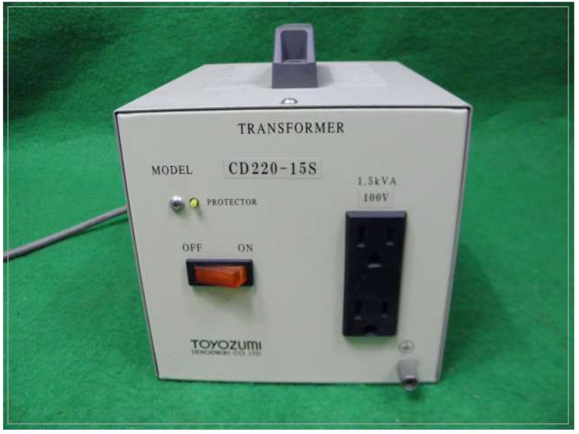

У меня Тойозуми вообще серии CD- это как? :?

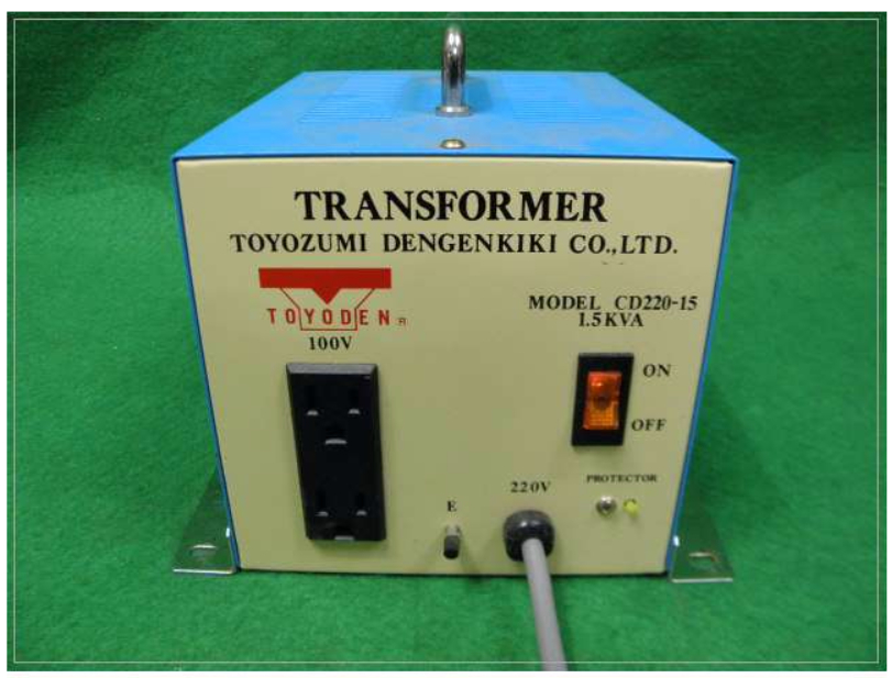

Устройство в корпусе, как и серия "KD", только что внутри я не знаю, откройте и посмотрите маркировку на трансе /Только при полностью отключенном от эл.сети!!!/
тр2.jpg [ 236.51 КБ | Просмотров: 336 ]
тр.jpg [ 287.77 КБ | Просмотров: 336 ]

Скорее всего, обычный Ш-образный, проваренный сердечник, с залитой катушкой и "нательным" предохранителем. При таком корпусе изделия японцы не поставят тор, мне кажется.
Непрочитанное сообщениеДобавлено: 29 сен 2016, 18:28
Сообщений: 967
Его благодарили: 181

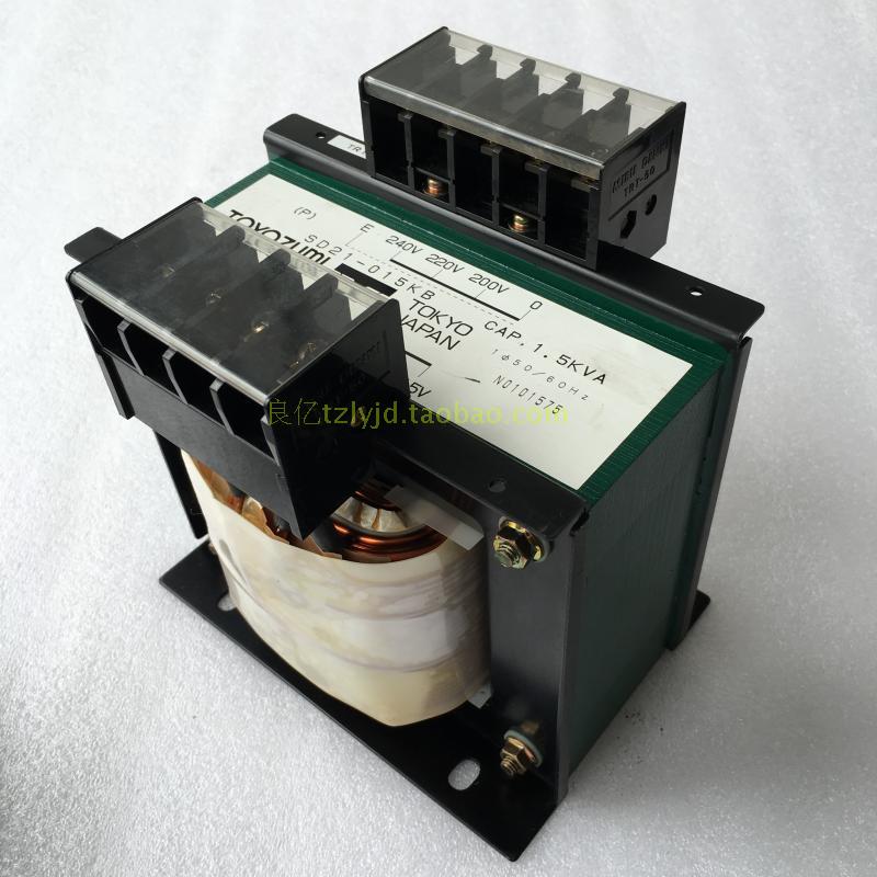

Если все же серия "CD" как на картинке, то возможно там стоит автотранс: LD21-015KF2 /CAP.1,5KVA/ и он отличается от серии "КD" -отсутствием у него клеммы на 240 вольт.
