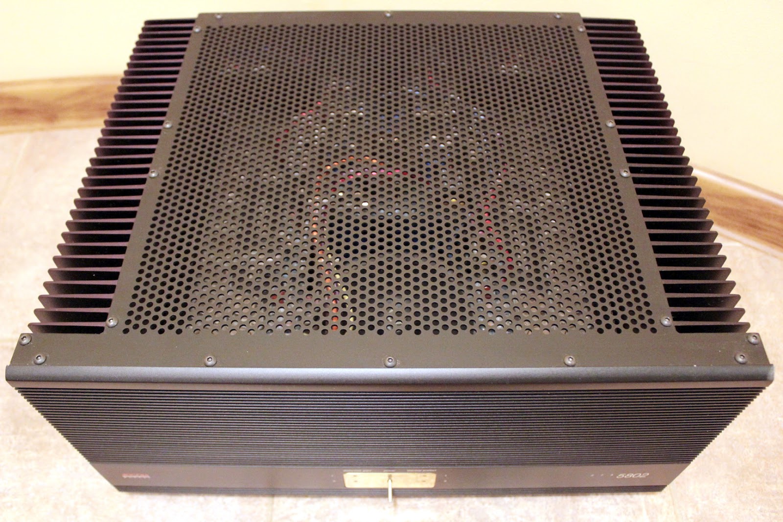

Нагрелся он как печка...а можно его гонять весь день ? Не перегрееться ?
можно, главное на него ничего не ставить. Там конвекция сильная, крышки обычно все в дырках.

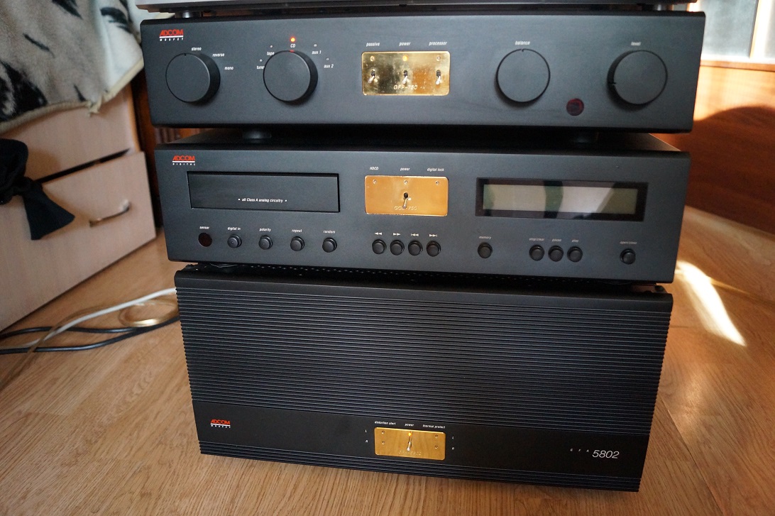

В оправдание унч А класса все же есть ,это небольшие серии без ОООС ных крайне дорогих моделей Нельсона Пасса например,
кстати да.. Нельсон Пасс - говорят что именно он и спроектировал вот этот безоооосый комплект, весь класса А
DSC08065.JPG [ 295.54 КБ | Просмотров: 2742 ]

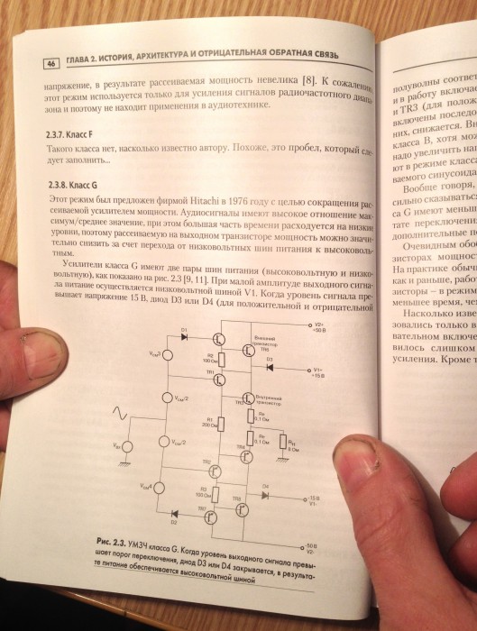

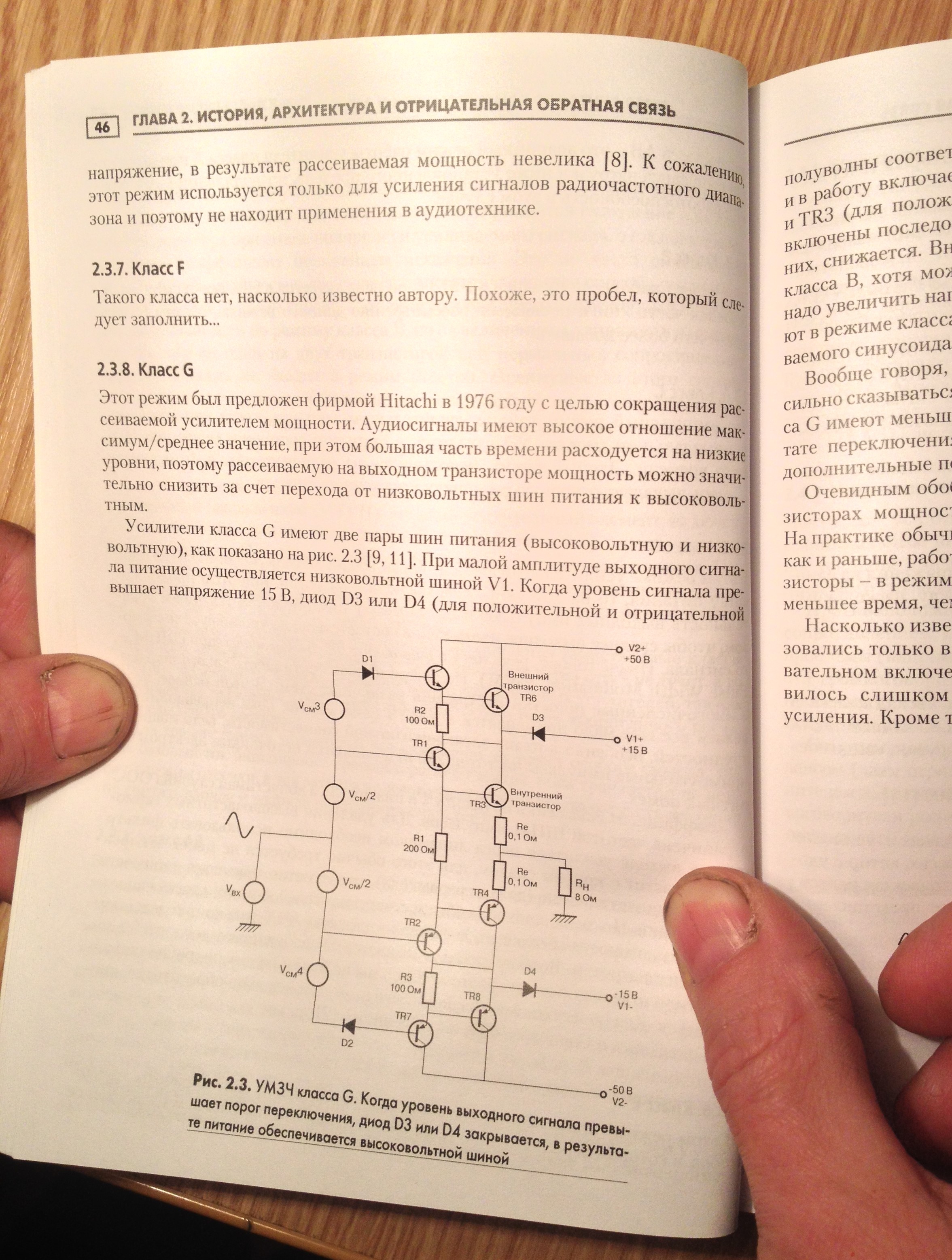

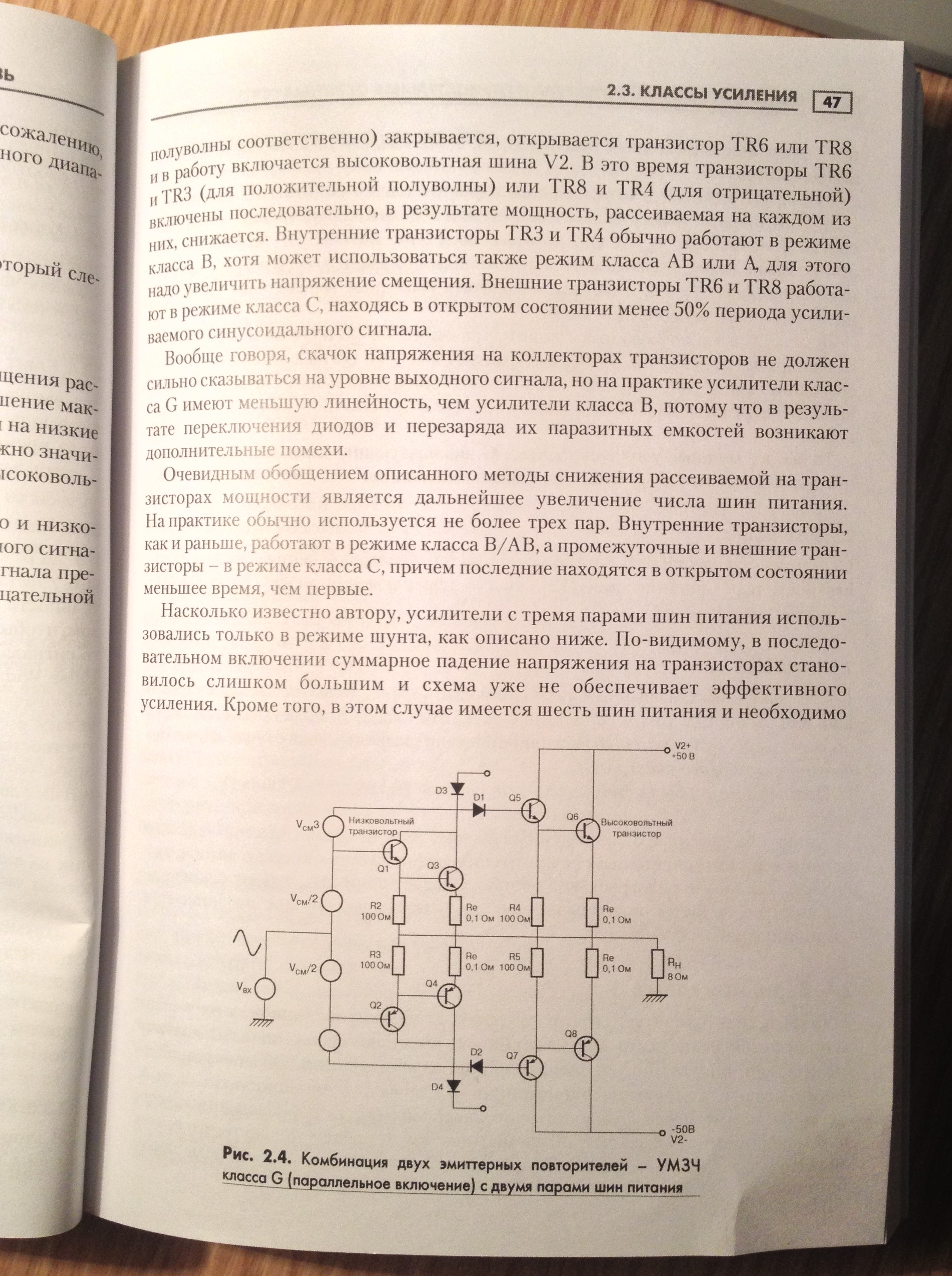

Goodwin писал(а):
А то аппетит он приходит с едой, так и до 60мА захочется.
Это точно. :cool:
И немного .....теории.
