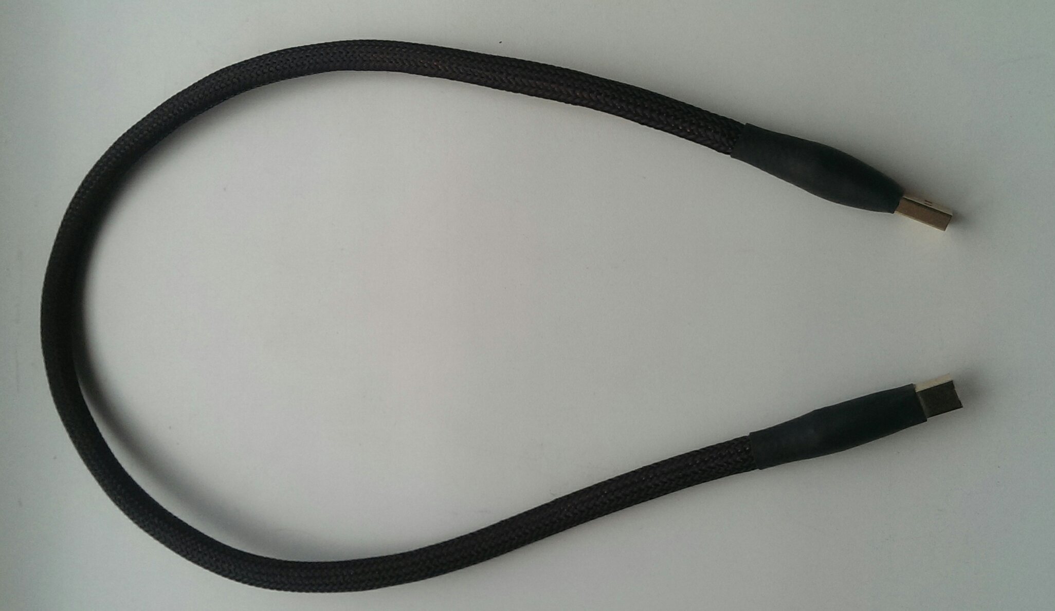

Сергей, быстрее паяй или бери послушать у кого, да подороже, а то без конкуренции скучно будет! ;)

Олег, раскрой тайну конструкции? ;)

Ага, щаз! 8-) А кто моих многочисленных детей кормить будет?
Нужно купить, разрезать и поглядеть, что внутре. А то может он дурит доверчивых форумчан и на свет появится обычный белый шнурок от принтера.

Тем временем, сегодня кабель уехал к Сергею. :2piv:

В моём, ЮСБ Аудио ( вот прицепился к слову)) кабеле, сигнальные проводники из посеребрённой моножилы в тефлоне, идут в отдельном экране, витая пара питания из многожильного провода, вынесена за него, а уже потом вся конструкция помещена в ещё один, общий экран.
то думаю, а зачем вообще тянуть витую пару питания? по твоим заверениям с неё можно нахватать помех, поэтому ты прячешь сигнальную пару в экран, т.е. ты преднамеренно ввёл в изделие источник помех, а потом с ним борешься,
разъясни ситуацию, а то я опять про тебя плохо думаю
На этот раз, моя очередь плохо про тебя думать. Почитай на досуге, сколько должно быть проводов в ЮСБ 2.0 кабеле, и каково назначение каждого из них.

если кабель для передачи данных(аудио в твоём понимании ) то достаточно двух проводников, я понимаю, что когда 4 хуже не станет, даже если не задуряться с экранированием сигнальной пары
И к чему ты это всё? :?
Стандартный юсб 2.0 кабель - 4 проводника. Те, что для передачи данных, экранировать обязательно, если мы хотим качественный кабель. Питание тоже, как правило, нужно - многие простые ЮСБ цапы, используют эти "халявные" 5 в. Разумеется, можно сделать кабель и чисто для зарядки, и чисто для данных, но это уже урезанный вариант под конкретную систему, а не стандартный кабель ЮСБ 2.0.
