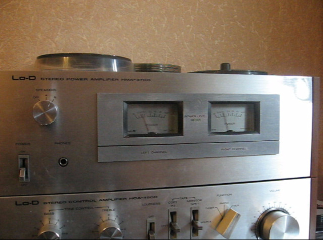

Я посмотрел.......
10.06.png [ 392.32 КБ | Просмотров: 787 ]

Вообще щущения конечно интересные. как будто нечто паранормальное происходит.. Неужели подключенные колонки ловят колебания и формируют такой неслабый сигнал что он идущий в обратку в состоянии так кочегарить стрелки.. Понятно конечно что им многого не нужно, но все таки..

Судя по громкости в записи, тут банальная вибрация их толкает :)

да можно просто диффузоры вручную пошевелить и стрелки должны на это дело откликнуться...

никакого микрофонного эффекта. чисто электрогенератор. достаточно даже деликатно стукнуть по диффузору динов колонки и стрелка на мощнике отклоняется. то есть вердикт таков - электромагнитная система дина способна вырабатывать электроэнергию и каким то чудом импульс доходит до стрелочных индикаторов. охренеть просто.

Ни разу не наблюдал такого эффекта на Пионерах, имея 2 системы в 1-й комнате и, периодически, "стрелочки".

Полно усилителей, где индикаторы после контактов релюшки защиты включены.

Точно. Постучал по низкочастотнику - стрелка на выключенном ресивере Sony STR-V4L шевелится. 8-)
