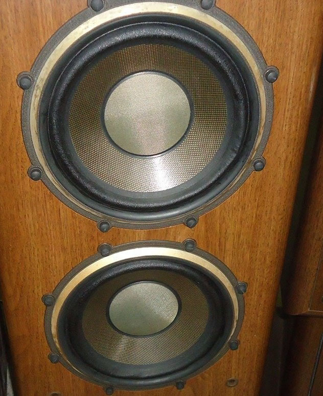

Вот фото.Помазатели,прикольно. :)Это те,что назат уехали,так интересно из за чего подвесы перекорёжены были,не очень дубовые кстати,но неровные.Почему?

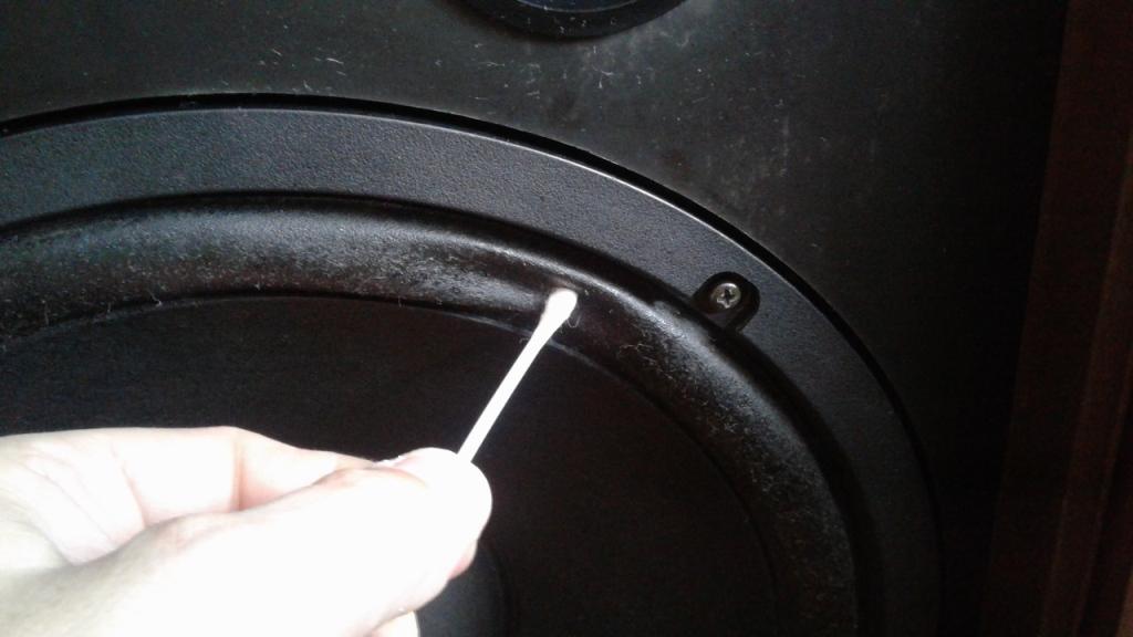

бубен писал(а):
Он был не жёсткий,но и не мягкий,
Вот правильный тряпковый подвес - 44 года и ничем не мазан, спокойно давится ватной палочкой
Я подозреваю, потому что они получили деформацию когда были дубовые, и это каким-то образом отразилось на структуре. Дубовые подвесы вообще лучше не трогать, не пытаться сжимать пальцами, там волокна от этого рвутся.

бубен писал(а):
неровные.Почему?
Время

бубен писал(а):
operator читал,что так сильно нельзя
Чего нельзя? Нажимать? Он вообще не мазан волшебной жижей, там до сих пор заводская пропитка с 1974 года. Ну и это не Дайтон

бубен писал(а):
неровные.Почему?
Время
повторю.. если бы это было время - оно бы выглядело более-менее равномерно по всей длине подвеса, и по всем динам. Здесь мы имеем шаловливые пальцы, решившие похрустеть дубовым подвесом - порвали несколько нитей, изменили структуру.

Олег, всё проще. Подвесы вырубают из цельного куска ткани. Ткань имеет обычное переплетение из горизонтальных и вертикальных нитей. На каких то участках подвеса (по аналогии с циферблатом 1-2, 4-5, 7-8 и 10-11 часов) структура становится, как бы диагональной. Это слабое место и зачастую деформации происходят именно там. Кмк именно из-за этой неравномерности тканевого подвеса от них и отказались в пользу более стабильного в работе ППУ

Сообщений: 23714
Его благодарили: 5507
Ишшо раз - его не мазали 44 года. А он, тем не менее, мягкий
