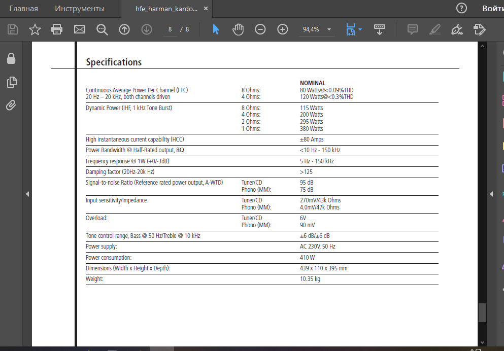

http://manualboom.ru/images/hk-970/user-s-manual/8.gif

Добрый Кот писал(а):
не упоминается от слова совсем.
:tup: Всё, ну нахер. Бесполезно. Даже в спеках нихера не увидеть это надо талант инженера иметь
Безымянный.png [ 86.04 КБ | Просмотров: 2270 ]
Так вот в сервис мануале характеристики немного (а на самом деле очень даже) не такие как на вашей картинке...
Да и ток там указан в два раза меньший +-42 Аmps...
Я скачал и то и другое. В сервис мануале указана нормируемая по искажениям мощность в 80 Вт на 8 Ом и 100 Вт на 4Ом по стандарту FTC. В руководстве указаны те же цифры. Максимальный импульсный ток на этой нагрузке указан 45А. Дополнительно в руководстве указана динамическая мощность по стандарту IHF, в том числе и на нагрузку 1 Ом. Вот на эту минимально возможную нагрузку и приведен импульсный пиковый ток в 80А.
Вы вообще утверждали, что этот параметр не приводится в мануалах
