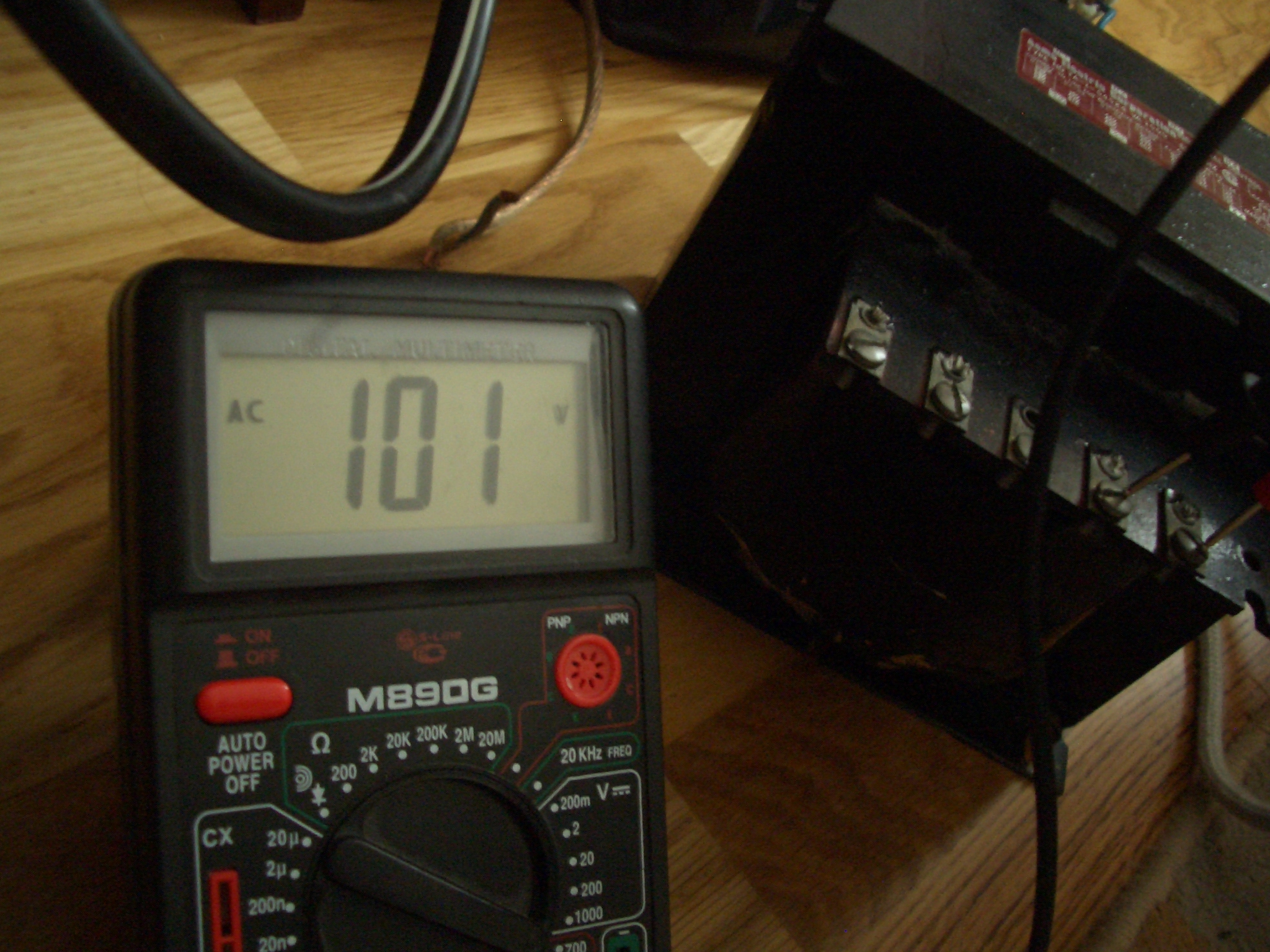

Как то так:
CIMG0167.JPG [ 1.46 МБ | Просмотров: 1080 ]
Но гудит немного. Если только в чулан поставить и протянуть оттуда отдельную линию на 110

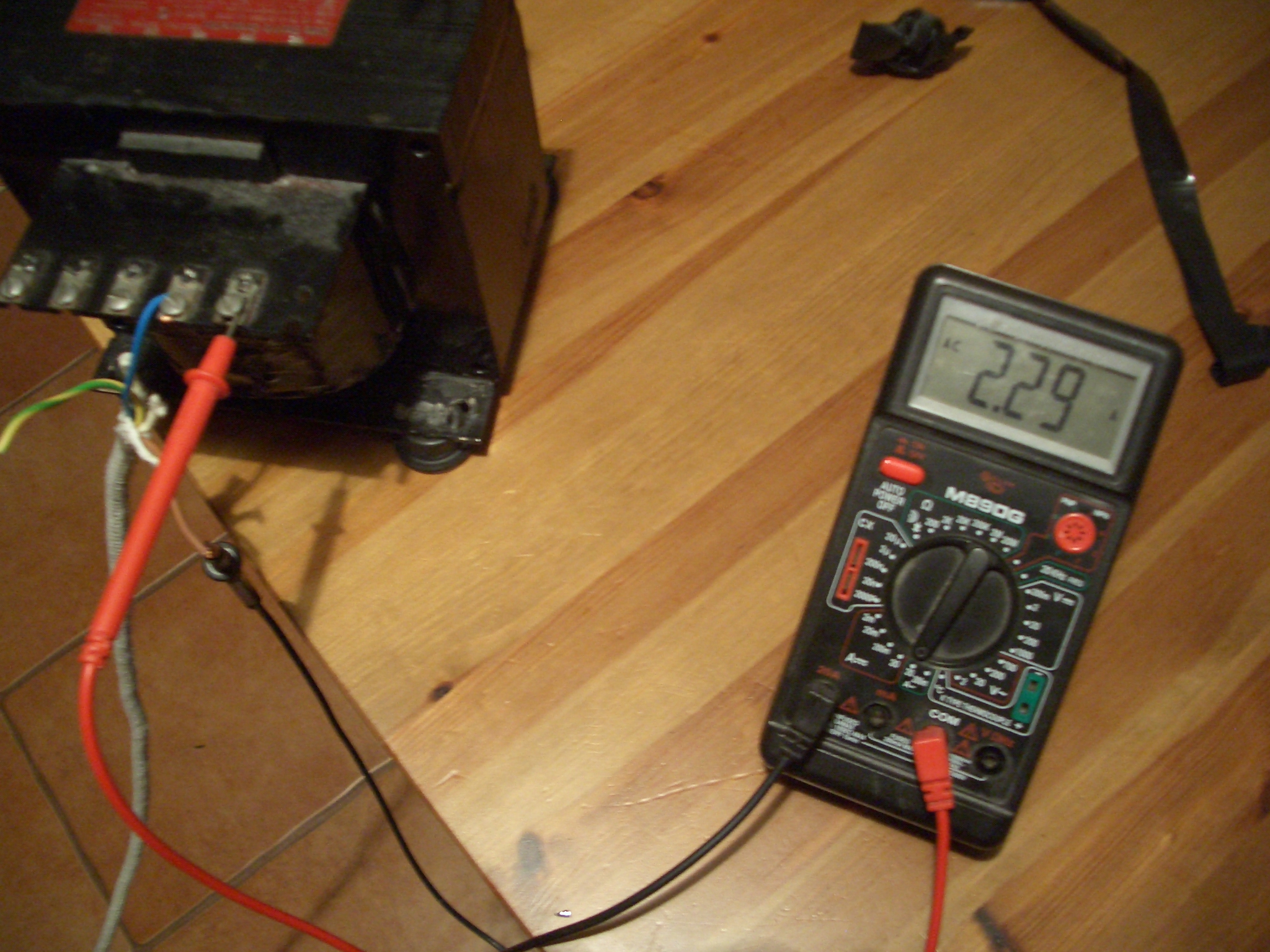

Чего то греется он на холостом ходу до 55-57С. Надо ток ХХ померить...
Непрочитанное сообщениеДобавлено: 26 мар 2016, 18:49
Сообщений: 22058
Его благодарили: 6168
Чего то ток большой - 2,3 А. Если я правильно мыслю, то киловаттный транс имеет потребление первичкой около 4,5А. Значит ток ХХ (5% от номинала) должен быть 0,22. Ну хрен с ним - 0,4 А. О чем может говорить? КЗ ?

...или сделан "на отвяжись"...
Непрочитанное сообщениеДобавлено: 26 мар 2016, 22:54
operator
Скорее всего банально недомотан по меди.

Этот транс и есть киловатт и стоит за бугром под две сотни. И сделан в Штатах. Но это не всегда спасает, как видите
Непрочитанное сообщениеДобавлено: 26 мар 2016, 23:51
просто ваш экземпляр неисправен.
Непрочитанное сообщениеДобавлено: 26 мар 2016, 23:54
operator
Я не понял у тебя что ток ХХ 2.3 А !!! :shock: Это не не домотка тогда а полноценное внутривитковое .Я то думал что ток ХХ у тебя порядка 400 мА..наивный албанец.
Именно!
