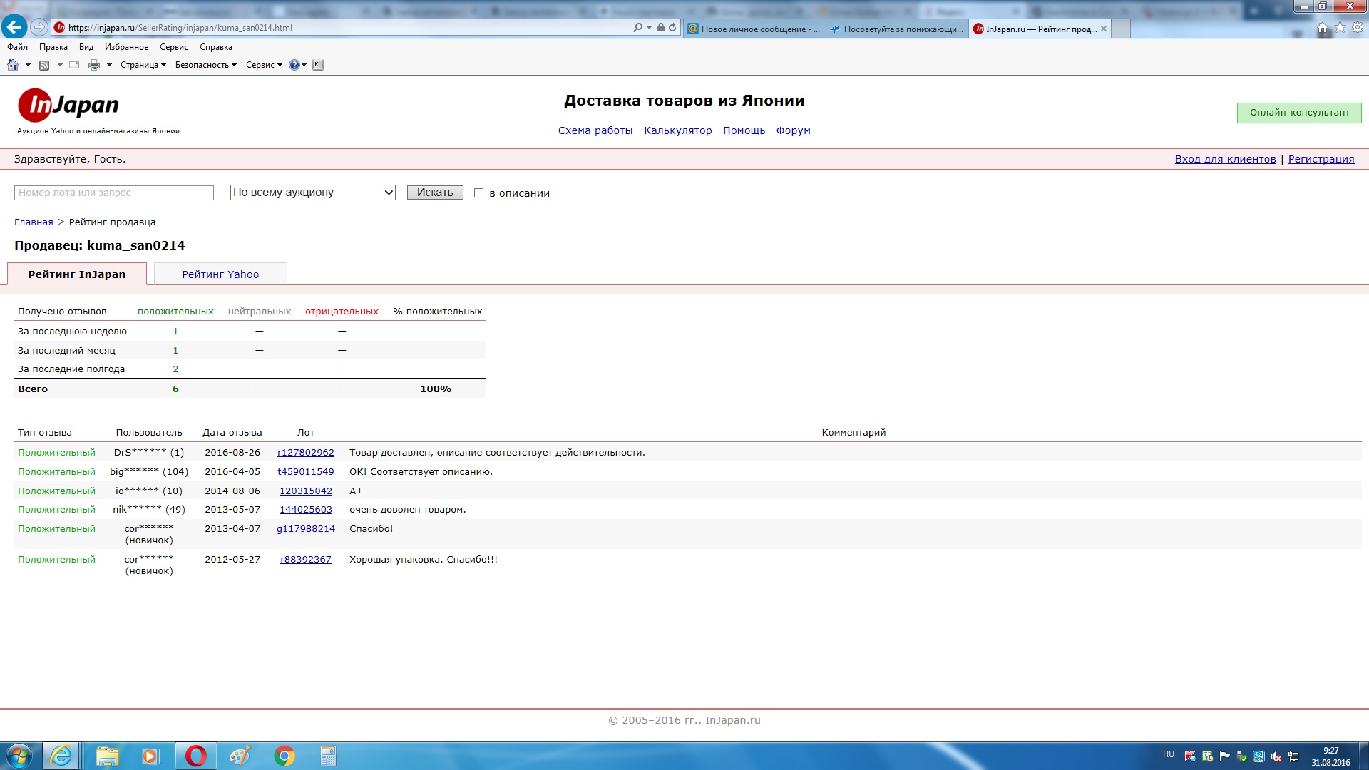

Корпуса и готовые продают сейчас, если делать самому не хочется, у меня вообще за системой стоял, даже видно не было.
А продавец обычный, с нормальными отзывами, непонятно только сколько весит сие чудо и сколько стоит его доставка по Японии, грубо ценник видится в 17-18тр., может и больше будет.
А еще не видно что под кожухом там стоит и будет ли вообще работать.
Свой я брал с описанием "не рабочий товар", типа не проверял, знаний нет, бла бла и все такое ...
На деле только гул был, несильный и все гут.
