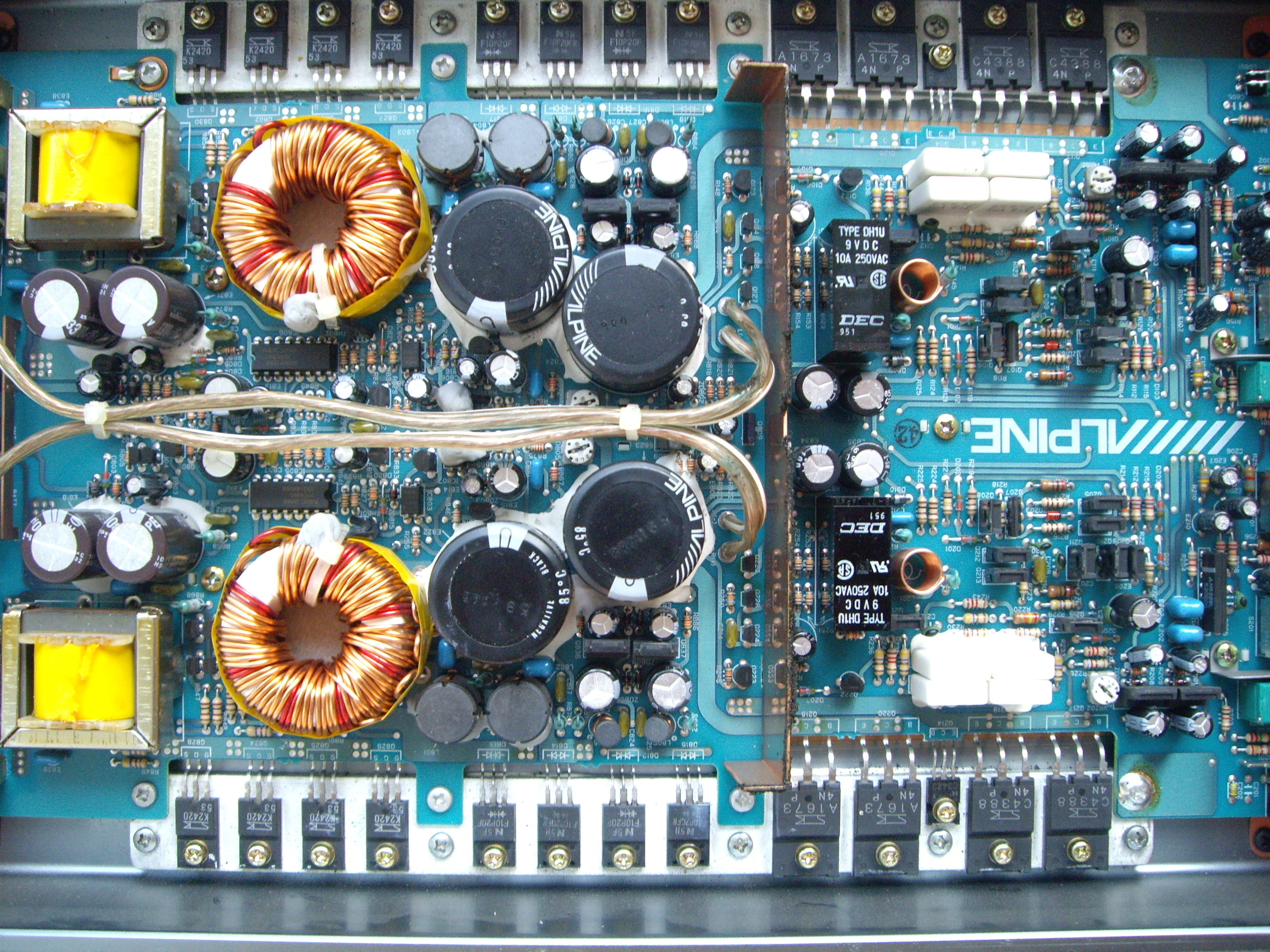

, могу лишь добавить что делать без ОООС ные что АВ что унч класса А на конвейере массово не одна фирма не будет.
у меня в автомобиле стоит
IMGP0112.JPG [ 2.28 МБ | Просмотров: 769 ]
дуал-моно, симметрия, электролиты с медными ногами, земля звездой, вылизанная топология, меднёный корпус, и пр. шанежки, многие из которых на звук не влияют :), о чём сказать , к чести производителя, нигде хвастливых упоминаний , в т.ч об отсутствии ОООС(именно общей!, потому что одна каскадная всё же есть :) ) я не видел и не слышал
стоит отметить, что достаточно редкий, малотиражный, лет 20 не производится
был ещё один безооосный, достаточно массовый, совсем мне не интересный, тоже кстати снят с производства

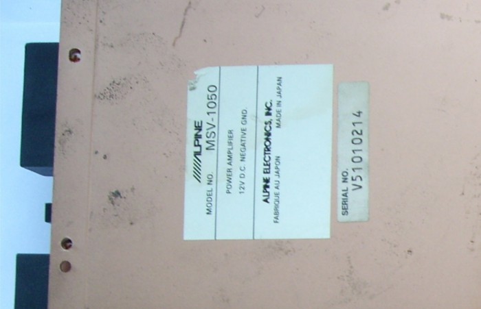

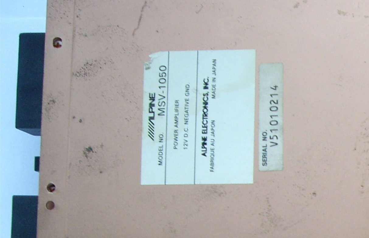

Abent, что это за модель Алпайн?
 Заголовок сообщения: Усилители класса A или AB все же?
Непрочитанное сообщениеДобавлено: 23 мар 2017, 11:06
Сообщений: 1556
Его благодарили: 582
боялся наврать, да вот фото нашлось
альп для ети.jpg [ 164.28 КБ | Просмотров: 748 ]

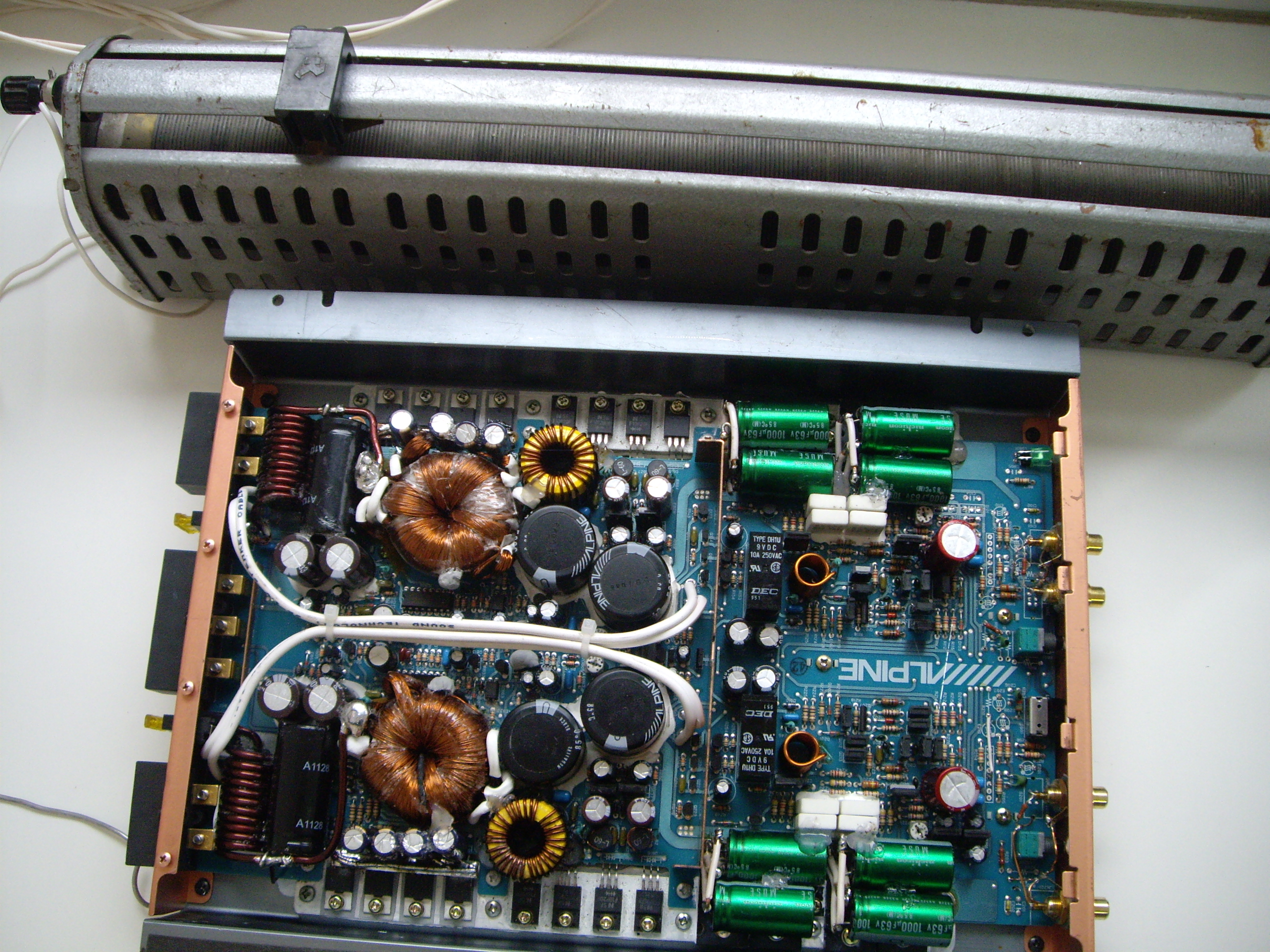

но, сущность радиогубителя взяла своё, и внутри он поменялся слегка... т.с., подправил фломастерами творение великих мастеров... рукоблудничал тихими зимними вечерами :D
IMGP0205.JPG [ 2.68 МБ | Просмотров: 748 ]
сейчас накидаю картинок чего он может опосля издевательств
не знаю, как на этом форуме вставлять маленькие картинки, чтобы полный размер был при кликабельности

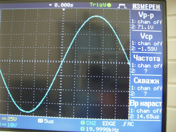

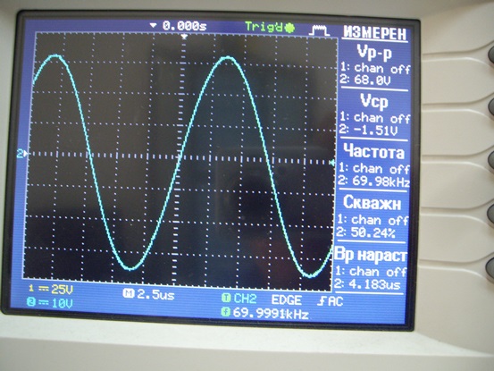

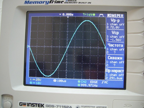

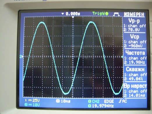

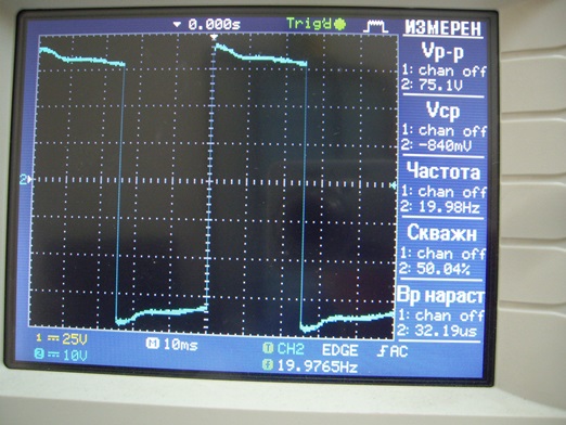

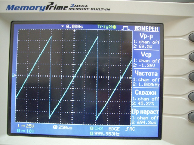

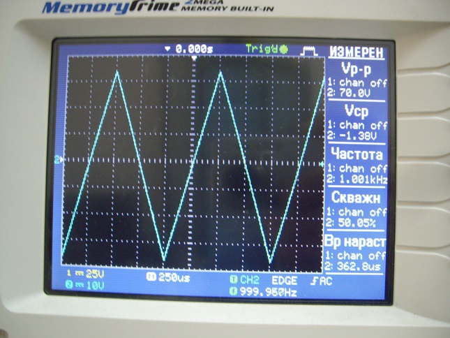

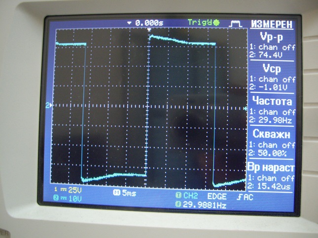

картинки при нагрузке 3,7 Ом(усил играючи держит просадку импеданса до 2ух), спектр не могу найти, делал скрин с бука и похоже в папку не положил, но там всё красиво
при измерениях напряжение питания опускалось до 13,2...13,4
понятно, что картинки сии не гарантируют счастия для ушей

такие же картинки можно увидеть и ооосного усилка, и у АВ, D, Н, T ... ну или почти такие же :)

а такую же картинку на 90кгц меандра не пробовали смотреть?
нет, просто не знаю зачем...
для чего это надо?

обычные наблюдения за звуком и попытка найти взаимосвязь технических характеристик и слышимого звука
если усилитель способен воспроизводить меандр 90кгц с формой близкой к эталоннной,это практически гарантия хороших,прозрачных высоких частот
а когда сравните с таким,усилитель способный усиливать 200кгц меандра,то сразу услышите разницу звука по ВЧ...ВЧ станут ещё чищще,прозрачней..
для примера ,мне известно что не безызвестный К.Мусатов пытал один из последних усилителей 90кгц

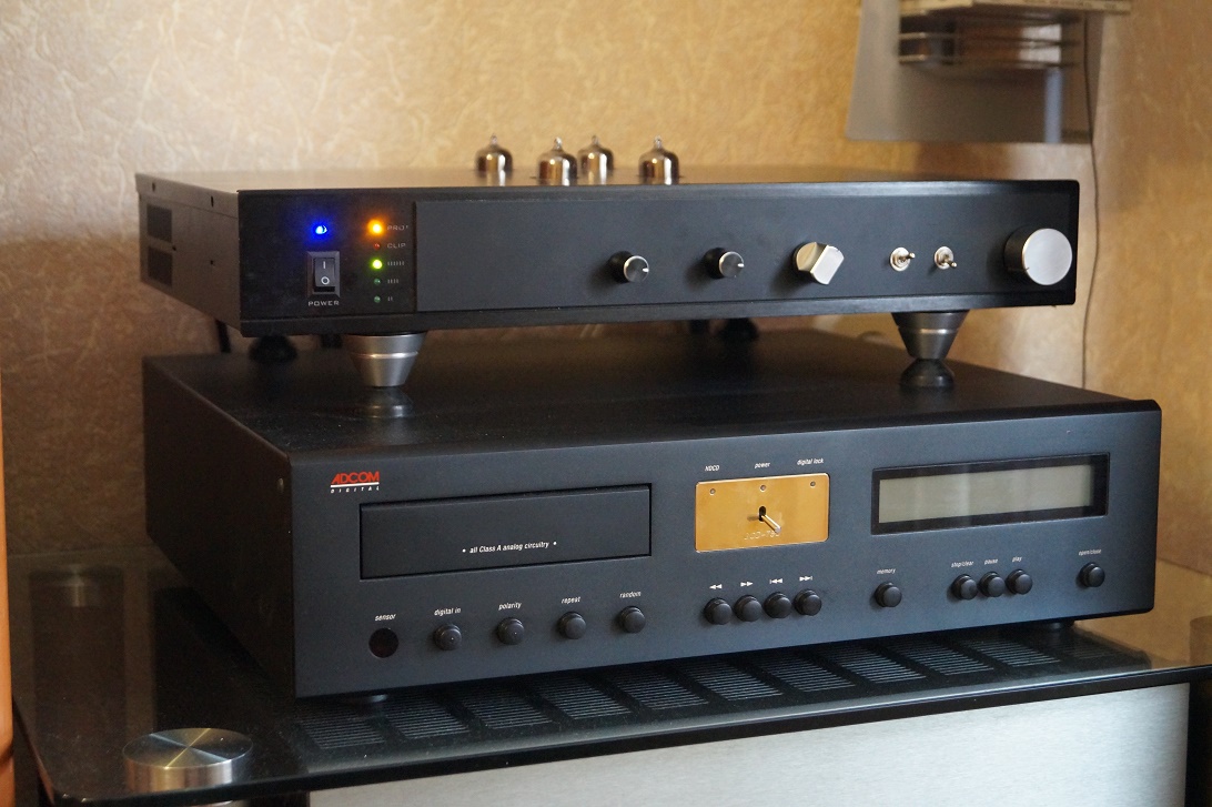

да, я сегодня бух и весел, изучаю кляссе А
оба устройства на фото демонстрирен кляссе А.
И это, скажу я вам, ппц.
Соглашусь с Олегом, действительно ппц! Действительно так, при проделанном мною эксперименте по увеличении тока покоя транзисторы ожили! До этого они не работали, а так - отбывали время. Звук стал "мясным" и "сочным" и объемным. Правда когда работаешь всегда согреваешься! Контролирую температуру, максимально - 38 градусов в долговременном режиме. Иметь девайс еще не все, нужно правильно с ним обращаться. Так что звук максимально приблизился к желанному!

а чего там пытать-то...
я думаю 100-200кГц меандра совсем не проблема для нормального усилителя, если он не закорректирован по самую сурепицу конечно :)
ну-уу ещё можно конечно скорость нарастания глянуть... которая впрочем прямого отношения к качеству не имеет

watcher писал(а):
80 то далеко не всегда ... 200 пока только два показали (и один как раз трансформаторный ламповик :P ... на лампе как раз суперширокополосность не проблему получить ,единицы мгц до выходной лампы легко,а дальше уже как свойства транса...на "камнях" же считанные единицы из известных мне)
я не сильно продвинутый в этом вопросе, поэтому не знаю как и какие параметры надо смотреть у усилителей ЗЧ на 200кГц и как их оценивать
мне гораздо интереснее было бы глянуть меандр 20Гц с лампадника
Непрочитанное сообщениеДобавлено: 25 мар 2017, 23:43
Сообщений: 587
Его благодарили: 113
чтобы всё было хорошо, надо идти по стопам ЮАМ ,с его размерами трансов,и номиналов кондёров в питании анодов
у меня на пару 6550 получилось от 18000мкф по его формуле :shock: ...если больше то ещё лучше
и желательно УПТ до выходных трансов,чтобы бас был правильным..желательность упт и к транзисторным усилителям относится

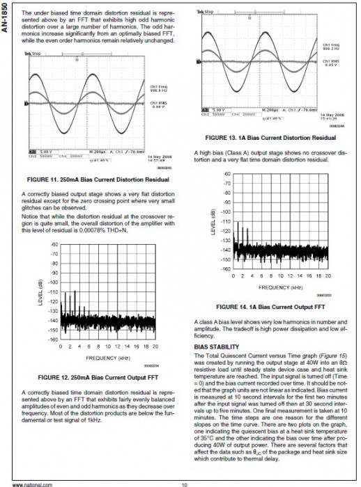

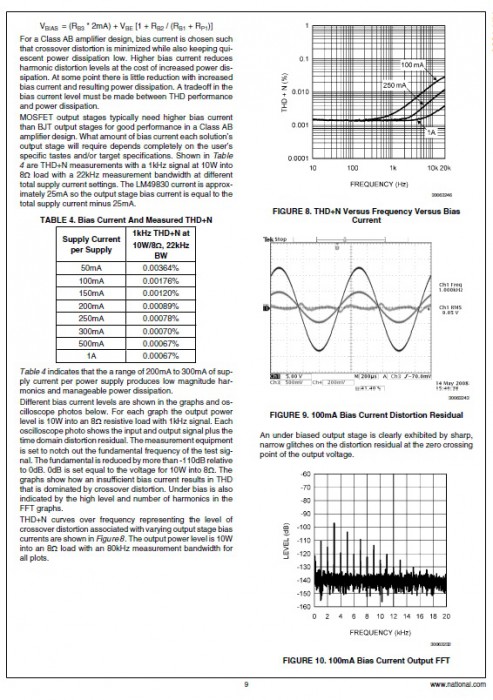

Слепо верить в класс А нельзя.
А так ? :oops:
1.jpg [ 195.75 КБ | Просмотров: 521 ]
2.jpg [ 179.79 КБ | Просмотров: 521 ]
