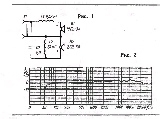

вот старые советы доработок
что я срежу в нч головке
если поставлю только одну катушку в её цепь последовательно
она будет тише играть и орать??
мне надо это без всяких гасящих резисторов
мне надо что бы вч головка как можно ближе была по звучанию
к уровню нч головки ну по громкости....
смелые есть?? :comandos:

ну собственно на первом рисунке:
катушкой Л1 режем полосу НЧ динамика сверху. емкостью С1 режем полосу ВЧ динамика снизу. С2Л2 - режекторный фильтр, который режет какой-то конкретный горб у ВЧ головки.
без замеров и снятия АЧХ - все номиналы от фонаря.
на втором рисунке схема каких-то АС типа-аля хх=АС(МАС)

меня только катушка нч интересует
хорошо попробую на слух что там и как
с кондёром и катушкой то ясно что режет
и на слух тоже давно известно мне
да понимаю что без измерений это липа :shock:
какая конкретно?
какая конкретно?
на нч дин
у меня есть разной индуктивности катушки
начну с 0,5мгн
и на увеличение
чё будет на слух дам показания в трибунале :(
