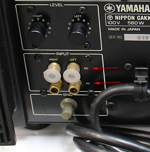

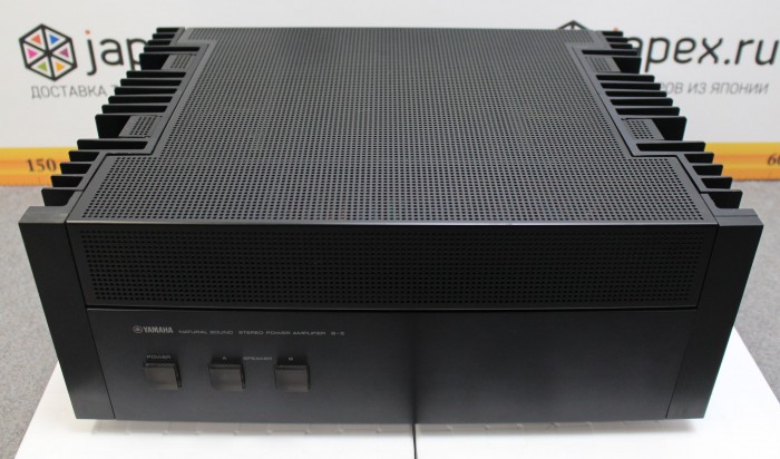

Пришёл вот такой малыш, подскажите, что за два входа на задней панели DC и AC, чем они отличаются, что и куда лучше подключать?
R-527937.1551084324.3.jpg [ 149.13 КБ | Просмотров: 4254 ]
R-527937.1551084301.1.jpg [ 408.16 КБ | Просмотров: 4254 ]

ДС - без разделительного кондера, АС - с ним. Если за источник не уверены, подключайте к нижним, что бы постоянка в колонки не пошла

DC - вход без разделительного конденсатора, AC - вход с конденсатором.
Если уверены, что источник не имеет постоянной составляющей на выходе, можно включать в первый вход. Теоретически - звук может быть лучше.
Второй вход защищен от постоянки разделительным конденсатором. Более безопасно. Влияние на звук, теоретически, может быть. А практически, может и не быть.)

Подключаю источники к разъёму DC - звук без высоких, от слова совсем зато басы зашкаливают, что всё-таки нужно к этому входу цеплять?
ZOV
 Заголовок сообщения: Усилитель Yamaha B-5
Непрочитанное сообщениеДобавлено: 02 май 2019, 13:57
Сообщений: 22055
Его благодарили: 6164
Так говорили же - DC это дайрект, то есть прямой сигнал. Усилитель вероятно умеет усиливать практически от 0 Гц.
АС - переменное, то есть от единиц или десятка Герц. Вероятно в вашем источнике есть постоянка на выходе, вот и гадит. А может и динамики спалить. И вообще, есть большая вероятность того, что Флэнжер прав и в вашем усилителе чего то не того :D

Источьнег сигнала строго без постоянной составляющщей.
