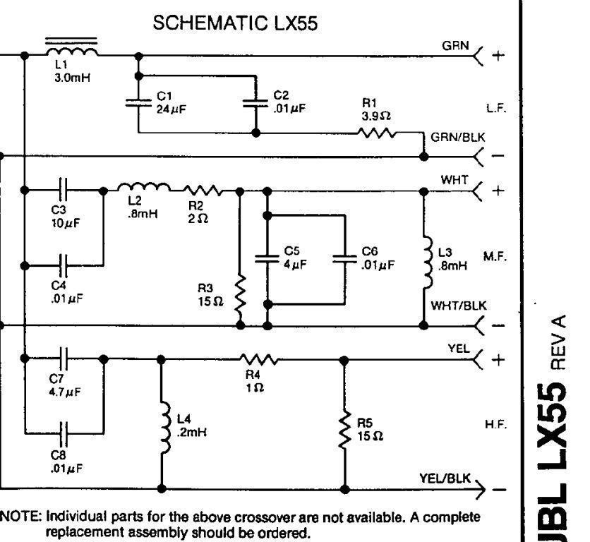

Нашел инструкцию, и схему кроссовера.
В голове конечно мысль что разумнее купить другую акустику, но хочется попробовать их оживить, сделать их уникальными чтоб они играли.

И так, расковырял одну колонку, корочу R2 (это такой белый прямоугольник, вдруг не то))))) ну вобщем вообще ни чего не произошло, вот прям ни чего как было. поменял басовик полярностью, так же ни чего не дало. НО чисто случайно С7 и о боги, появились шипящие, потом смотрю на схему а это кондер на ВЧ :fool: хорошо что хоть не успел сжеч

:D частота среза опустилась и пищик стал работать вместо СЧ
Непрочитанное сообщениеДобавлено: 29 май 2019, 10:13
Сообщений: 22117
Его благодарили: 6219
С8 - плёнка? С4 наверное тоже?

вот так бы же опустить и СЧ и он мне кажется должен хорошо запукать))) конечно все относительно))
Непрочитанное сообщениеДобавлено: 29 май 2019, 10:17
Возраст: 39
Откуда: Россия, Екатеринбург
Сообщений: 28
да, они самые . может их позакорачивать? :D мне понравилось

Пленка только шунтирует основной конденсатор.
Опустите частоту среза ниже резонанса и он допукается
