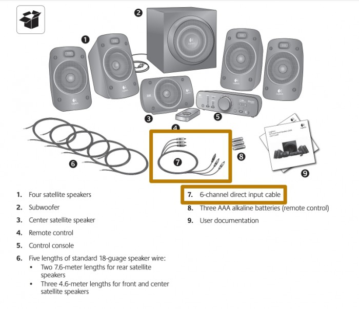

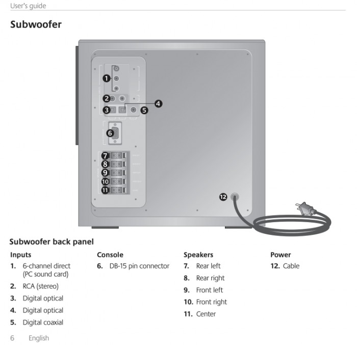

Приложу два скриншота к сообщению:
1. скриншот – сабфувер от Logitech z906 к которому, в пружинные защелки, вставляются все колонки. От него самого нет таких двух (черный и красный) проводков, как от колонок.
2. скриншот – кабель из трех штырьков, который я вставил в три аудиогнезда на задней панели компьютера и всё завелось и заиграло в 5.1. Но где такие же три гнезда под штырьки в ресивере – не могу понять, их там нет.
Пы.Сы. Если кто ещё подскажет, как подключить к этому всему добру Яндекс.Станцию так, чтобы через ресивер игрался звук с неё – буду вообще мегаблагодарен вашей мудрости) Готов эксперта, помогшего мне с этим всем – угостить пивом, если он в Москве и после карантина, конечно же =)
