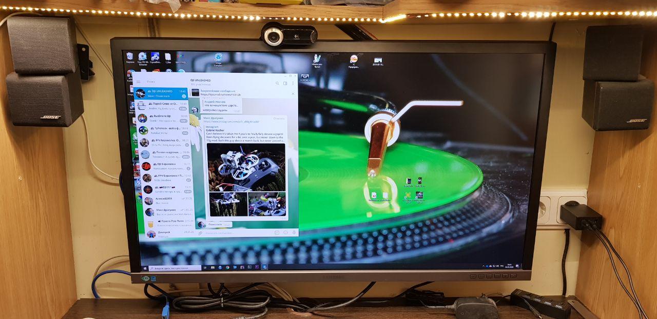

 Заголовок сообщения: Посоветуйте маленькую акустику.
Непрочитанное сообщениеДобавлено: 16 май 2020, 01:56
Сообщений: 2394
Его благодарили: 608
Дело в следующем...нужна маленькая акустика к компу. Раньше стояли небольшие колоночки Сони от какого-то музцентра. Но неплохие, в корпусе из дерева. Поменял монитор компьютера на побольше и акустика не помещается в нишу с монитором((
Попробовал поставить вынутые с антресолей Bose Acustmass - фигня какая-то.. Саба не слышно, да и сателлиты не фонтан. Не понимаю, как я ими восхищался в салоне Сансуя в середине 90х ))
Нужна акустика по ширине не больше 13см
Что посоветуете? Студийного качества не надо, но хочется неплохого звука, ибо иногда слушаю музычку за компом. Наушники не всегда хочется одевать.
Непрочитанное сообщениеДобавлено: 16 май 2020, 02:03
Сообщений: 2394
пока так
Непрочитанное сообщениеДобавлено: 16 май 2020, 09:23
Пои таком расположении АС они не нужны вовсе, ибо все одно - фигня будет, открытые наушники будут лучшим решением.

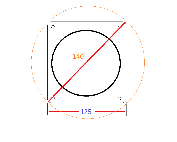

Непрочитанное сообщениеДобавлено: 16 май 2020, 10:45
Сообщений: 2394
EMF,
бухтящее и так есть)
с бигами пролет - 140мм только у динамиков
Непрочитанное сообщениеДобавлено: 16 май 2020, 10:52
Сообщений: 342
Его благодарили: 106
да где 140?
125мм,
140 это если по окружности внешней с учетом ушей...
бяк.png [ 18.73 КБ | Просмотров: 2370 ]
Непрочитанное сообщениеДобавлено: 16 май 2020, 11:01
Сообщений: 2394
EMF,
ну хорошо - диаметр номинальный (без ушей) 125мм + учесть толщину боковых стенок...
а у меня всего 130мм
Непрочитанное сообщениеДобавлено: 16 май 2020, 11:03
Да ничего тут нормально играть в такой узкой базе и упрятанное в нишу с боковыми отражениями не будет , смысла нет добиваться приемлемого звука и вкладывать деньги.

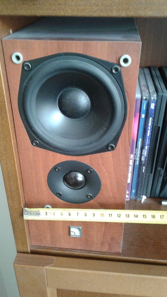

Непрочитанное сообщениеДобавлено: 16 май 2020, 11:13
Сообщений: 22109
Его благодарили: 6216
187 писал(а):
Саба не слышно
В какую нибудь нишу затолкать, что бы резонансы поймать. Лучше Боуз в таком формате вряд ли что найти.
Либо искать АудиоПро Эвиденс Е1. Размер как раз, звук для такого размера нормальный, купить можно недорого
20200516_130809.jpg [ 251.87 КБ | Просмотров: 2361 ]
Непрочитанное сообщениеДобавлено: 16 май 2020, 11:18
Сообщений: 2394
Во ! Эта прям во все размеры! Спасибо!!!
Играет хоть не как микроляпы?
Непрочитанное сообщениеДобавлено: 16 май 2020, 11:21
Сообщений: 22109
Ну понятно, что не по "взрослому". У меня в ДК работают лет 16 - претензий нет. Вот тут вроде отзывы по ним как раз после замены комповых колонок https://market.yandex.ru/product--polochnaia-akusticheskaia-sistema-audio-pro-evidence-e1/417972
Непрочитанное сообщениеДобавлено: 16 май 2020, 11:23
Сообщений: 342
ну так сыграйте на размерах берите ваши 13 и не выходя за рамки ширины передней морды :D подгоните боковые путем фрезерования-стесывания в тех местах изнутри где будит мешать динамику, что бы стенка встала как нужно хотя чуется,что и без все будит норм.
или вапче вариант сделать открытое оформление, вырезать панели указанных размеров прикрутить к ним динамики и подвесить как щиты у вас там ниша она и будет служить как корпус.
проверено я так делал когда то с советскими 5 гдш. :cool:
