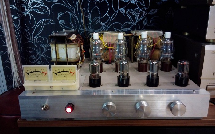

SDC15773.JPG [ 245.52 КБ | Просмотров: 4804 ]
...и кривость ламп в них проявляется сильно по разному...].

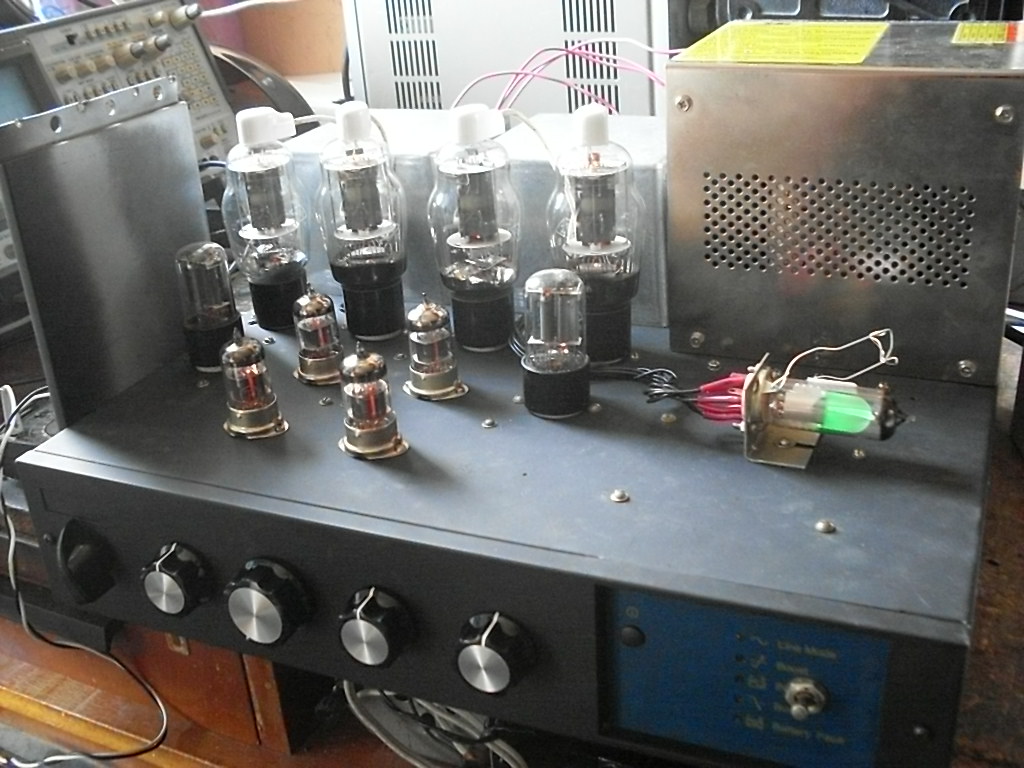

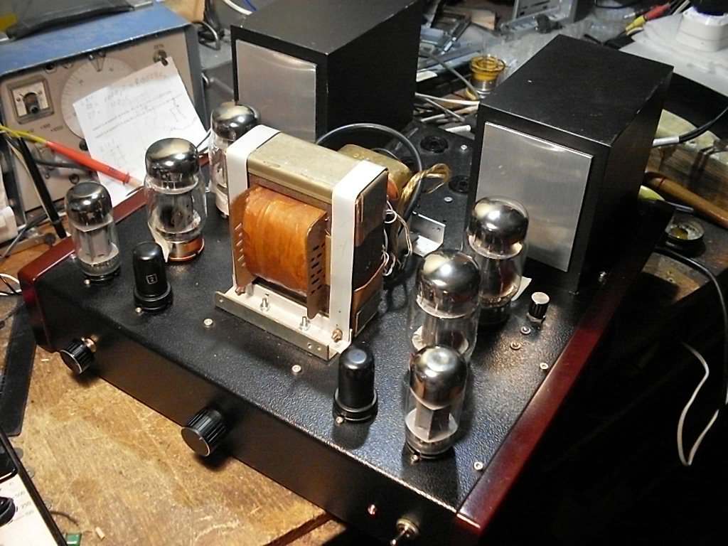

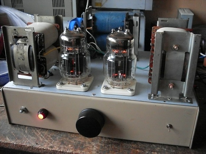

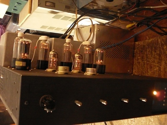

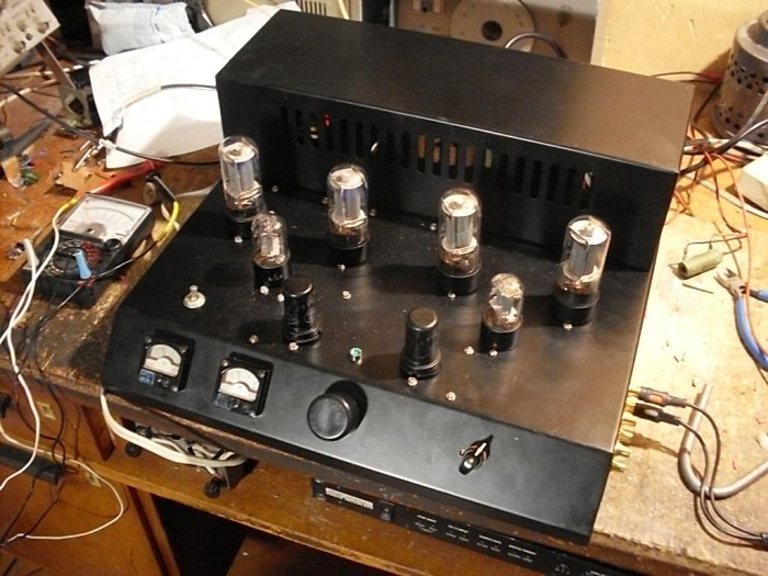

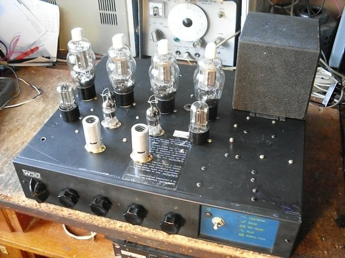

Ну шо вы в самом деле, усюлятиль нэ бачылы?
вот, к примеру, даже подешевше будет. Ну это Чюдатворна Аднатагдтный
download/file.php?id=104464&t=1
а вот это уже нет
download/file.php?id=101317&t=1
и вот это тоже
http://audioes.ru/download/file.php?id=91393
этот дешевше ушёл, до сих пор не могу вспомнить - куда. И вот эти ГУ-50 конешно отличаются, но точно "не хуже" этих кытэвосимисядвосим. Сорок Ватт на баллон держат штатно, +450 анодного при триодном включении и т.д. Здесь кстате так и есть примерно
http://forumimage.ru/uploads/20181210/1 ... 369334.jpg
...ну и там ещё были всякие
download/file.php?id=93177&t=1
download/file.php?id=92896&t=1
download/file.php?id=89453&t=1
вот тута он "не до конца", там ещё крутилки "чэзтотэ!!!" в итоге встали на морду
...и так далее. На тридцатьчетвёрках, на ГУ-50, уже не помню на чём.
