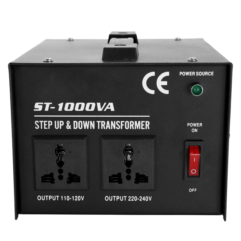

Кто пользуется китайским блоком питания ST-1000VA?
Вот ссылка на Алиэкспресс
https://aliexpress.ru/item/1005001762584126.html?spm=a2g0o.detail.1000014.15.6b429082mLMuf7&gps-id=pcDetailBottomMoreOtherSeller&scm=1007.34525.216178.0&scm_id=1007.34525.216178.0&scm-url=1007.34525.216178.0&pvid=a320e380-49ba-4ffb-9666-9e8703e1b043&_t=gps-id:pcDetailBottomMoreOtherSeller,scm-url:1007.34525.216178.0,pvid:a320e380-49ba-4ffb-9666-9e8703e1b043,tpp_buckets:24525%230%23216178%231_21387%230%23218179%230_4452%230%23214000%230_4452%233474%2315675%23376_4452%234862%2324463%23729_4452%233098%239599%23268_4452%235105%2323438%23363_4452%233564%2316062%23220&scenario=pcDetailBottomMoreOtherSeller&tpp_rcmd_bucket_id=216178&_ga=2.63166568.659728422.1617567122-1367069900.1577046417&sku_id=12000017468319051
Интересуют несколько вопросов:
1. У него правда на выходе 100 вольт, как указано в описании параметров (а не 110 вольт, как написано на корпусе)?
2. Это трансформатор или автотрансформатор?
3. Обмотки у него из меди или алюминия?
Вот так он выглядит

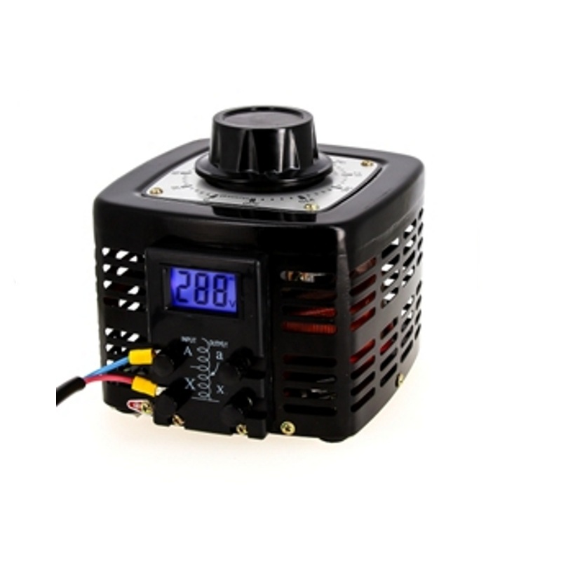

А может лучше использовать вот такой
Автотранс.jpg [ 62.49 КБ | Просмотров: 1805 ]

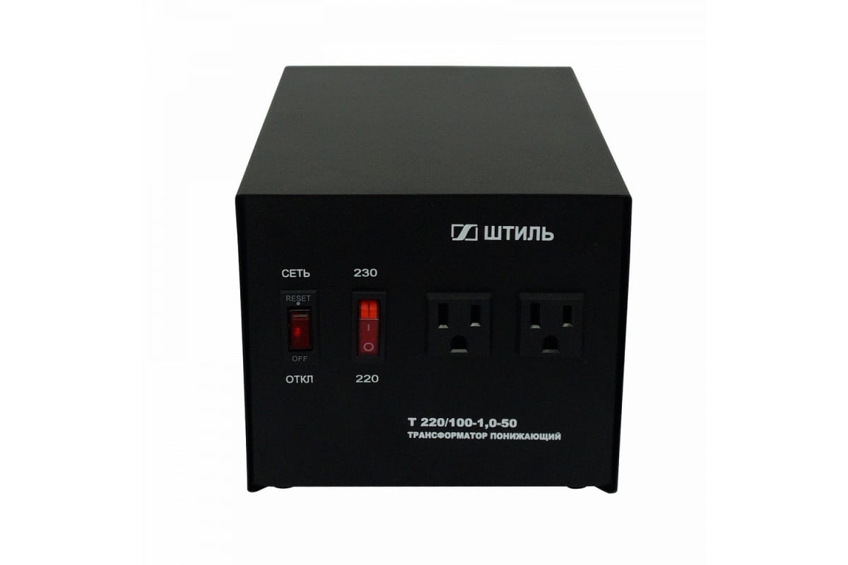

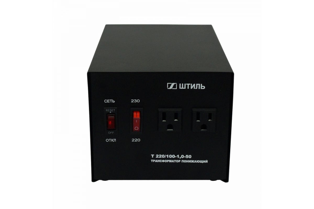

А может купить Штиль? Вот такой
Штиль.jpg [ 22.85 КБ | Просмотров: 1805 ]

Судя по отзыву на Али - алюминий.
Разница в тех. данных у китайцев - обычное дело. По факту, может быть что угодно.
Цена хорошая. Можно взять и доделать, как надо.

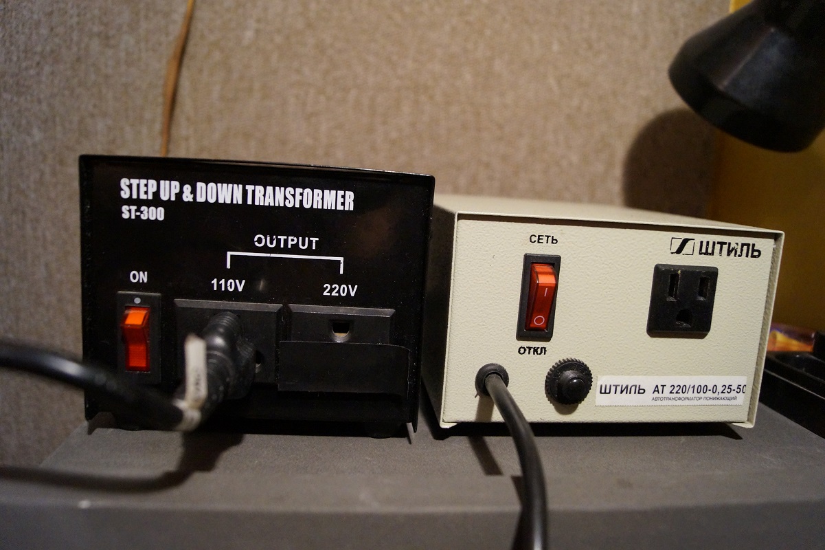

Штиль, вроде, нормально.
Но у меня мелкий, 100вт.

У меня трудится вот такой вот, как на второй сверху картиночке. Только чуток допиленный. Намотка медная

По вашей же ссылке отзывы есть
Дополненные отзывы
Провод алюминиевый, без гальванической развязки. У одного вывода, в месте пайки, провод был переломлен на половину... отвалился... один плюс: маркировка на трансформаторе 1500 Вт.
Вот тоже как то склоняюсь к такому. Смущает одна вещь, что кто то может крутануть ручку, а там максимально 300 вольт.
У вас чего то подобного не происходило? Как то страхуетесь от подобного?
И в чем выражается "допил" данного прибора?
Да там допил прямо на морде подсказан. Схемка простенькая под ЖК дисплеем нарисована - вход ХА и выход ха. На Хх сажаем нейтраль, от А отпаиваемся от отвода и припаеваем на всю длину намотки. Точку х ищем вольтметром и припаиваемся туда. Соответственно от скользящего контакта отбрасывем провод. Получается обычный автотрансформатор. Если за ручку не боятся, то можно выход не переделывать и только одно положение найти и в нишу ЛАТР задвинуть. Если что назад всё возвращается в пару минут

Схемка простенькая
Спасибо, понятно, переделка и сводилась к "выключению" крутилки...
