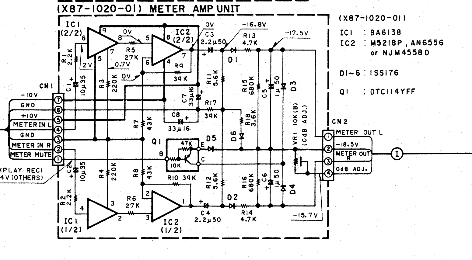

А тут все хорошо?
Kenwood-KX-1100-G-Service-Manual.gif [ 73.99 КБ | Просмотров: 2186 ]
