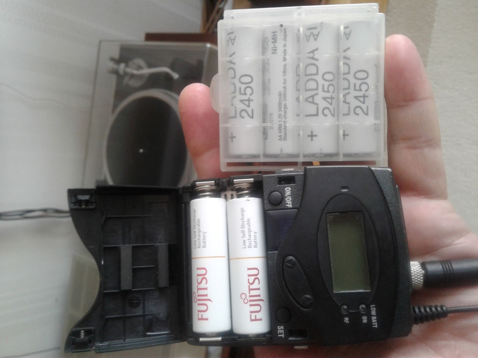

Сообщений: 22027
Его благодарили: 6085
Есть приличные по 3000 mah. Но за деньги.
Я, наряду с Фуджитсу, купил на пробу, в своё время в Икее LADDA 2450. Оказались весьма хороши и похоже это те же Фуджитсу японского производства, только перемаркированные: https://mysku.ru/blog/russia-stores/68206.html

Непрочитанное сообщениеДобавлено: 31 июл 2021, 11:39
Сообщений: 22027
новомодное бугага, полежав на полке недельку разряженным, годится исключительно в помойку - об чём фелоложеские стюденточьки, генерирующие для мурзилачег рекламную блевотинку по тридцать семь рублей за тысячу знаков
https://www.etxt.ru/
разумееца не в курсе.
В отличии от теоретиков, я с этим работаю. Каждый день. И не стал бы писать, если бы это было не так
20210731_133317.jpg [ 156.09 КБ | Просмотров: 3495 ]
