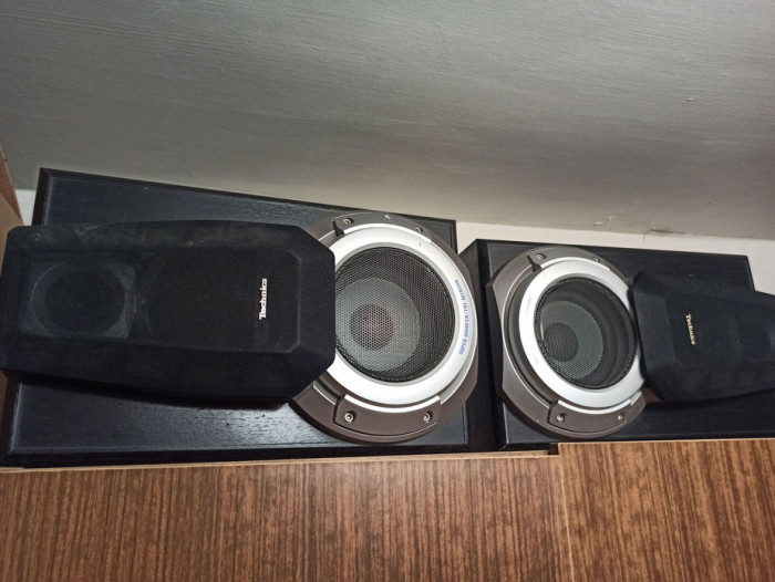

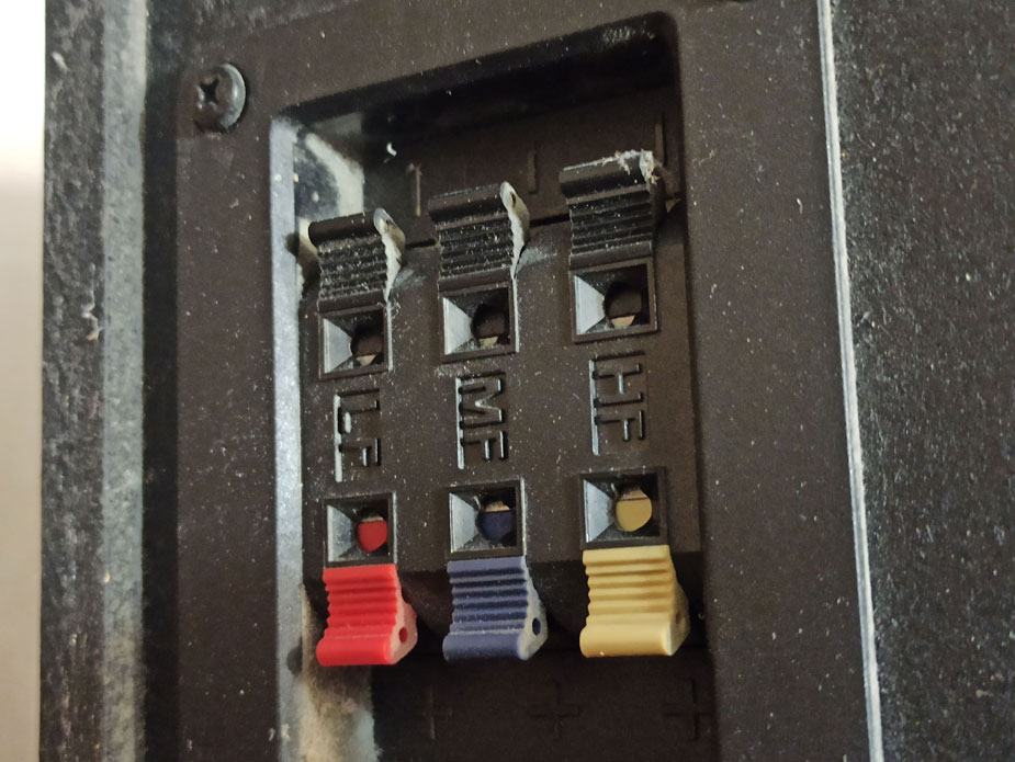

Здравствуйте! У меня остались колонки от музыкального центра Techniks SB-EH560. Хочу слушать музыку с компьютера и звук с tvbox. Как бы подобрать к ним усилитель, цап, или ресивер, или авто усилитель? Бюджет тыщ 10-20. Можно меньше, можно больше если стоящая вещь. Там на каждой колонке 6 клемм для трех динамиков соответствующей частоты.

jeanssp,
Это колонки от аппарата с 3-х полосным усилением. То есть, у них внутри отсутствует кроссовер.
Следовательно, их просто так нельзя подключать к обычному стереоусилителю.
Нужно либо приобрести/изготовить пассивный кроссовер, либо, и это самое разумное, поискать на авито такой музцентр, их сейчас полно за копейки.

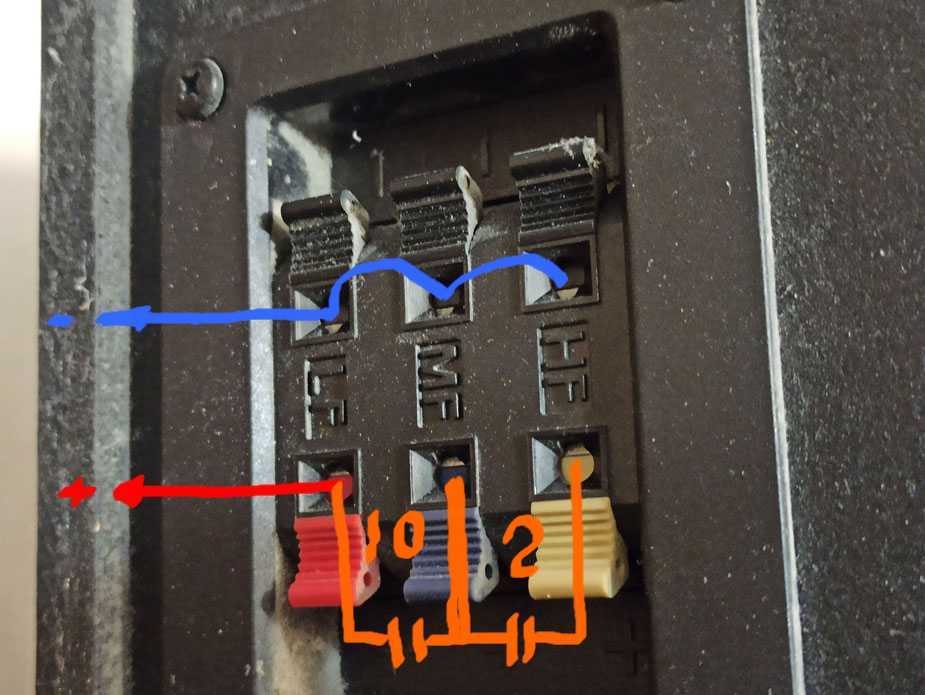

Тогда без кроссовера не обойтись.
Для простейшего случая понадобятся 4 неполярных конденсатора любого типа, но лучше всего пленочные.
2 шт по 10 мкф и 2 шт по 2 мкф. Рабочее напряжение от 50 вольт и выше.
Примерно так:
