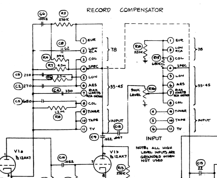

scott210D.gif [ 58.59 КБ | Просмотров: 1265 ]
Подробности схемы всего скота целиком нам в данном случае неинтерестны... Это балалайка как раз тех самых годов, рубеж 50-х и 60-х, когда стандарты ещё не устаканились. Интерестны для нас Чюдатворнаи Надпюси на переключателе входов, к нему же был пришпандорен и переключатель частотных характеристик.
Сверху вниз, первые три на 78rpm:
Евро
Лондон* - RCA
Коламбия
Следующие пять таки для микрогрув, которая, видимо, нас и интересует
Special [понятия не имею, о чём это]
Лондон
AES
RIAA - NARTB - RCA Ortho
Коламбия

Из всего вышеизложенного и многого другого (я собрал и продал штук пять корректоров с подобными переключателями) подозреваю, что все эти "RCA "New Orthophonic" High Fidelity", "New Ortho", "RCA" и "RCA Ortho" эквиваленты попросту частотной характеристике, известной нам под погоняловом "RIAA".
Кстати, при правильном расположении всех очюхей на галетнике совершенно нетрудно выбрать правильную позицию на слух просто методом его верчения взад-назад. Безо всякого чтения комментариев.
