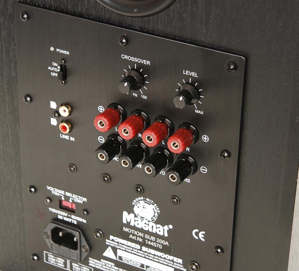

Волдырь, не путайте человека. Нет на большинстве сабов такого специфического входа. Это хотелки Свена, прилепить в бюджетный саб вход для низкоуровневого внешнего кроссовера. Пусть ТС подключает к линии. Как все. Вот пример служебной панели моего саба. Нет там никаких саб инов, только линия.
67355b.jpg [ 140.68 КБ | Просмотров: 1421 ]
