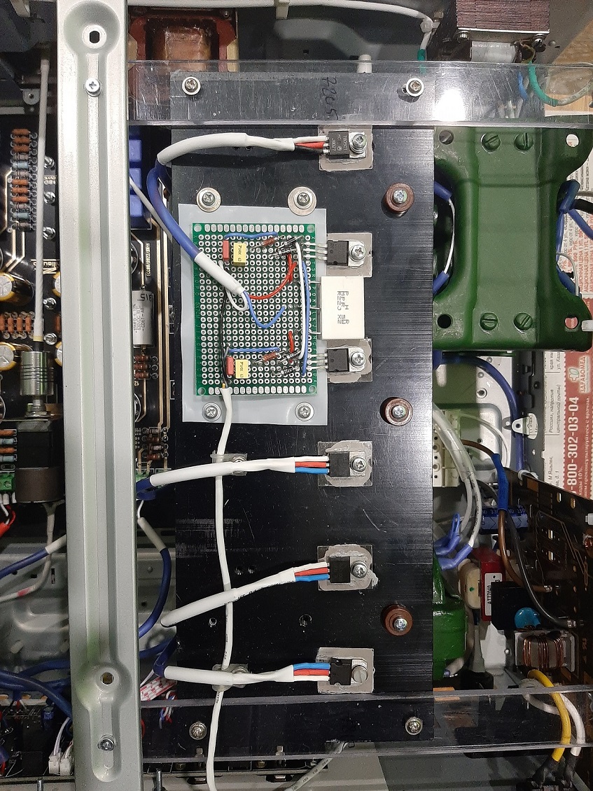

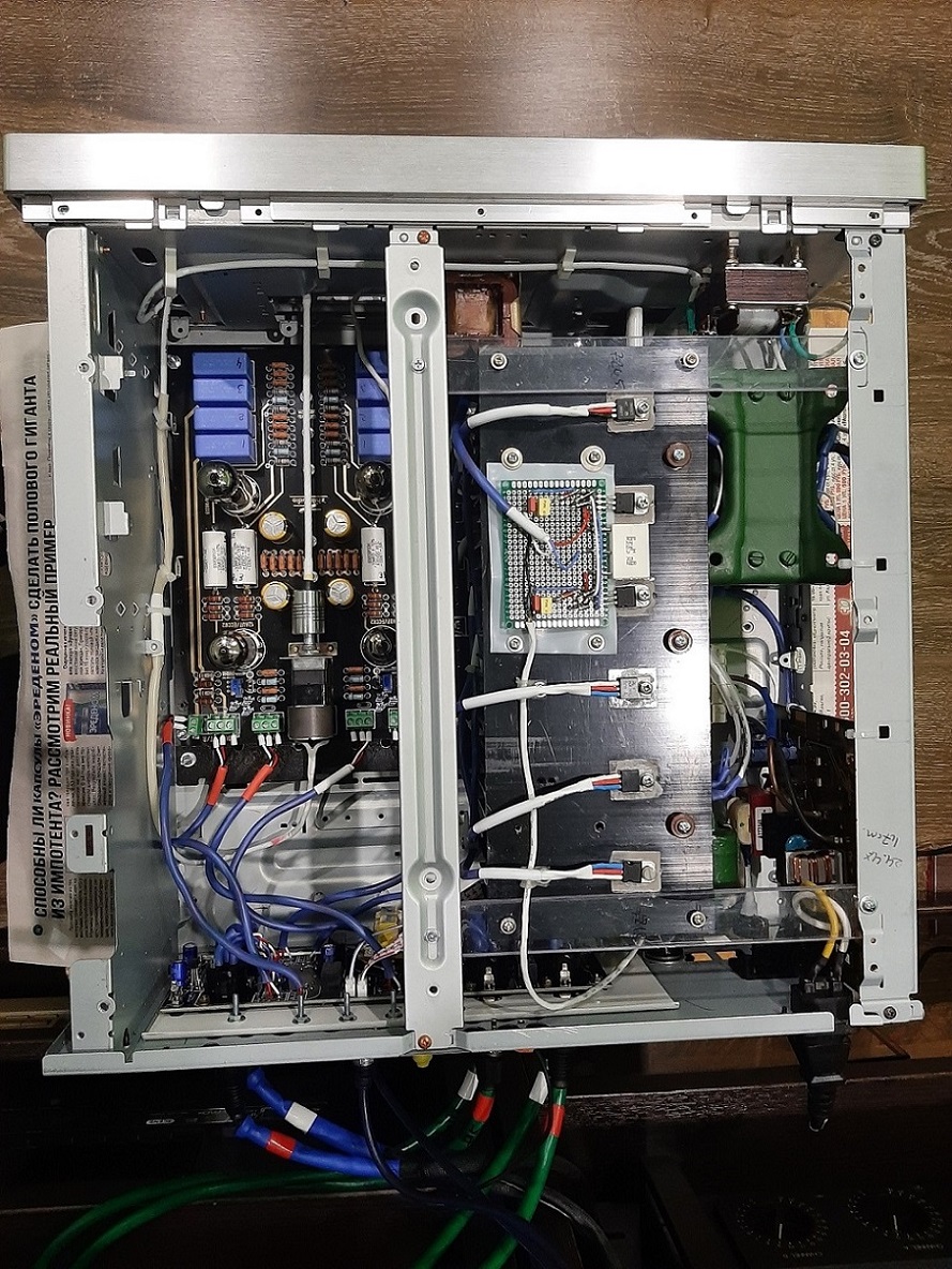

В общем история такая- ранее я сделал себе балансный пред (конструктор из Китая),работает сейчас в паре с YAMAHA PC 2002 M. Ранее я писал о нем здесь на форуме. Знакомые слушали-вердикт,звучит очень душевно. Стояли лампы 12AU7 и 6922 Саратовские Электрогармоник. Один из знакомых попросил сделать для него такой же.Сделал,лампы заказал в Исток-2,но тут получилась засада.Идет возбуд (жужжание).Попробовал лампы 6Н6П-все идеально,возбуждения и фона нет. Накал ламп питается постоянным током,пришлось усиливать питание (стабилизаторы стояли на очень маленьких радиаторах).Питание накала ламп 6Н6П сделал регулируемым,пара LM 317 (это дает возможность подстраивать звук под свой вкус. Сейчас комната,где слушаю музыку маленькая,ранее аппаратура стояла в зале и низов хватало. Питание ламп 6Н6П-2 шт.последовательное.При напряжении питания-10.0 вольт,ощутимо прибавляются низы.
