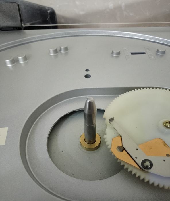

Ребята, вот снял диск, сделал фото. Мне разбирать дальше? Но это наверное полностью раскручивать корпус, или шприцом с маслом залить около основания шпинделя?
Машины ремонтирую а тут даже не знаю как подлесть))

Коршун писал(а):
SONY PS T22
Сергей, вот это в помощь:
https://www.audioservicemanuals.com/s/s ... ice-manual

Коршун писал(а):
чутка брызну WD-40 шпиндель
Wd-40 в шпиндель не надо брызгать.
Насколько я понял, вам советовали это брызгать в переключатель.
В шпиндель желательно залить пару капель масла, но не wd-40!
