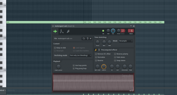

Скрин того что воспроизводилось на записи выше. обычный синус я полагаю не должен заставлять так хрипеть динамик, но при этом хрипит только в начале каждого семпла, или при пике кика тоже так хрипит. Есть 2-ой динамик такой же и с ним все хорошо.
