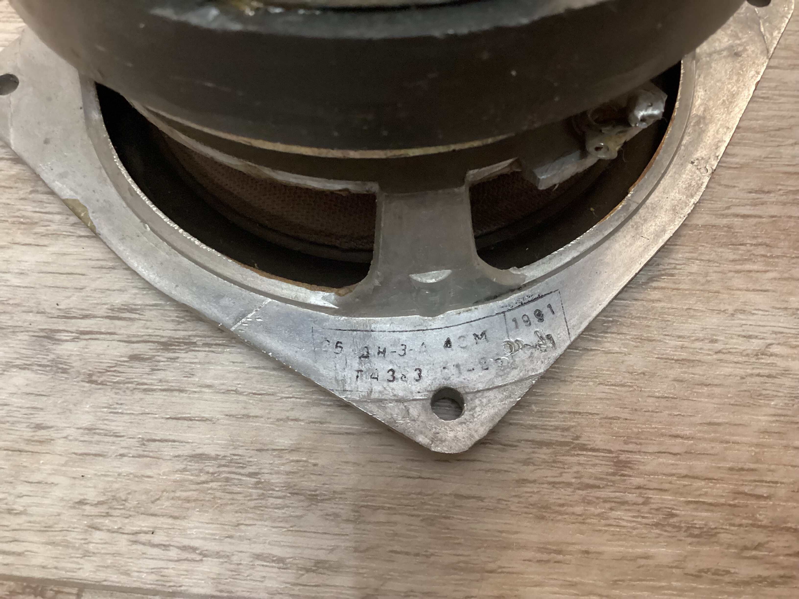

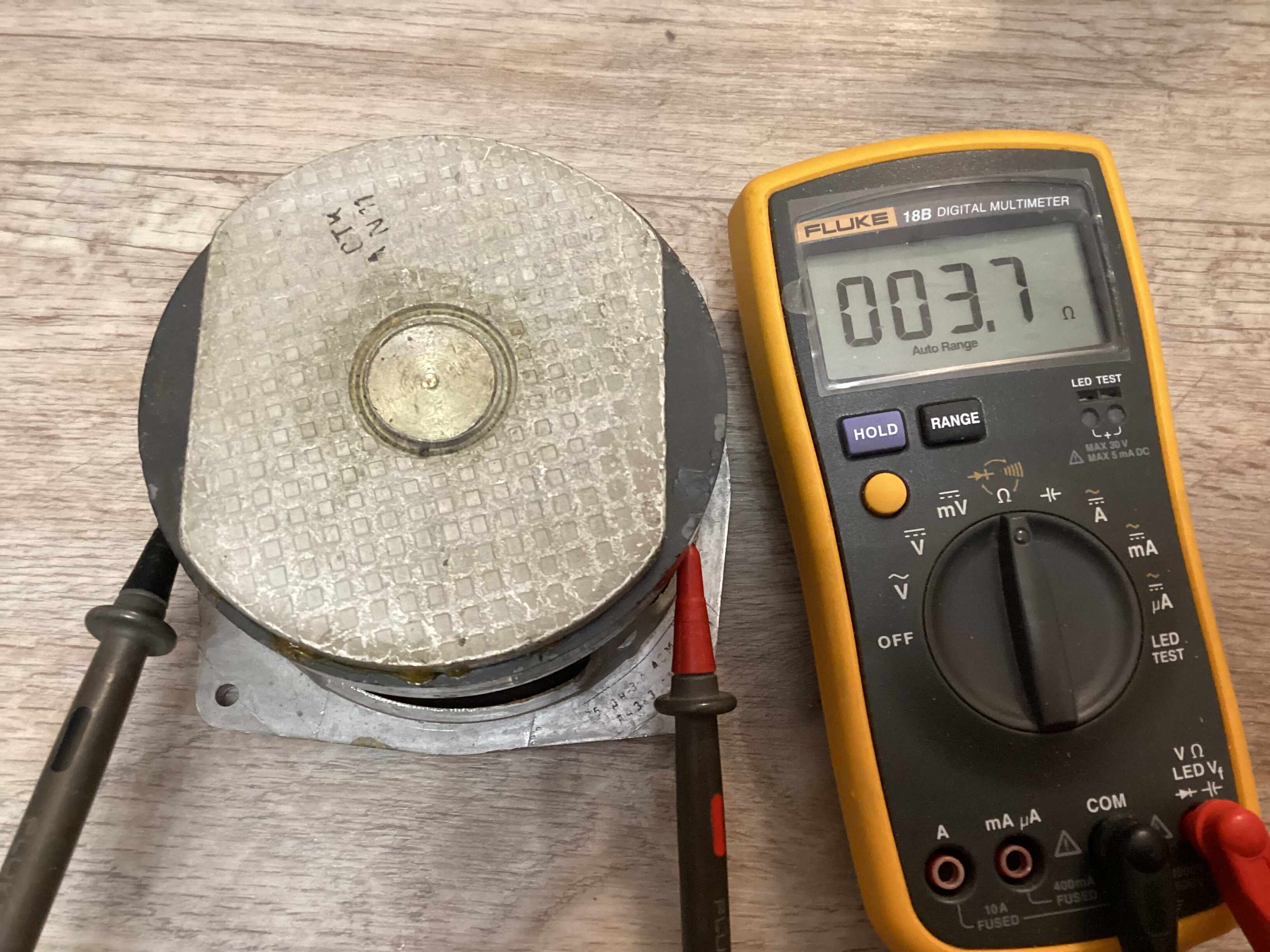

Автор:  fogoverfrog [ 06 фев 2024, 18:52 ]
Заголовок сообщения:  Проблема с динамиком 25гдн-3-4
нет никаких проблем. совсем нет. 2000 плюс оплата тарифа сдек. ацетон нюхать не надо. стружку из магнитного зазора выковыривать не надо. катушку центрировать не надо. состояние New Old Stoke and New in box
IMG_0133.jpg [ 485.83 КБ | Просмотров: 4339 ]
IMG_0134.jpg [ 477.92 КБ | Просмотров: 4339 ]
IMG_0132.jpg [ 478.62 КБ | Просмотров: 4339 ]
