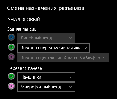

Здравствуйте! Купил сабвуфер Yamaha NS-SW100. Попробовал подключить к компьютеру, к встроенной звуковой карте (Realtek ALC897), на ресивер пока денег нет. Как и советуют, переназначил микрофонный выход как выход для сабвуфера, спаял из старых проводов и разъёмов кабель 3.5 джек - RCA, второй конец подключил ко входу LFE сабвуфера (там только такой). Всё заработало, всё отлично, но стоит чуть задеть кабель, и вместо басов сабвуфер срывается в громкий монотонный гул герц 50, как будто перегружается. И причём не сразу успокаивается, порой нужно его выключить и ждать около минуты. Скорее всего, проблема в слишком дешёвом кабеле и разъёмах. Вопросы в следующем:

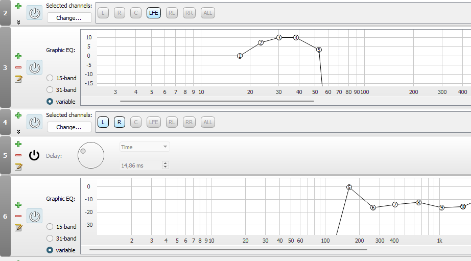

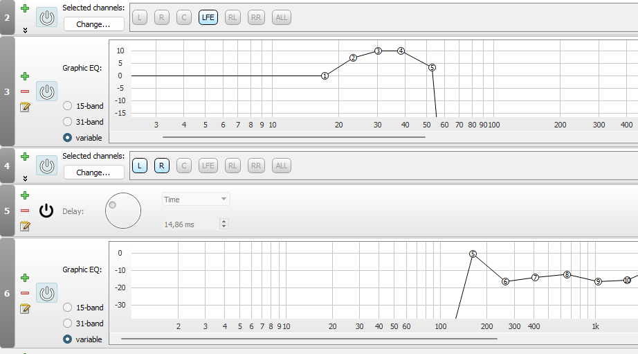

В настройках Realtek. А потом ещё и срез дополнительно настроить, я через прогу Equalizer APO делал (скрины прилагаю). И повторюсь, всё это прекрасно работает, пока не заденешь кабель.
