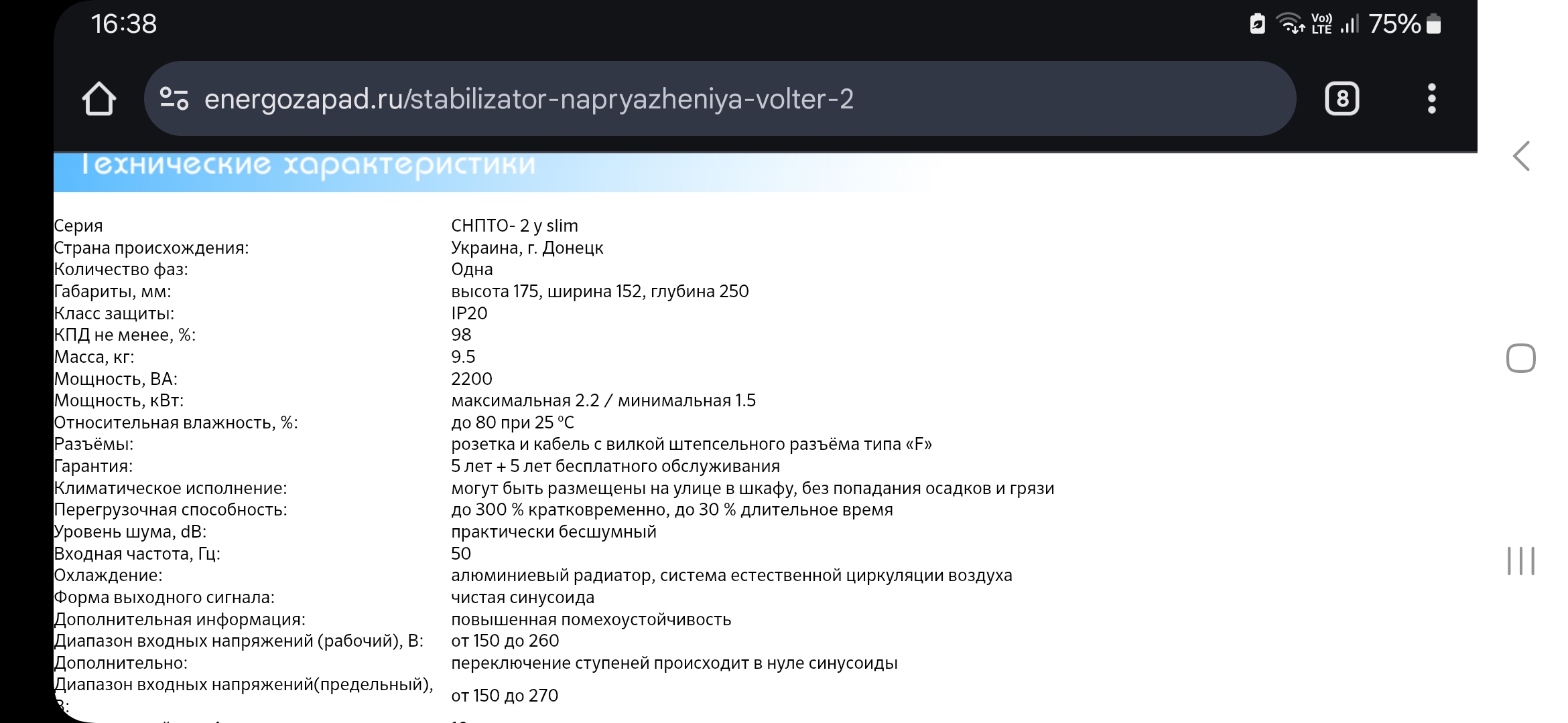

Входное до 250. Не маловато? По ГОСТ 230±10. В пике, получается, допускается 253. А эта бандура в защиту уйдет. Ну и с мотором как то стрёмно, как мне кажется. Это если плавные изменения, а не выбросы
Автор:  operator [ 22 фев 2025, 14:40 ]
Заголовок сообщения:  Стабилизаторы питания
Горрыныч, на эту контору можно маляву катать. Достаточно этого скрина :lol: :

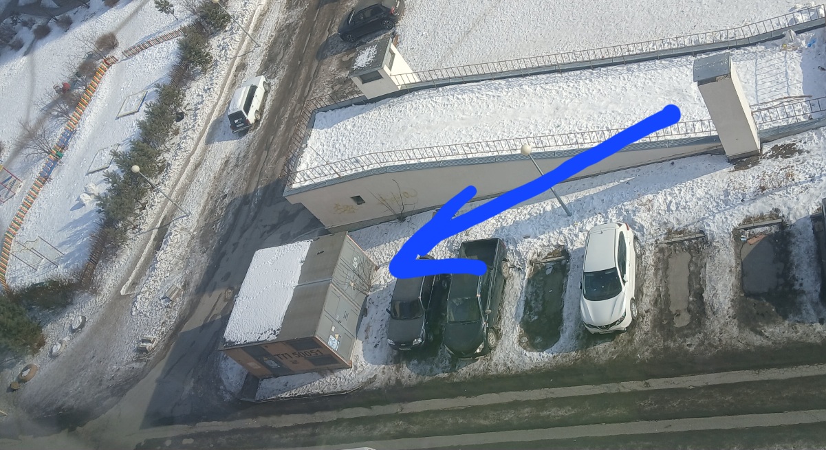

Сомневаюсь. Сильно упрощённо, но близко к теме. Вот у меня под окнами стоит трансформаторная подстанция:
20250224_125116.jpg [ 382.7 КБ | Просмотров: 54865 ]
Распределитель на два дома и подземный паркинг. Далее ввод в дом и распределитель на подъезды, подвал и техничку с лифтами и насосами. Далее ввод в подъезд и распределительный щит на подъезд, лестничный пролёт, ночное освещение. Далее ввод на площадке и распределительный щит на квартиры. Ввод в квартиру и распределитель на розетки, освещение, техрозетки и электроплиту. И тут, блин, последние 5 метров 6 мм² прямо делают звук :D Фигня это. У меня в стенах качественная медь, розетки в 7 метрах от ввода, нафига козе баян? Скажу больше, крамолу, мой понижающий автотранс запитан проводами в х/б от утюга :D На звук никак не повлияло, а нагрузку держит очень хорошо.
