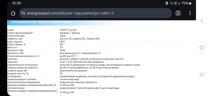

Входное до 250. Не маловато? По ГОСТ 230±10. В пике, получается, допускается 253. А эта бандура в защиту уйдет. Ну и с мотором как то стрёмно, как мне кажется. Это если плавные изменения, а не выбросы
 Заголовок сообщения: Стабилизаторы питания
Непрочитанное сообщениеДобавлено: 22 фев 2025, 14:40
Сообщений: 22300
Его благодарили: 6390

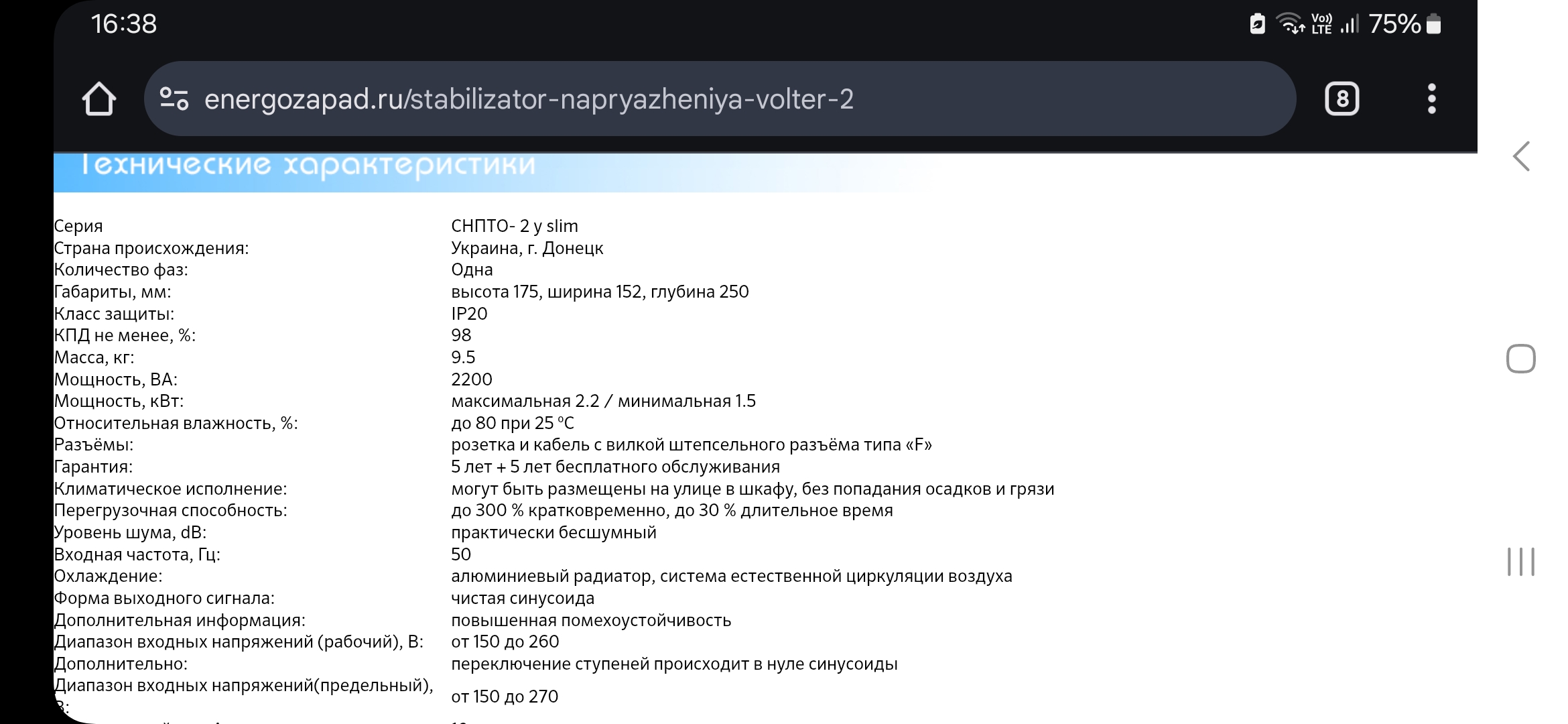

Горрыныч, на эту контору можно маляву катать. Достаточно этого скрина :lol: :
Screenshot_20250222_163856_Chrome.jpg [ 405.13 КБ | Просмотров: 55759 ]

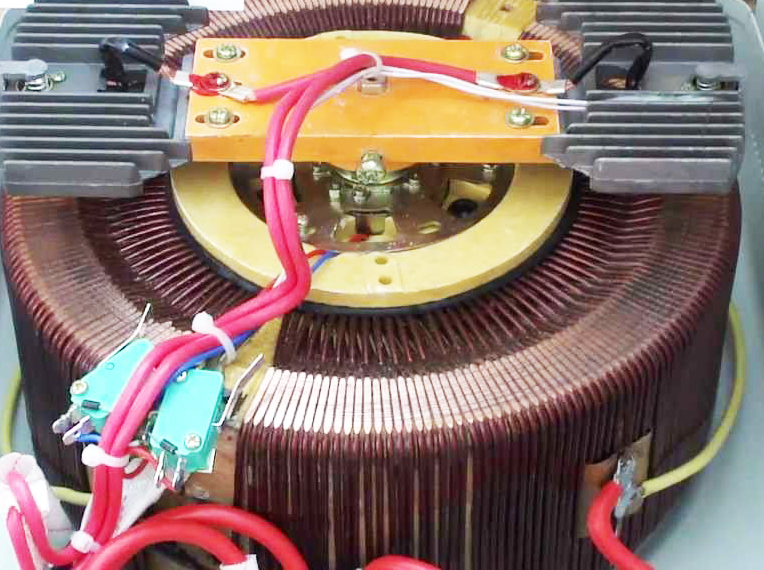

Электромеханический - это когда ползун по автотрансформатору ездит.
maxresdefault_22.800x600.jpg [ 390.98 КБ | Просмотров: 55746 ]

Так он и жужжыд, когда ездит.

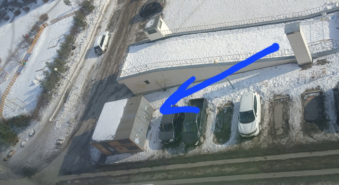

Сомневаюсь. Сильно упрощённо, но близко к теме. Вот у меня под окнами стоит трансформаторная подстанция:
20250224_125116.jpg [ 382.7 КБ | Просмотров: 55542 ]

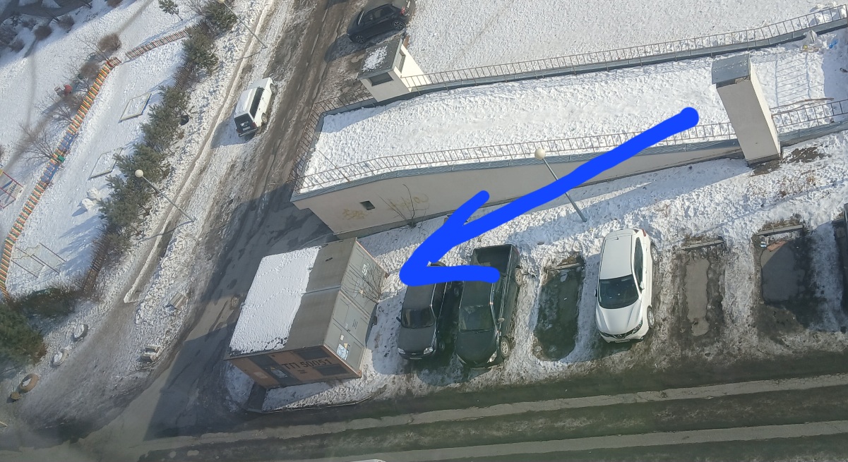

Распределитель на два дома и подземный паркинг. Далее ввод в дом и распределитель на подъезды, подвал и техничку с лифтами и насосами. Далее ввод в подъезд и распределительный щит на подъезд, лестничный пролёт, ночное освещение. Далее ввод на площадке и распределительный щит на квартиры. Ввод в квартиру и распределитель на розетки, освещение, техрозетки и электроплиту. И тут, блин, последние 5 метров 6 мм² прямо делают звук :D Фигня это. У меня в стенах качественная медь, розетки в 7 метрах от ввода, нафига козе баян? Скажу больше, крамолу, мой понижающий автотранс запитан проводами в х/б от утюга :D На звук никак не повлияло, а нагрузку держит очень хорошо.
20250224_130226.jpg [ 272.75 КБ | Просмотров: 55542 ]

Стоял рядом и фонил электромагнитными наводками, вот и звук загадился. Оттащили подальше и проблема исчезла. Сечение проводов тут не при чем. Даже полторашка по меди тащит более 10А
