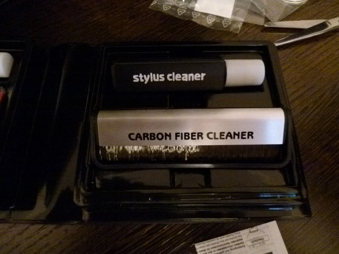

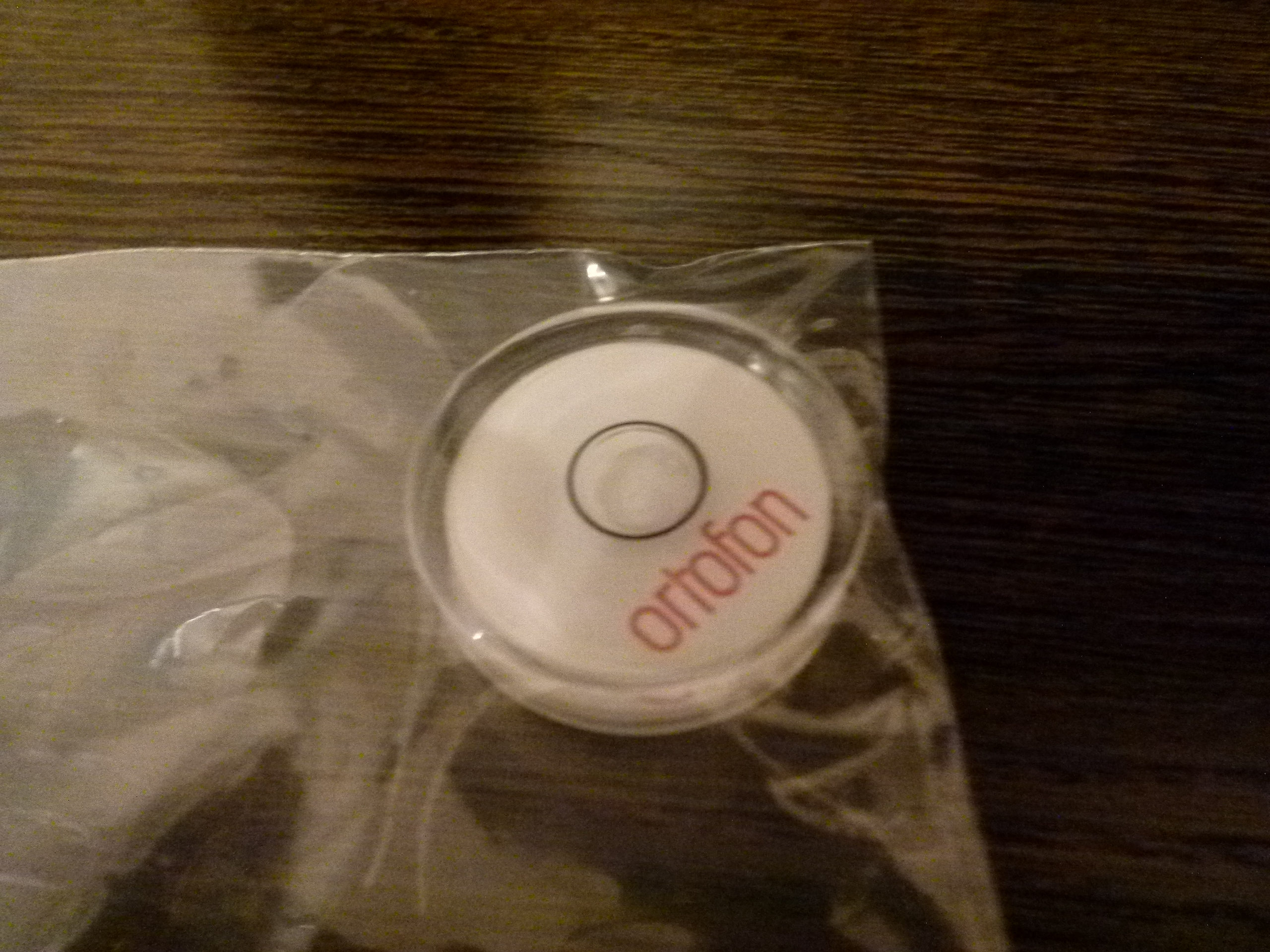

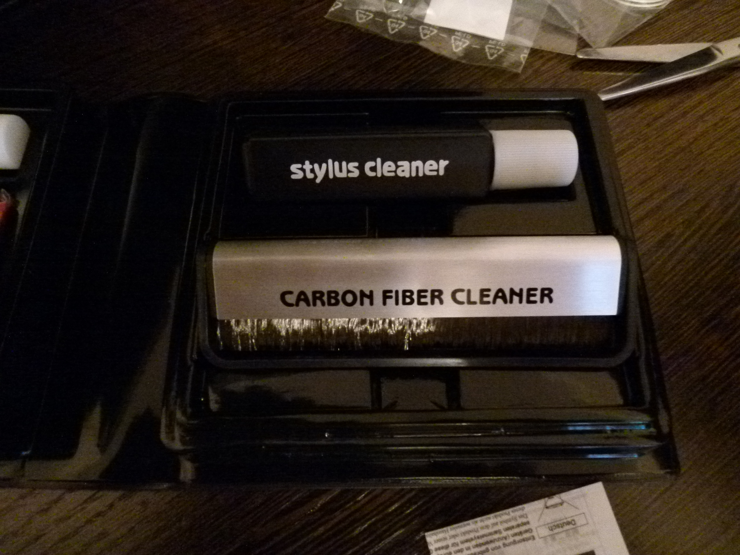

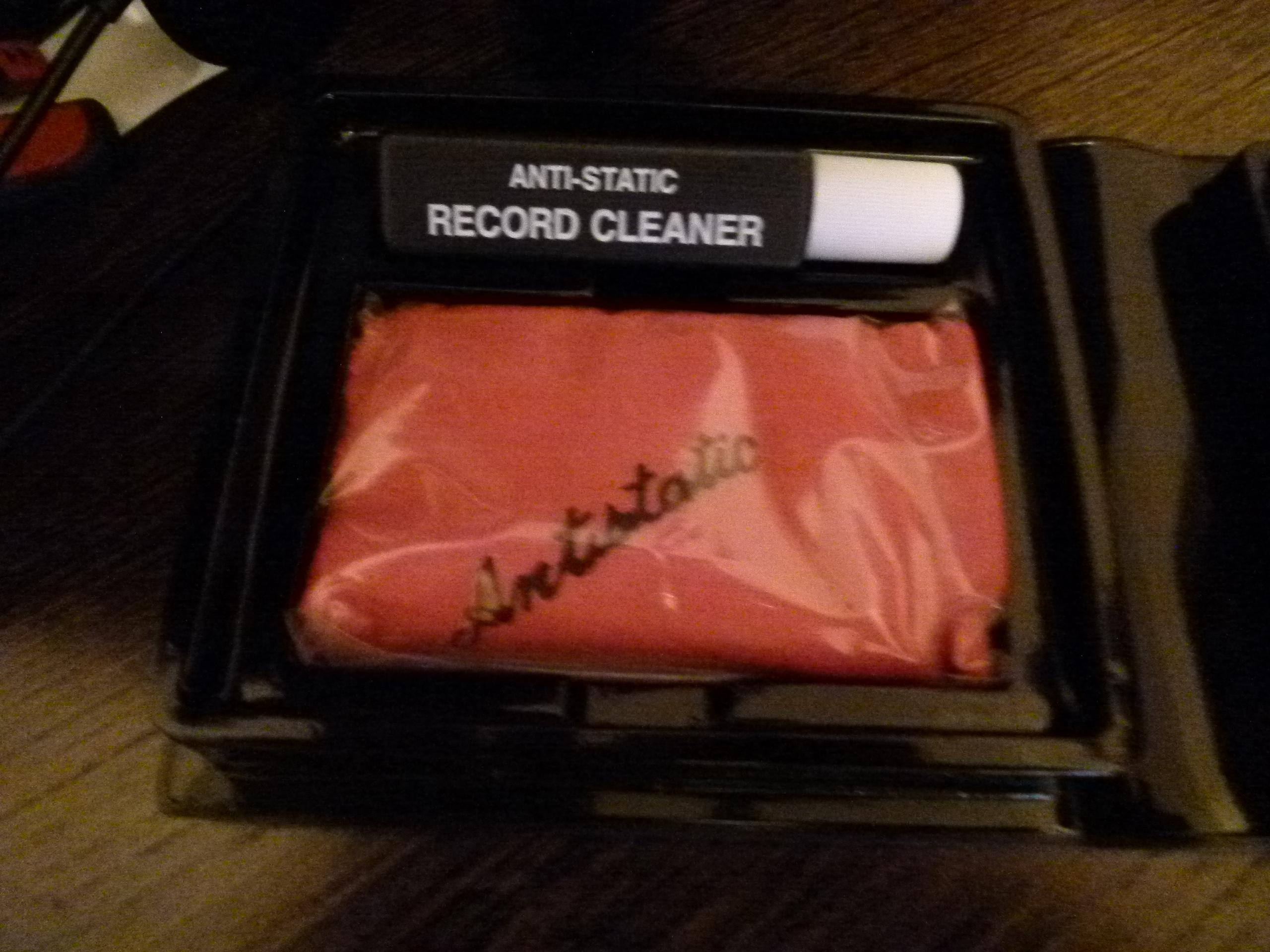

Вот такие аксессуары сегодня подошли :P
на очереди пакеты -хочу нагаоку 102 -вроде хвалят
весы хотел пластиковые купить Ортофон 330р но у нашего форумчанина
электронные за 500 увидел-теперь буду анологичные искать :?
и вопрос с шаблоном открытый -хде его взять по божеской цене :oops:
P1010415.JPG [ 2.83 МБ | Просмотров: 1793 ]
P1010413.JPG [ 2.75 МБ | Просмотров: 1793 ]
P1010412.JPG [ 2.8 МБ | Просмотров: 1793 ]
P1010414.JPG [ 2.74 МБ | Просмотров: 1793 ]

чево такое в нижнем фото?
 Заголовок сообщения: Аксессуары для винила
Непрочитанное сообщениеДобавлено: 11 сен 2013, 19:07
Имя: Анатолий
Откуда: Красноярск
Сообщений: 628
Его благодарили: 45
Это коробочка в которой располагается все что на верхних фото :)
