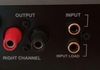

Собственно на сабже (УМ) два комплекта "инпутов". Один то, как я понимаю, обычный. А второй "нагрузочный". А для чего он такой красивый и как его и при каких обстоятельствах можно использовать?

"нагрузочный"
Скорее, "загрузочный")
Непрочитанное сообщениеДобавлено: 11 июн 2025, 15:05
Сообщений: 22474
Load - нагрузка. Для чего это вообще?

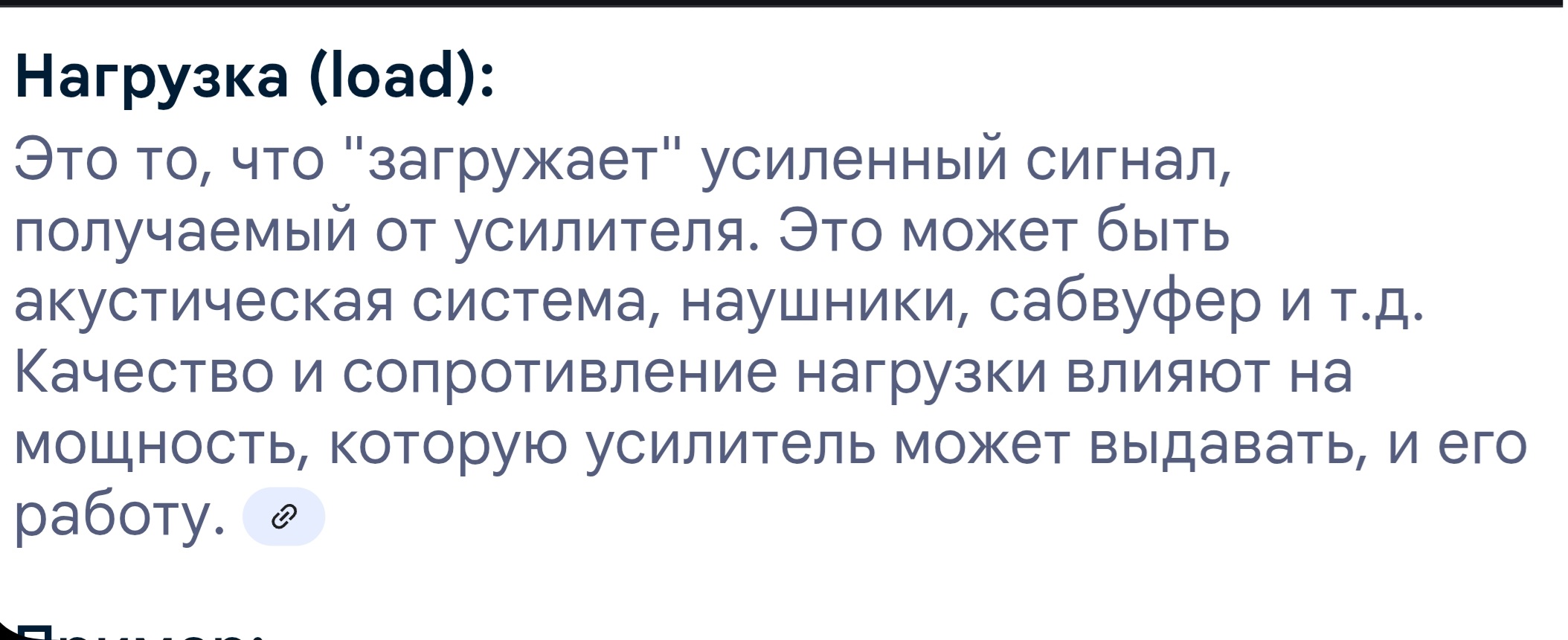

Нейро какую то пургу прогнала, нифига яснее не стало :D
Screenshot_20250611_170632_Chrome.jpg [ 276.59 КБ | Просмотров: 3606 ]

Вероятно, имели ввиду, что характеристики входного каскада мощника зависят от того, что в него воткнули.
Непрочитанное сообщениеДобавлено: 11 июн 2025, 15:18
...вместо взять авометер.
Это бугага жъ небось не носители езыка пейсали, а такие же в смысле езыка попу асы. Жъ небось обе дырки тупо спаяны параллельно, чтобы цеплять ещё один УМ.

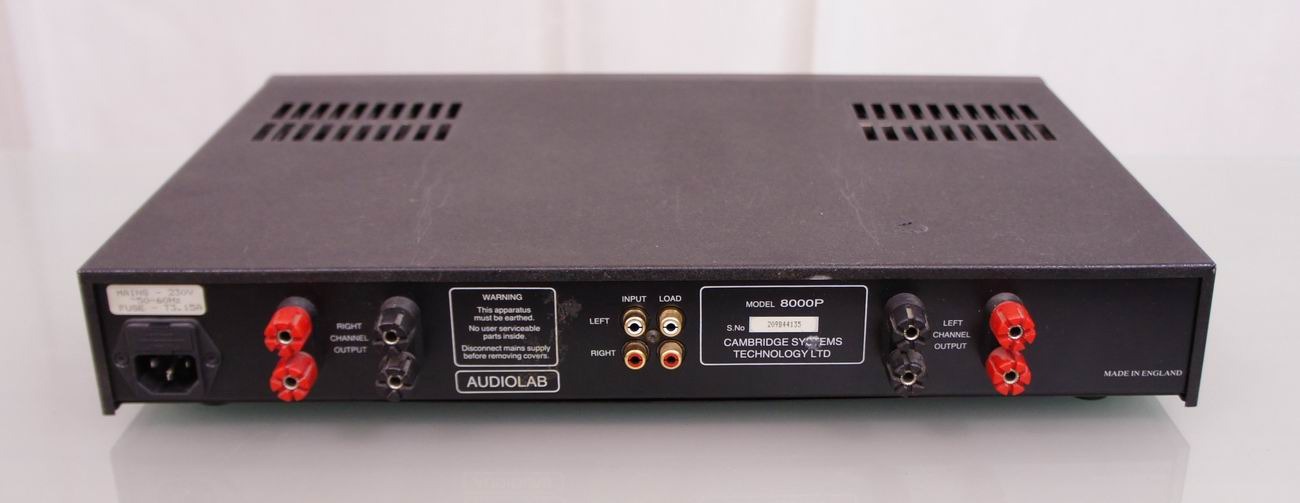

Вот тоже такой случай у бритов
dietro-8000p.jpg [ 59.51 КБ | Просмотров: 3602 ]

Может это типо как в автоусилителях, вход высокого уровня...
Непрочитанное сообщениеДобавлено: 11 июн 2025, 16:44
Сообщений: 22474
Не думаю, что его бы реализовали на RCA
Есть мнение, что это вход с другим сопротивлением, для согласования возможного неродного преда
Хайли лайкли :D

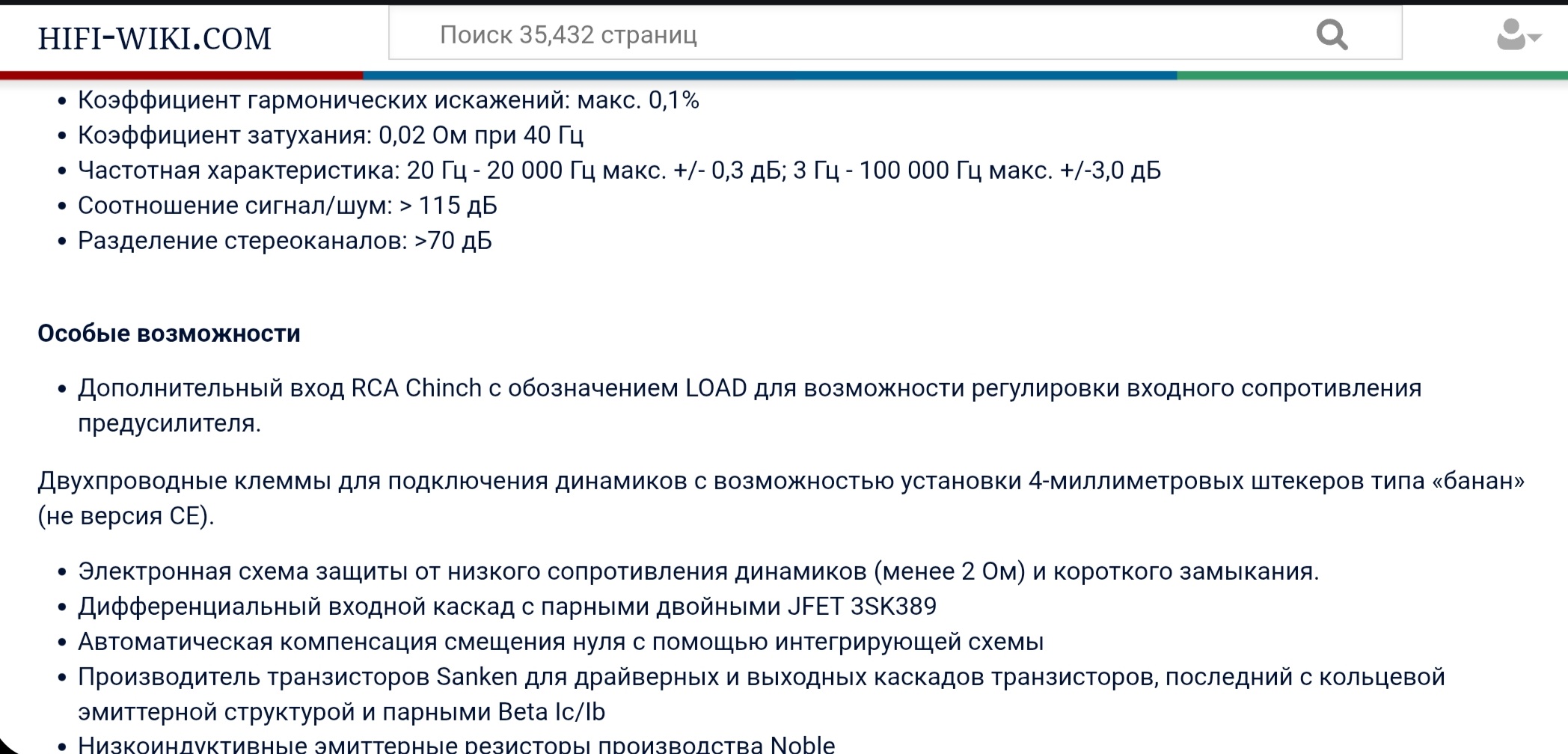

Вот что пишуть в ХайФай Вики на сей девайс
Screenshot_20250611_213412_Chrome.jpg [ 398.18 КБ | Просмотров: 3570 ]

Я тоже склоняюсь к мысли, что этот вход нужен для согласования с выходом усилителя мощности. Так же и в сабе сделано.
Непрочитанное сообщениеДобавлено: 11 июн 2025, 21:16
Сообщений: 22474
С выходом преда всё же. Непонятно только в каких случаях надо в него подключаться

Куда я авометр воткну? В розетку? Усилок не у меня, спросили, что за "нагрузочный вход", владелец мультика не имеет.
Закралась мысль, что это вход с резисторами, имитирующими нагрузку конечного устройства. Ну, типа, что бы сигнал с выхода головных телефонов брать. Что бы выход такого "преда" был нагружен как на наушники, Ом на 50-150. Но это мои домыслы, больше в голову ничего не лезет.

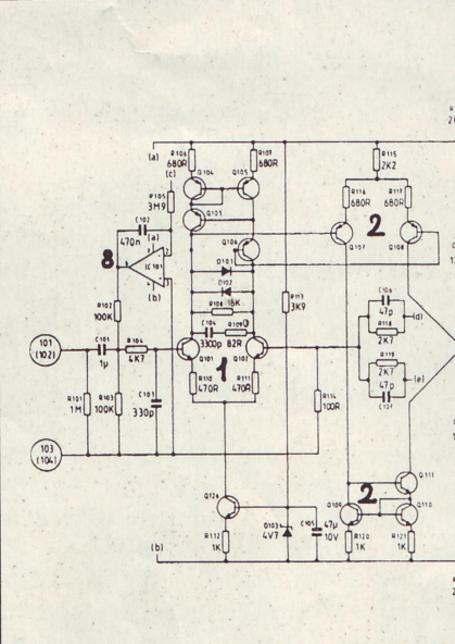

Комментарий к файлу: Может здесь видно
тогда это классика жанра "энурез по фото".
TEPLOMASTER1963 писал(а):
Может здесь видно
здесь видно, что входное сопротивление этой штуки где-то 45...47 килоОм. И вход у неё один.
Судя по слабоумной бредятинке из эньтюрьнетяков
download/file.php?id=131467&t=1
- два входных гнезда тупо спаяны паралелльно и буратинкам отдельно продают за полведра денег Чюдатворнаи нагрузочные резисторы, с Палосачьками. Шызофренеков же хлебом не корми, только дай чтонть поперетыкивать... Чтобы увеличить коэффициент гармоник таки придусюлятяля.

Для этого и выставил кусок схемы.

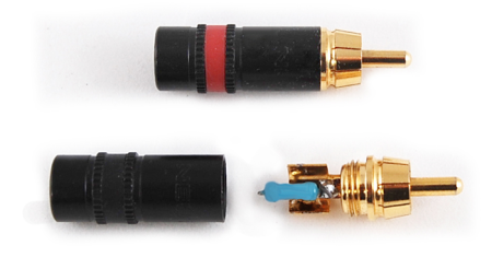

Нашел на МоджоАудио. Но они не продают, а просто рекомендуют изготовить самому
dsc_0119.png [ 77.41 КБ | Просмотров: 3363 ]
Кэмбридж Системс Текнолоджи, чьи входы тут рассматривались, вообще контора занятная была. Не путать с Кембридж Аудио, ничего общего. Так вот про занятность - помимо этих девайсов для изменения сопротивления бывали и еще странности. Интегральник 8000А мог работать как пред, как конец, как интегральник, как интегральник и пред. Что бы "переключить" его в нужный режим, нужно было определиться с режимом работы, вооружиться инструкцией и паяльником. На плате выпаивались ненужные резисторы и перемычки, ну или дилер это делал. пи**ец реализация :shock:
Непрочитанное сообщениеДобавлено: 13 июн 2025, 18:35
Сообщений: 22474
Кстати, когда Филипп Свифт и Дерек Скотленд основали контору, основной принцип был - делать качественно и не драть денег. В принципе, плюс минус так и было, пока такая политика не привела к финансовому краху и контору в 98-м не купили Таг Макларен. Основатели ушли, а цена на изделия взлетела вдвое. Вот те вполне могли за перемычки денег брать нехило. Но это не точно
