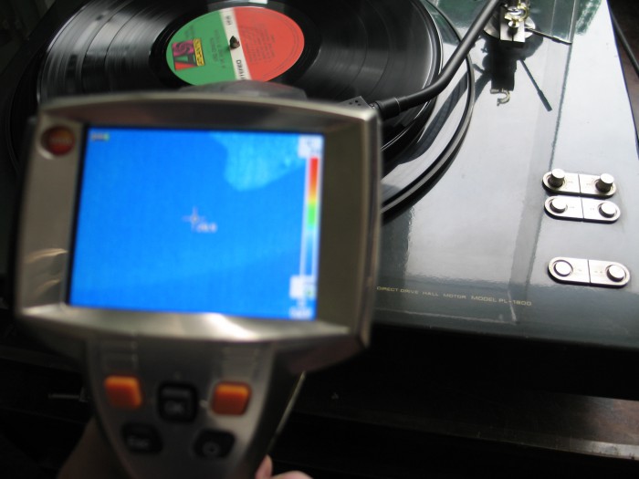

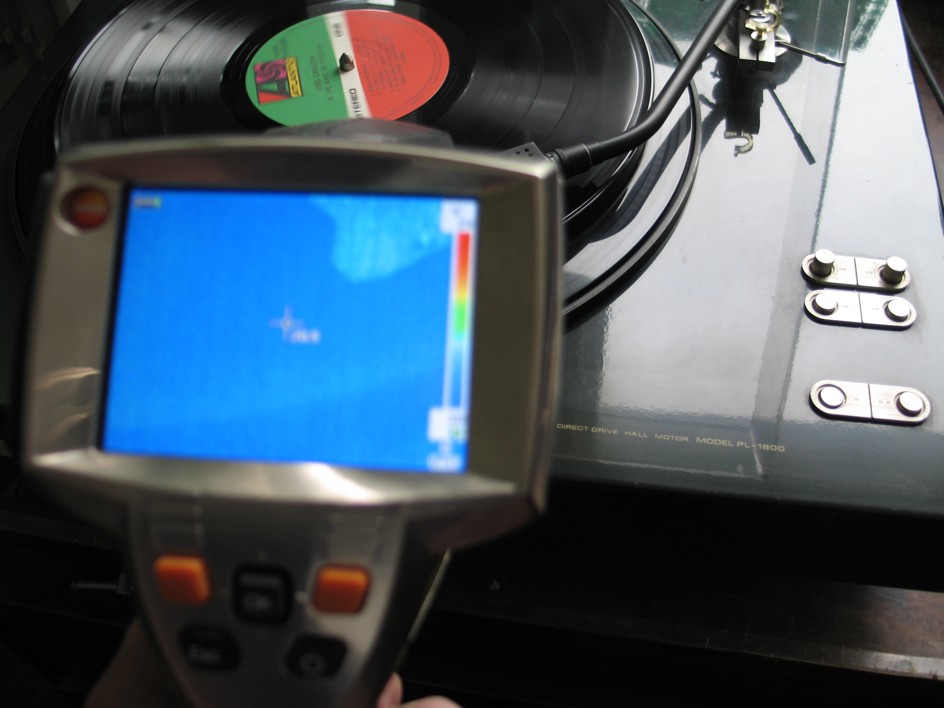

Тема подтолкнула проверить ещё один миф, связанный с винилом. Иногда утверждается, что поигрывать подряд одну сторону не рекомендуется. Обосновывают это положение тем, что происходит нагрев диска в результате трения иглы о поверхность диска. Где-то даже назывались огромные цифры. Они , конечно же, были взяты с потолка, но любое утверждение должно быть обосновано. Ну а опыт – критерий истины.
Принёс с работы тепловизор и провёл эксперимент. Поставил диск, игла – эллипс, 1.8 – 1.9 г приличные фото было не получить (одной рукой держал тепловизор, в другой был фотоаппарат), но из этих можно для себя понять, что не наблюдается никакого градиента по пластинке. Цветовая шкала 18 – 23 гр.С Синий фон – 18 гр.С
Не знаю убедил ли, но думаю, что можно смело пилить диск по несколько раз проигрывая одну сторону.

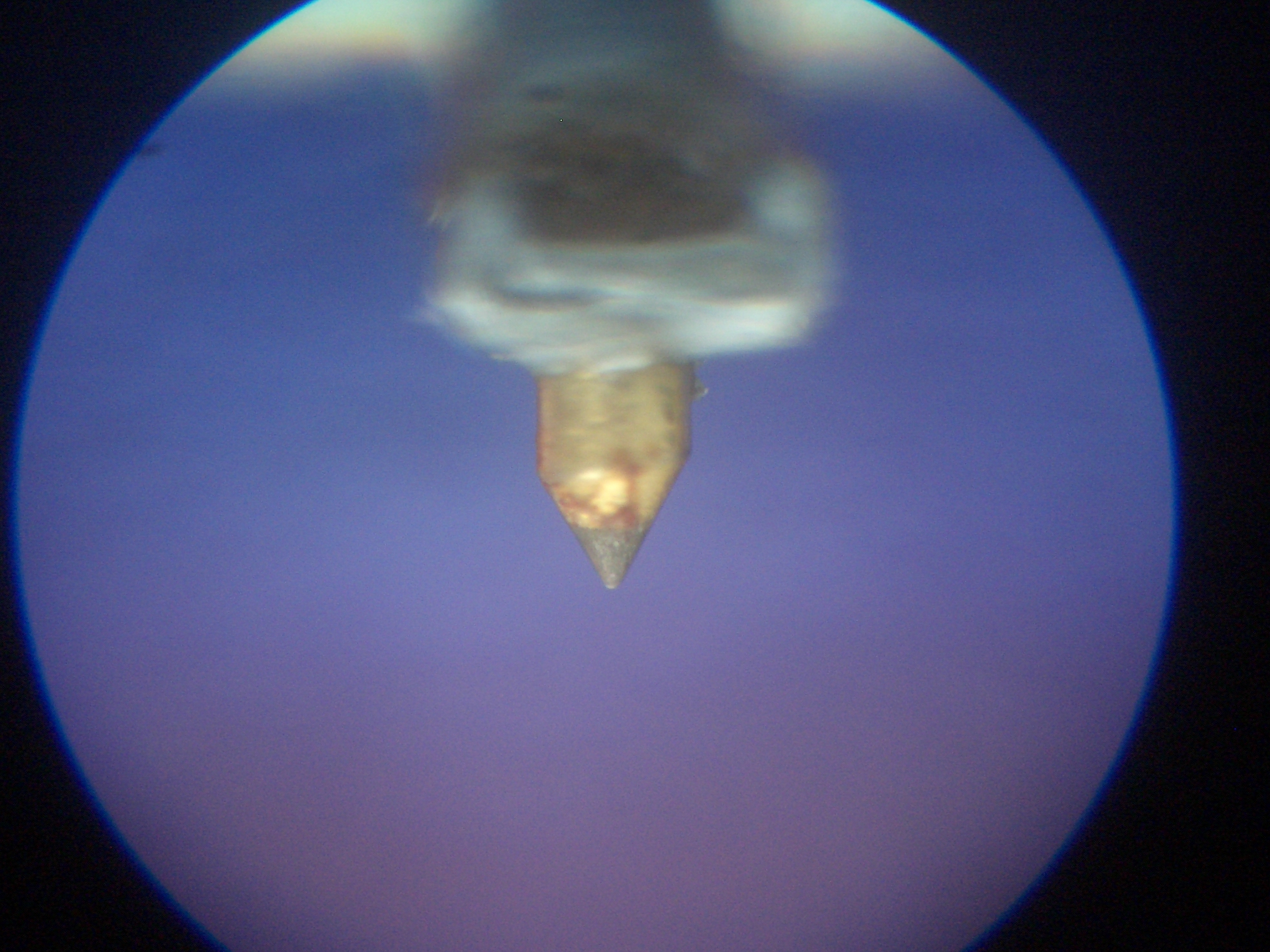

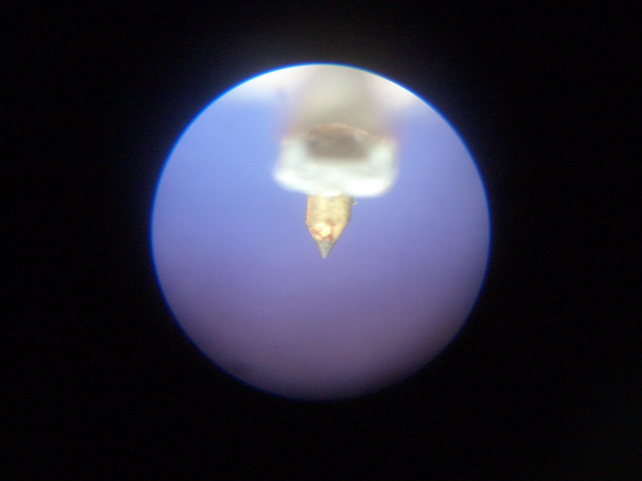

Иголка от ADC 220. Сфера. Прижим 2-5 грамм, работает на 3-3.25 граммах. Более года. На фото плохо видно из за короткого фокуса, но "вживую" несколько лучше. Но даже и так износ не виден

Выше уже и говорилось, что предположить износ алмазный иглы при трении о винил - это сильно. К сожалению аккуратно это доказать сложно. Потребуются изображения новой иглы с нескольких сторон, затем с тех же ракурсов после её работы. А далее потребуется сравнение через контурный анализ. Для строгого подтверждения. На глазок не получиться..

Дело совсем не в нагреве , а в пластической деформации. А она сразу не проходит. Хотя если пласт крутануть с обеих сторон , то пока пилится вторая сторона , канавка на первой успеет восстановится. И можно повторять, ничего страшного. 8-)
:shock: :shock: :shock: Мне уже страшно......
износ не виден
Бедные пластинки! :cry:
так у него карта памяти стоит внутри.....зачем фотать... 8-)
Даааа......ты продай тепловизор ( 400 000 р ) стоит.....и таких аппаратов накупишь себе ..... :2piv:

работает на 3-3.25 граммах. Более года. Мне уже страшно......
Дак она может и пять лет работать.....Считают то конкретные часы наработки.....( ну хотя бы приблизительно)....
А если по выходным пару пластов гонять ....надолго хватит

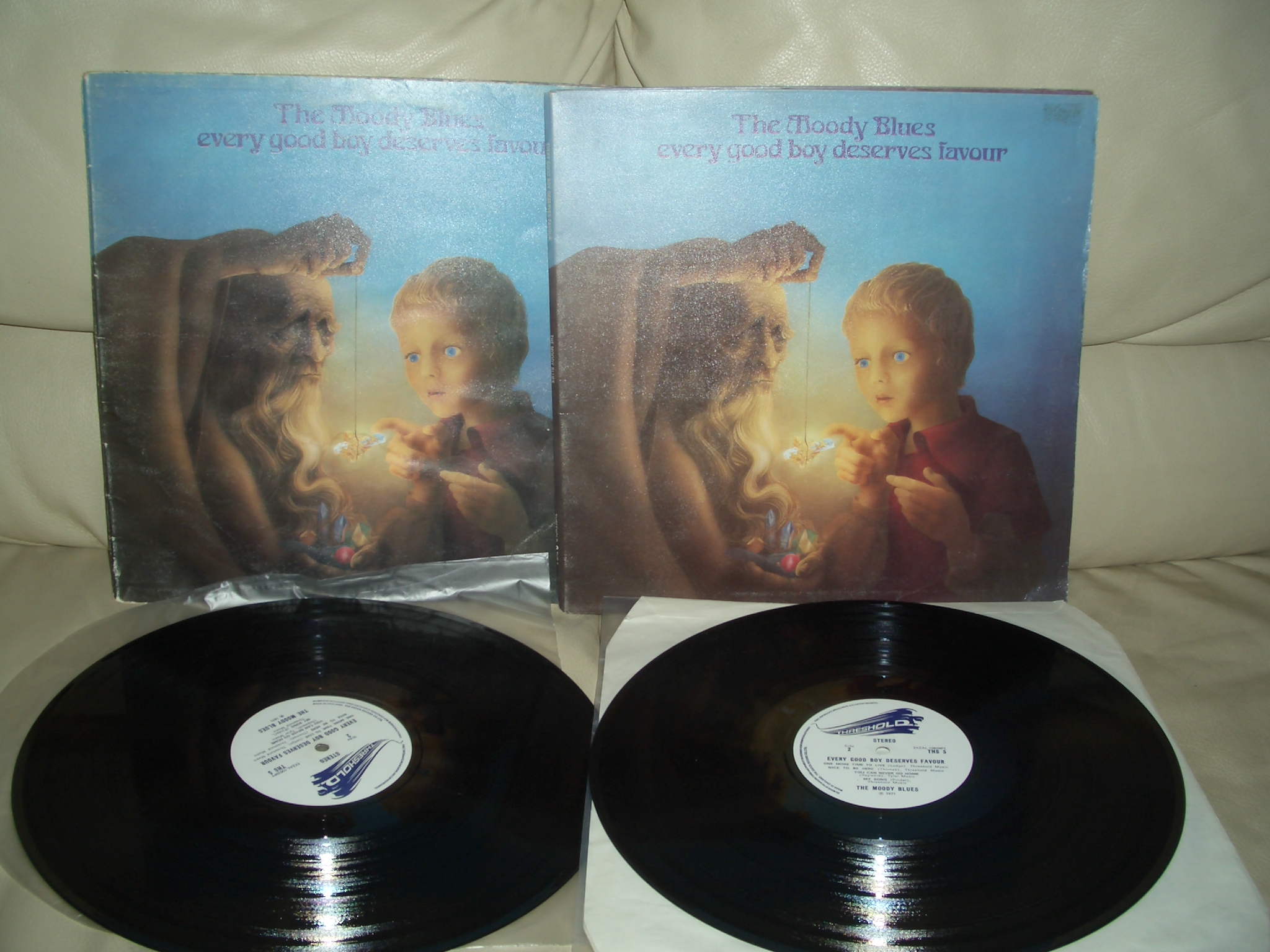

Бедные пластинки!
Абсолютно голословное утверждение. Мне поначалу тоже было страшно, но прошло время и никакой деградации не увидел. Более того, специально купил два одинаковых издания в минте Муди Блюз для экспериментов. Одно лежало на полке, другое крутил каждый день по одному разу в течении месяца. Потом сравнил. На мой ух - никаких различий и деградаций
Ну да ладно.....Пилите на здоровье! 8-)

Всеволод, в начале своего сообщения я отметил, что надо бы проверить утверждение относительно нагрева.
По поводу деформации я соглашусь, но только упругой, а не пластической (необратимой).
В будни - 3, максимум 4 пласта. хотя бывает, что и не одного. В выходные - если дома, то штук 5
Должна быть, но уже нет. И УСБ порт был, но сейчас он битый (такой достался)
Он необходим на работе. Да мы за него и не платили ни копейки - нам заказчики подарили, они приобрели новый.
