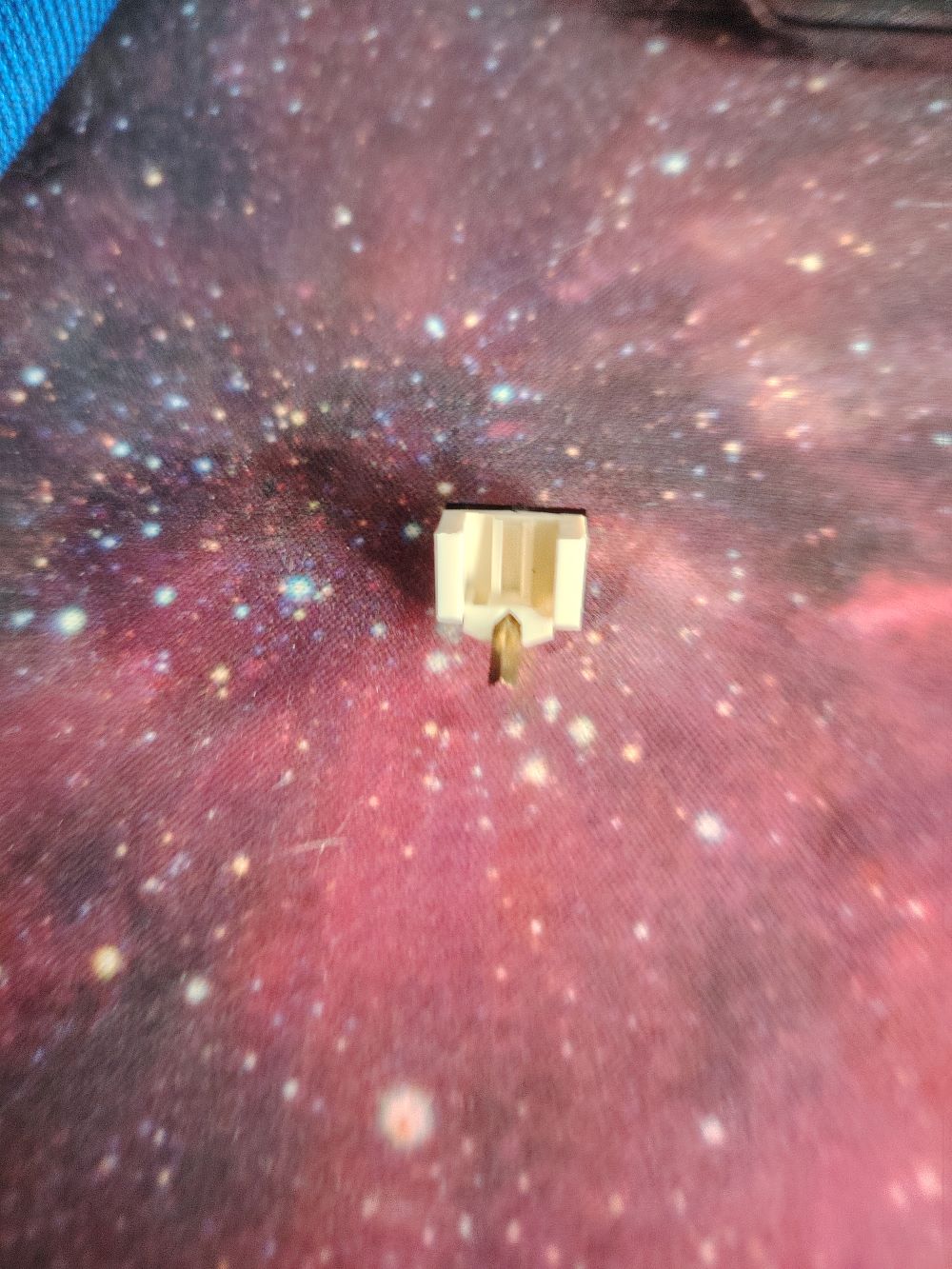

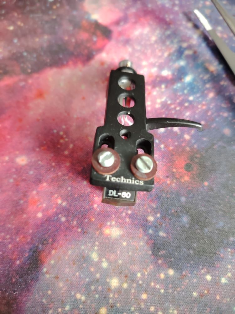

Добрый день! Прошу совета: каким то образом умудрился сломать иглу на головке звукоснимателя( Подскажите пожалуйста нужно новую голову покупать или можно иглу купить? Голова technics dl-60

Фото
IMG_20260706_100125 1.jpg [ 109.97 КБ | Просмотров: 2734 ]
IMG_20260706_100132 1.jpg [ 216.76 КБ | Просмотров: 2734 ]

Зачем головку то покупать? Можно купить новый стилус.

Это шелл Техникс, а вставка, судя по DL - Denon

Вставки https://www.avito.ru/moskva/audio_i_vid ... ajDDz8AAAA

Еще вот шайбы под винтами вопросы вызывают...

Она подойдёт на мою голову? Извините за вопрос, я не сильно разбираюсь! Честно говоря, думал будет дешевле)
Это плохо?

А 60-я и 65-я точно совместимы?

Да, вроде совместимы.
Вот неплохой вариант подешевле: https://www.avito.ru/moskva/audio_i_vid ... 0VThD8AAAA

Ну, я просто эллипсные посоветовал. А эта сферическая. Но если без изысков, то да, можно и её, конечно
AK1982⁰ писал(а):
Это плохо?
Смотря из чего. Если металл, то явно лишний вес. Да и неаккуратно как то с ними выглядит.
Спасибо!
AK1982⁰ писал(а):
Это плохо?
Нет, не металл.
