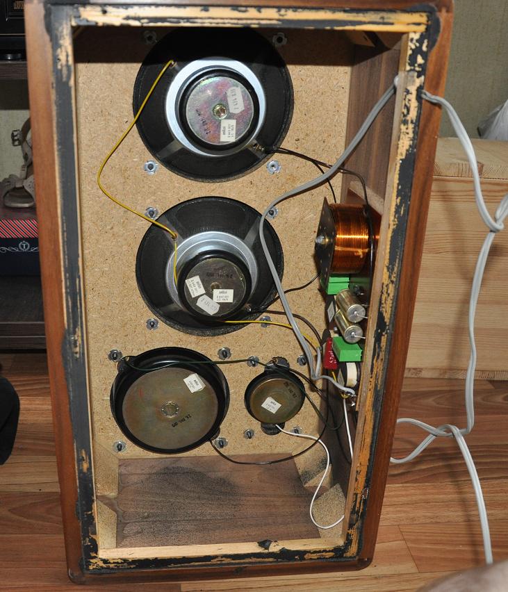

Вот есть акустика (ну, все уже знают, что Брауны). Внутренний объем 25 литров, толщина стенок около 15-20 мм (боковые 15, перед/зад по 20).
Вот так оно выглядит
DSC_0521.jpg [ 156.55 КБ | Просмотров: 2043 ]
Боковые стенки из массива, перед/зад - ДСП. Распорок нет. Внутренний объем полностью заполнен материалом внешне похожим на стекловату.
Стоит ли увеличить жесткость корпусов и задемпфировать стенки?
Может поставить продольные и поперечные ребра?
Как влияет на звук материал из которого изготовлен наполнитель корпуса? Пишут, что овечья шерсть лучше всего. Это правда или вымысел? Есть ли разница между шерстью, синтепоном, ватином или "стекловатой"?
Полезно ли обклеивать стенки "шумкой"? Пишут, что после обклейки корпуса становятся "глухими" - стучишь костяшкой пальца и ничего не звенит.
Про провода, кондеры и прочие терминалы не спрашиваю. Вопрос чисто по корпусам.
Дают ли вышеперечисленные методы реальный результат? Естественно речь идет о положительном... :)

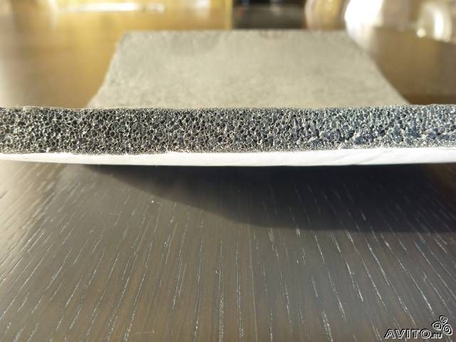

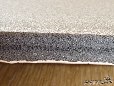

Непрочитанное сообщениеДобавлено: 19 сен 2013, 10:21
у меня дома есть немного вот такой штуки - самоклейка, толщина около 8мм, с обратной стороны что-то типа мелкой сетки - клеится насмерть!
Товарищи-знатоки, этот материал лучше, чем фольгированный Шумофф М2 или как?
224292211.jpg [ 25.88 КБ | Просмотров: 1901 ]
224289454.jpg [ 42.91 КБ | Просмотров: 1901 ]

А вот про шумку так и неп онял: брать мне фольгированную или какую? И какую клеить на динамики?
Непрочитанное сообщениеДобавлено: 19 сен 2013, 11:45
Сообщений: 7062
Его благодарили: 2947
фольгированную не обязательно, лучше простую
Непрочитанное сообщениеДобавлено: 19 сен 2013, 11:47
тогда толстая 8-ми миллиметровая пойдет или надо потоньше с битумным слоем?
Че-то я запутался уже...

Денис_Сергеевич писал(а):
короче, меняю на ватин :) лучше на http://www.samodelka.ru/goods/846.htm
А вот про шумку так и неп онял: брать мне фольгированную или какую? обычную, без фольги бери И какую клеить на динамики? такую же
http://pvd-audio.com/
Непрочитанное сообщениеДобавлено: 19 сен 2013, 11:49
тебе надо которая потяжелей. с битумом. без фольги.
смотри плотность на квадратный сантиметр. есть у них такой показатель. ищи максимум
