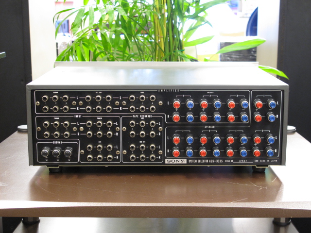

Робяты,помогите,ибо задолбалсо уже.
Перетыкал уже все,а толку нет. :oops:
Как оно работает в качестве пассивного преда? :evil:
b.jpg [ 185.38 КБ | Просмотров: 1281 ]
Я что-то не вижу выхода на мощник......

А на кой у него тогда РГ?

а если подцепить мощник на выход громность же будет работать? я плохо вижу надписи на RCA на фото

Андрей, фотка мелковата......Pre Out то где?
Непрочитанное сообщениеДобавлено: 06 ноя 2013, 14:39
Сева, да в том - то и дело что преаута нет.И куда втыкать мощник ума не приложу.
Непрочитанное сообщениеДобавлено: 06 ноя 2013, 14:42
Может какой мануал к нему имеется, но я не нашел.В сети инфы по нему ноль.

RCA - выходы каким-нибудь образом обозначены? разумеется у него не будет ничего типа пре аут, ведь он проектировался как коммутатор ДО преампов
Да нет там выходов кроме магнитофона под запись......
А надо бы.....

Усилители (до 3 шт) подключаются к разъёмам, расположенным в области Amplifier.
Внешние устройства (вертушки, деки , тюнеры, колонки ) к разъёмам в областях Input, Tape Recorder, Speaker. Данное устройство позводяет коммутировать любое внешнее устройство на любой усилитель. РГ и mute скорее всего на сидят на Aux

У меня на коммутаторе (то же соня) выход на усь есть- написано out

Андрей, а можно фото евоной задницы получше ? Что-то есть в верхнем ряду, похожее на Out, но только похожее. А что оно на самом деле ХЗ.

Не хотелось-бы расстраивать - но это-же вовсе не пред !!!
Селектор входов, выходов - да. Регулятор громкости - на выход для стереотелефонов.
Хотя,чем чёрт не шутит - попробуйте REC OUT пустить куда ни будь ,например на деку и поиграйте регулятором.

И вовсе я не расстроился,а как раз наоборот.Хотел его друзьям впарить а получилось бы что я их поимел.
Спасибо!
