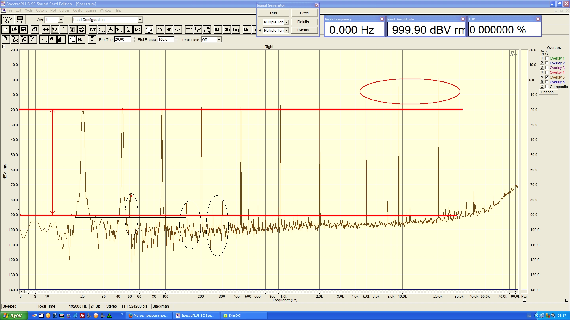

Я давно смотрел очень интересную ветку на Веге по испытанием от Константина Мусатова .
Поскольку музыкальный сигнал многочастотный и сложный, то измерения IMD и THD часто мало говорят о том, что потом реально услышим. Существует достаточно понятный и повторяемый метод многочастотного сигнала. Частоты не должны образовывать кратные блоки, что бы не маскировались гармоники, по крайней мере нижние. Аналогично должно быть и с кросс частотами. Предлагаю ввести ряд из 10 частот от 20Гц до 20кГц:
20
43.1
92.8
200
431
928
2000
4909
9283
20000
ССпектр.PNG [ 52.29 КБ | Просмотров: 1651 ]
Кто хочет ознакомится с этой методикой прошу сюда http://forum.vegalab.ru/showthread.php/34487-%D0%9C%D0%B5%D1%82%D0%BE%D0%B4-%D0%B8%D0%B7%D0%BC%D0%B5%D1%80%D0%B5%D0%BD%D0%B8%D1%8F-%D1%80%D0%B5%D0%B0%D0%BB%D1%8C%D0%BD%D0%BE%D0%B3%D0%BE-%D1%80%D0%B0%D0%B7%D1%80%D0%B5%D1%88%D0%B5%D0%BD%D0%B8%D1%8F-%D1%83%D1%81%D0%B8%D0%BB%D0%B8%D1%82%D0%B5%D0%BB%D1%8F
Метод достаточно простой и действенный. Единственное что нужно это достаточно хорошая звуковая карта .
Метод лично мною проверен и можно сказать очень обьективен.
Большая просьба не писать не ознакомившись с авторским материалом по ссылке.

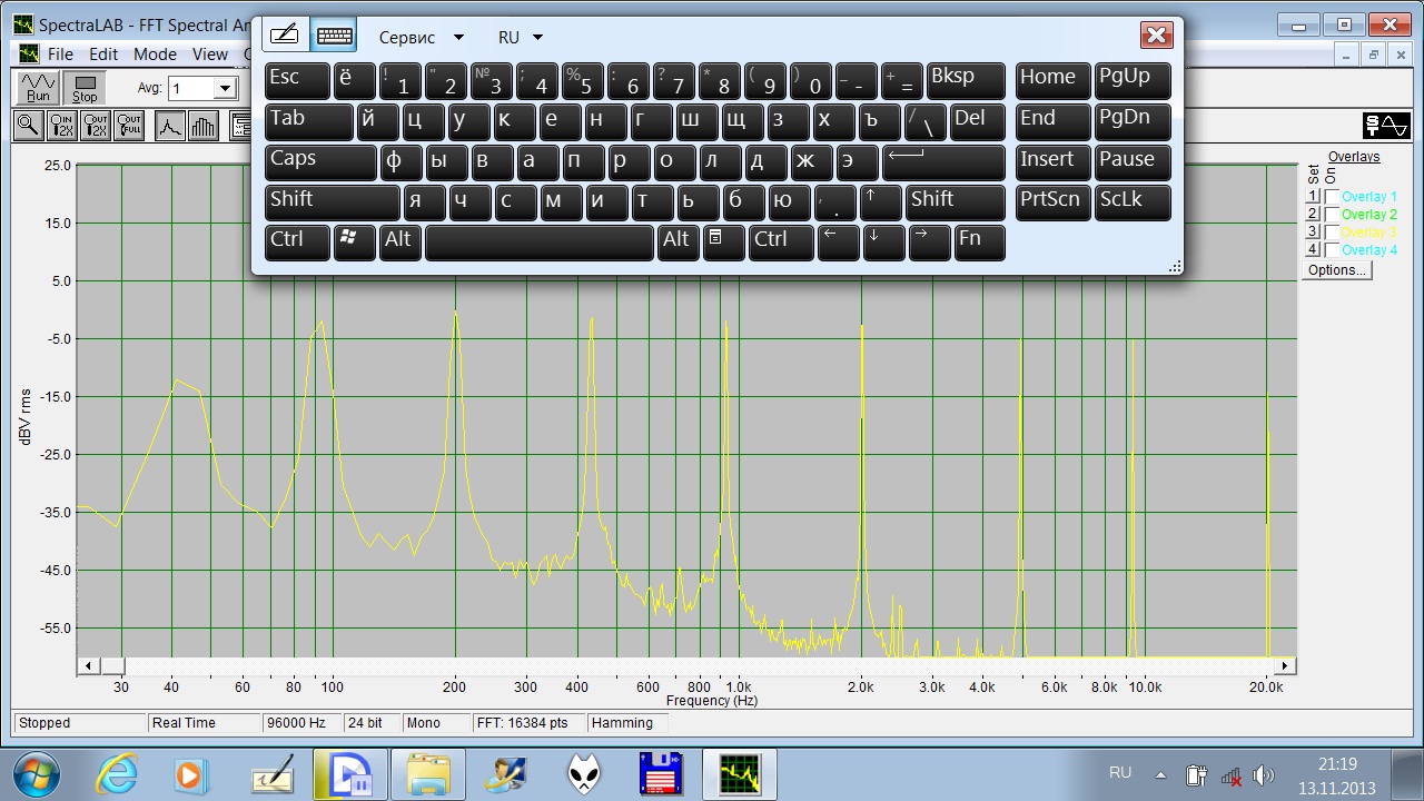

Сходил попробовал... :D И как это можно интерпретировать ;)
P.S. Мерил как всегда микрофоном АС. :oops:

В принципе в осцилле есть FFT, можно с зк сгенерировать мультитон и посмотреть чем это выльется на выходе цапа, унч и т.д. :?
Непрочитанное сообщениеДобавлено: 13 ноя 2013, 20:48
алек-сей
Во первых параметр FFT в 16384 мал если бы речь шла о измерении УНЧ.
Во вторых я не рассматривал проведения измерений на АС по той причине что не делал таких, кроме того с измерением с АС и микрофоном наверняка есть определенные нюансы и поэтому о достоверности таких вещей я просто не могу знать.
По скрину больше похоже на измерения АЧХ .
алек-сей
Почитайте еще раз авторскую ветку в ней говорится о измерении характеристик УНЧ .
Ваш вопрос так же интересен потому что затрагивает комплекс источник- унч - ас и помещение. Понятно что имея прекрасный источник и усь но неудачные акустические системы и неподготовленное помещение мы получим удручающую картину.

У меня нет внешней звуковой карты :oops: поэтому так меряю. USB-шным микрофоном. В комплексе.
А на что должно быть похоже? Мы же генирим кучу сигналов и микрофон их показывает.
