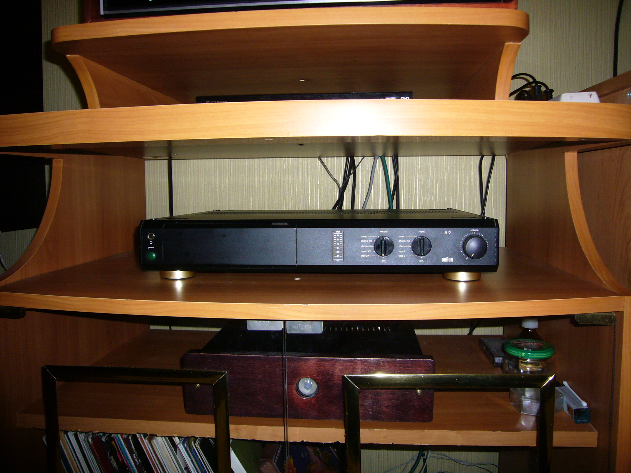

Пришёл ко мне долгожданный усилитель БРАУН . Много слышал хорошего об этой конторе......
Брал и послушать и в качестве преда....для своего монстра - Тошибы ( 1968 г от роду).
А может и наоборот - Тошиба как пред - Браун как мощьник.
С утра руки чешуться - надо вскрывать и смотреть что у него ( Брауна) под крышкой.Вскрывал долго......вот немцы в натуре,педанты.Пришлось отвёртку под шестигранник затачивать.Корпус тяжёлый, металла не пожалели.Весит этот
монстрик под 8-9 кг.
Перемычек у него не было....хотя точно видел что должны быть.....Ну на примере Брауна А 1 .

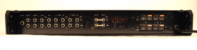

Вот фото, ну и ссылку можно скинуть......Для образа......Всё таки они ( близнецы братья)
http://www.ebay.de/itm/Braun-Atelier-A1 ... 2587043fdd

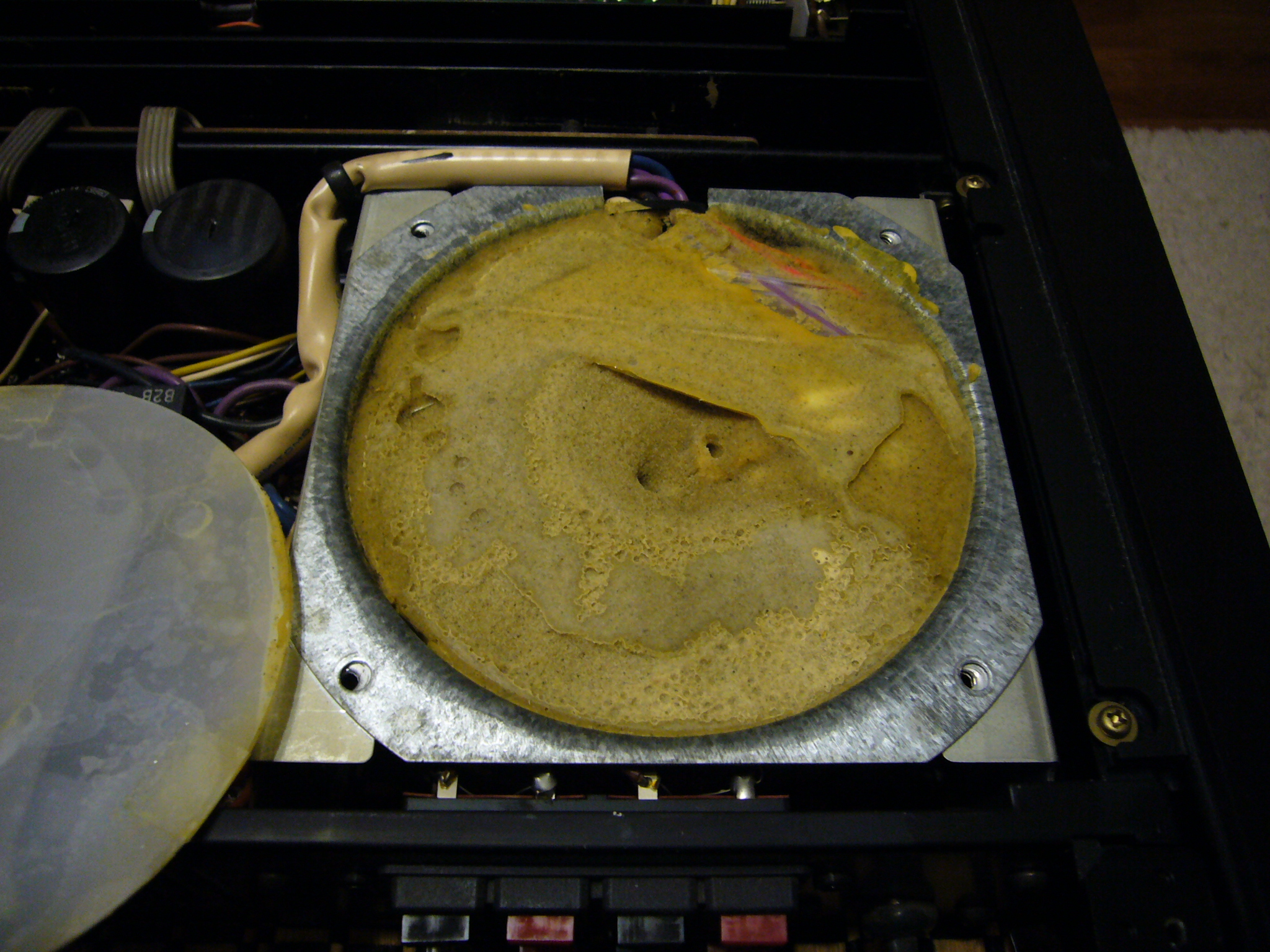

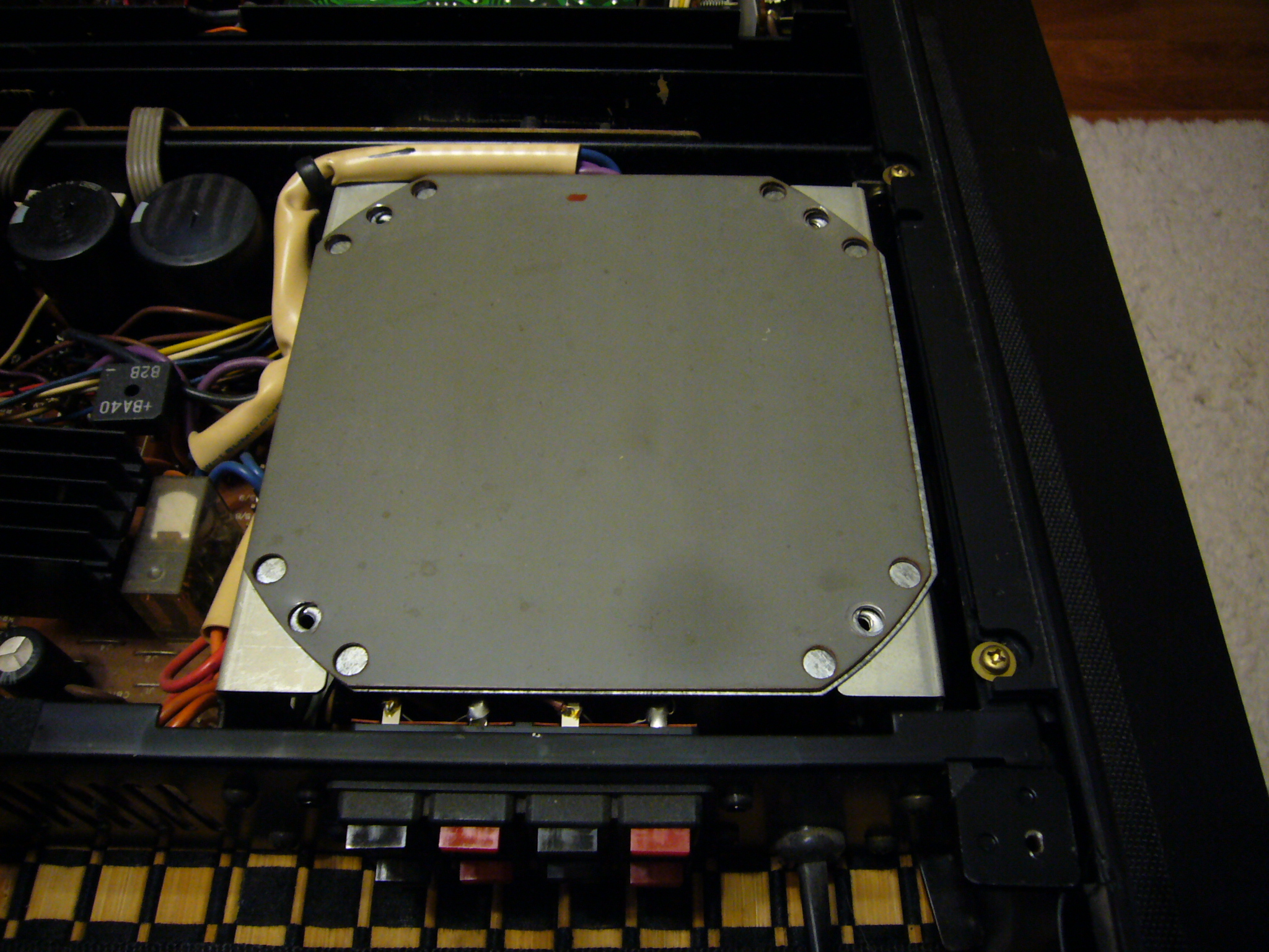

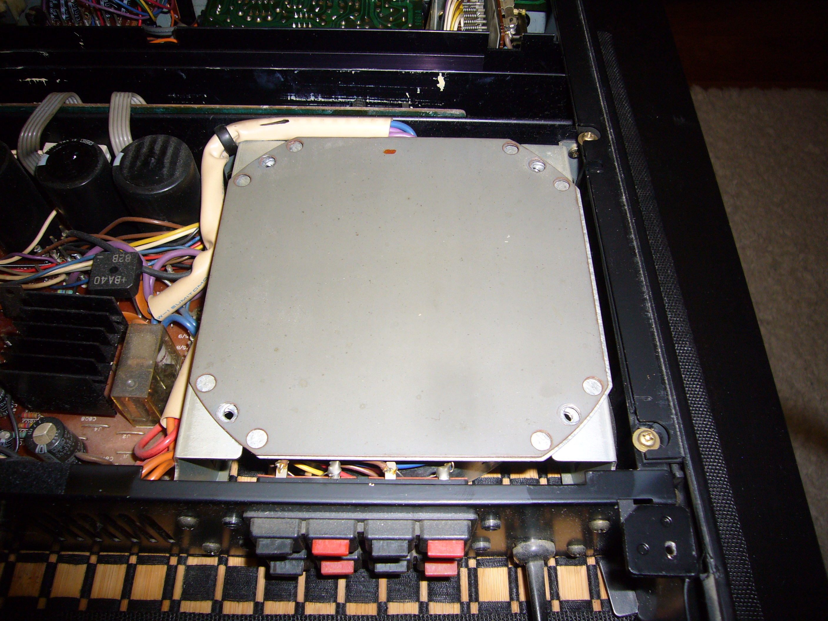

С чего начнём....... :? С транса.......Тяжеленный и залит какой то мастикой.......По мере описания, буду добавлять фото
3fee9793731ef49f5d5b549c26df4d17f.jpg [ 23.36 КБ | Просмотров: 5750 ]
Непрочитанное сообщениеДобавлено: 26 дек 2013, 07:11
Сообщений: 16512
P1150587.JPG [ 1.47 МБ | Просмотров: 5746 ]

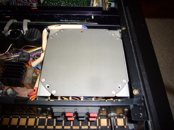

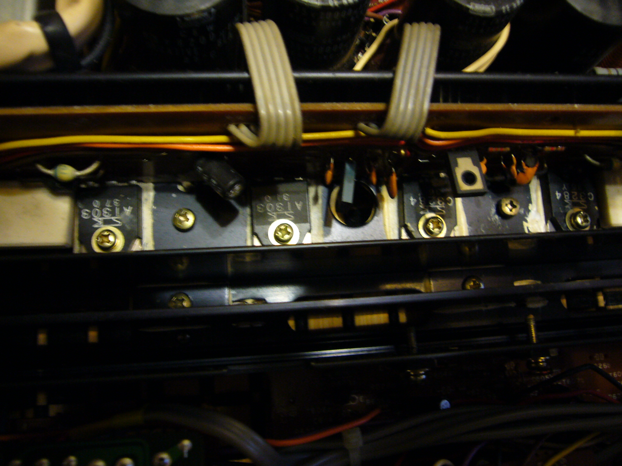

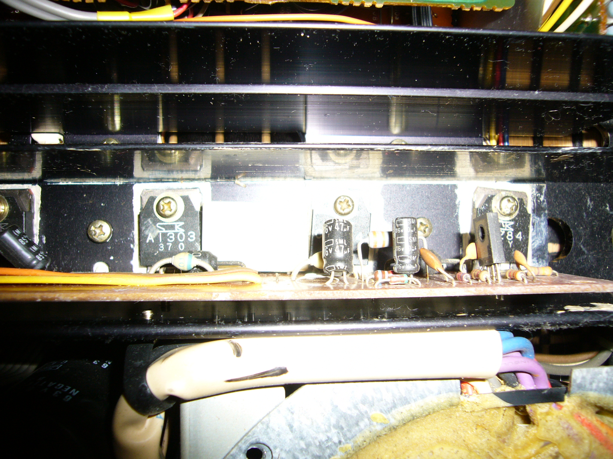

Вот такой транс стоит.....залитый эпоксидкой и на радиаторе - 8 транзюков.......По 4 на канал...в принципе совсем неплохо :cool:

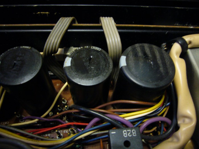

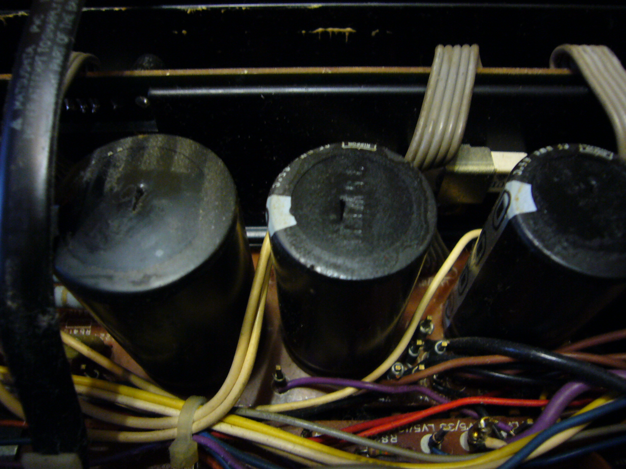

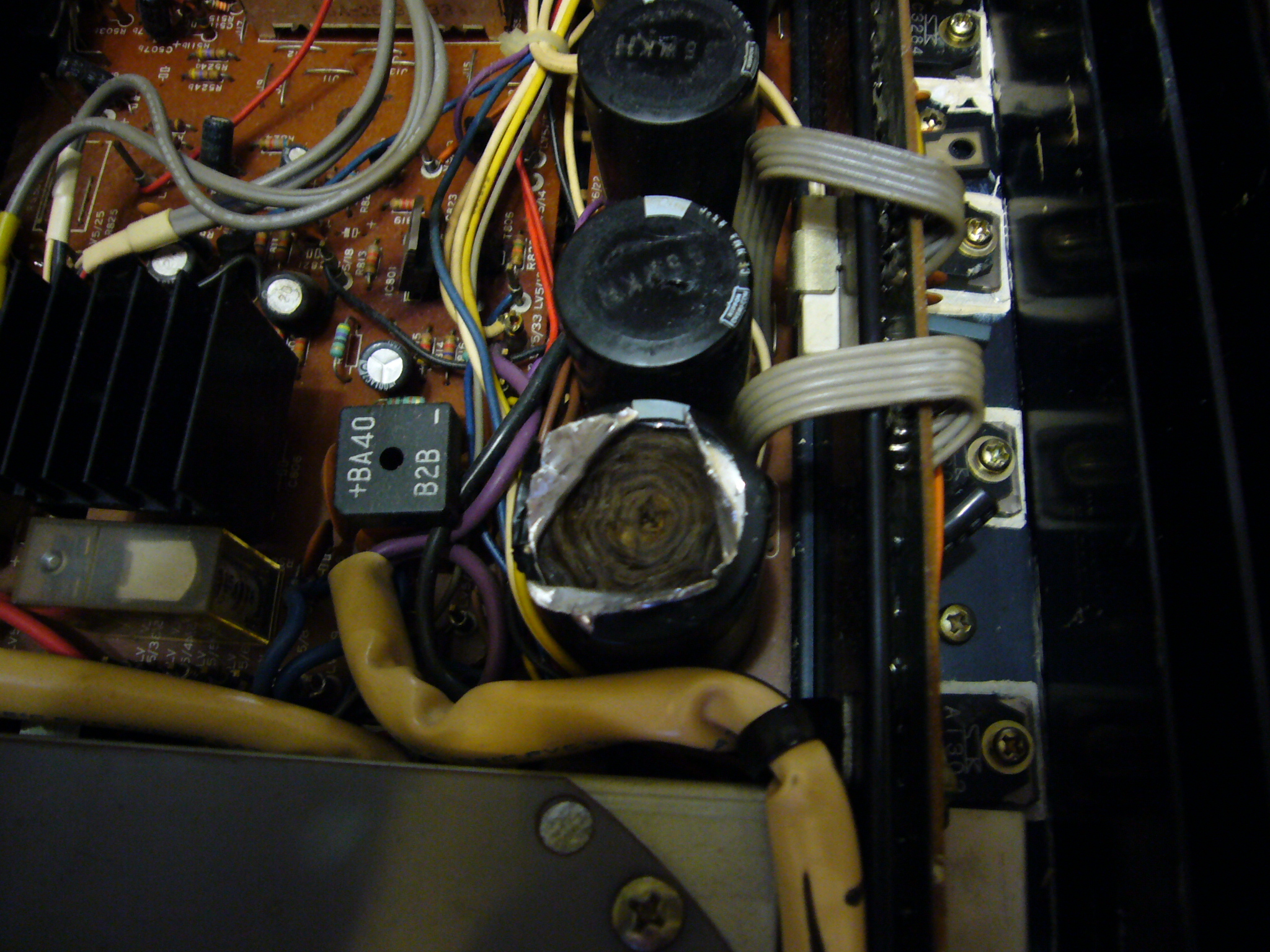

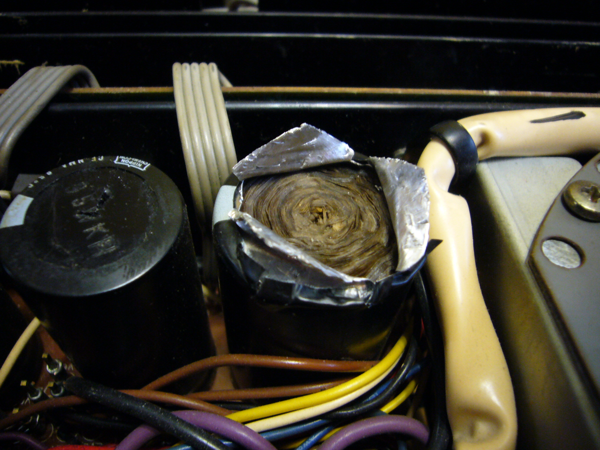

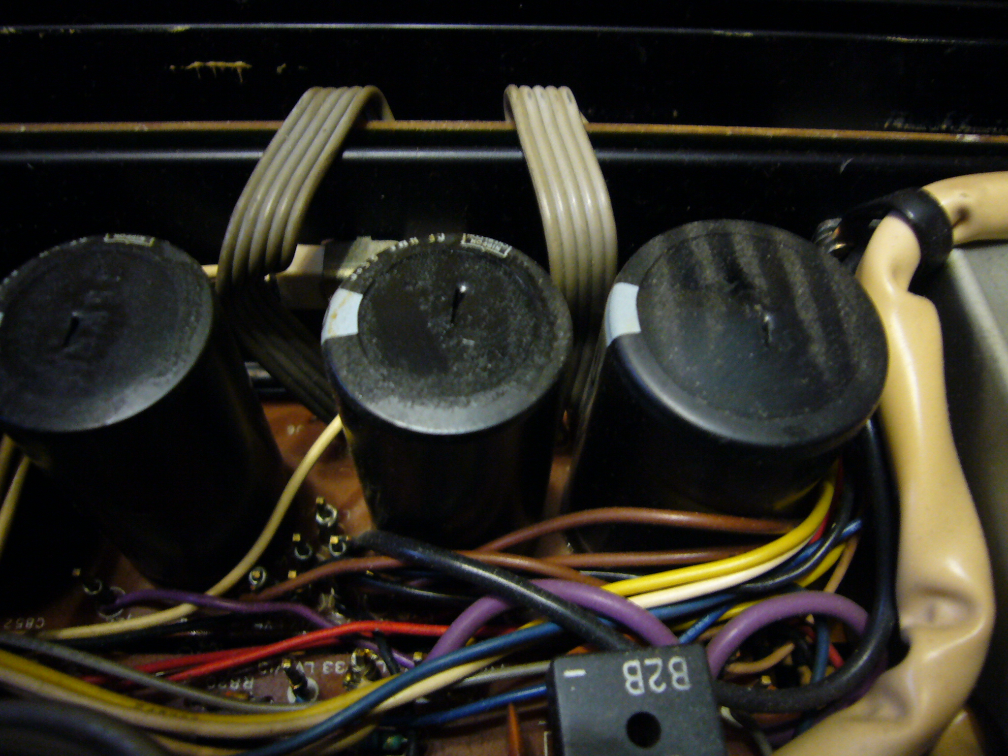

Далее смущают банки электролитов......Обычные банки..,но они как будто спецом надрезаны.....
Если это спецом, то зачем ? :shock:
Если так получилось в дороге, то можно заменить......Найдёться на что, подберём.

Нууууу очень технический форум, даже про пробитые банки никто не обмолвился...
Пионерские бляхи начищайте и "весёлые картинки смотрите" :sluh: .
Непрочитанное сообщениеДобавлено: 26 дек 2013, 11:38
да они наверное вздулись (сами пластиковые крышечки) и владелец решил их обратно сдуть. Вот и проковырял дырочки :lol:
Непрочитанное сообщениеДобавлено: 26 дек 2013, 11:39
Потыкай пальцем в эти банки - если не вздулись (сами банки), то и фиг с ним :D
Непрочитанное сообщениеДобавлено: 26 дек 2013, 11:43
Судя по клиновидной дырке в банках- тыкали явно ножом, так что Денис скорее всего прав.

Конденсаторам крандец.

почему кпандец? может там только нашлепка пластиковая проткнута. Я не думаю, что в них открывашкой тыкали :lol:

злой дух вздутия выпустили..

Саня , пиши продавцу претензию.....Это всё равно, что тачку взять с пробитым поддоном картера.

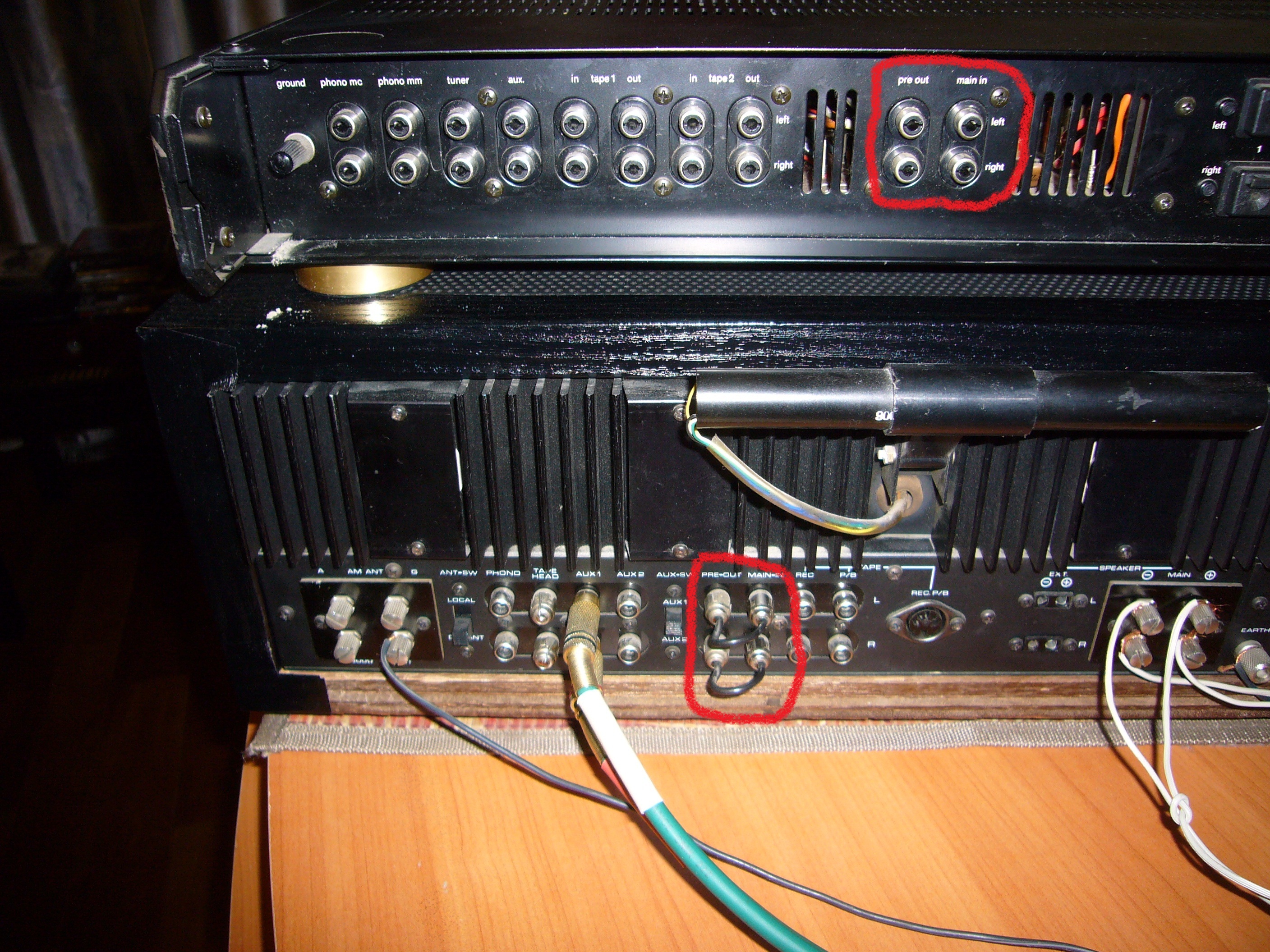

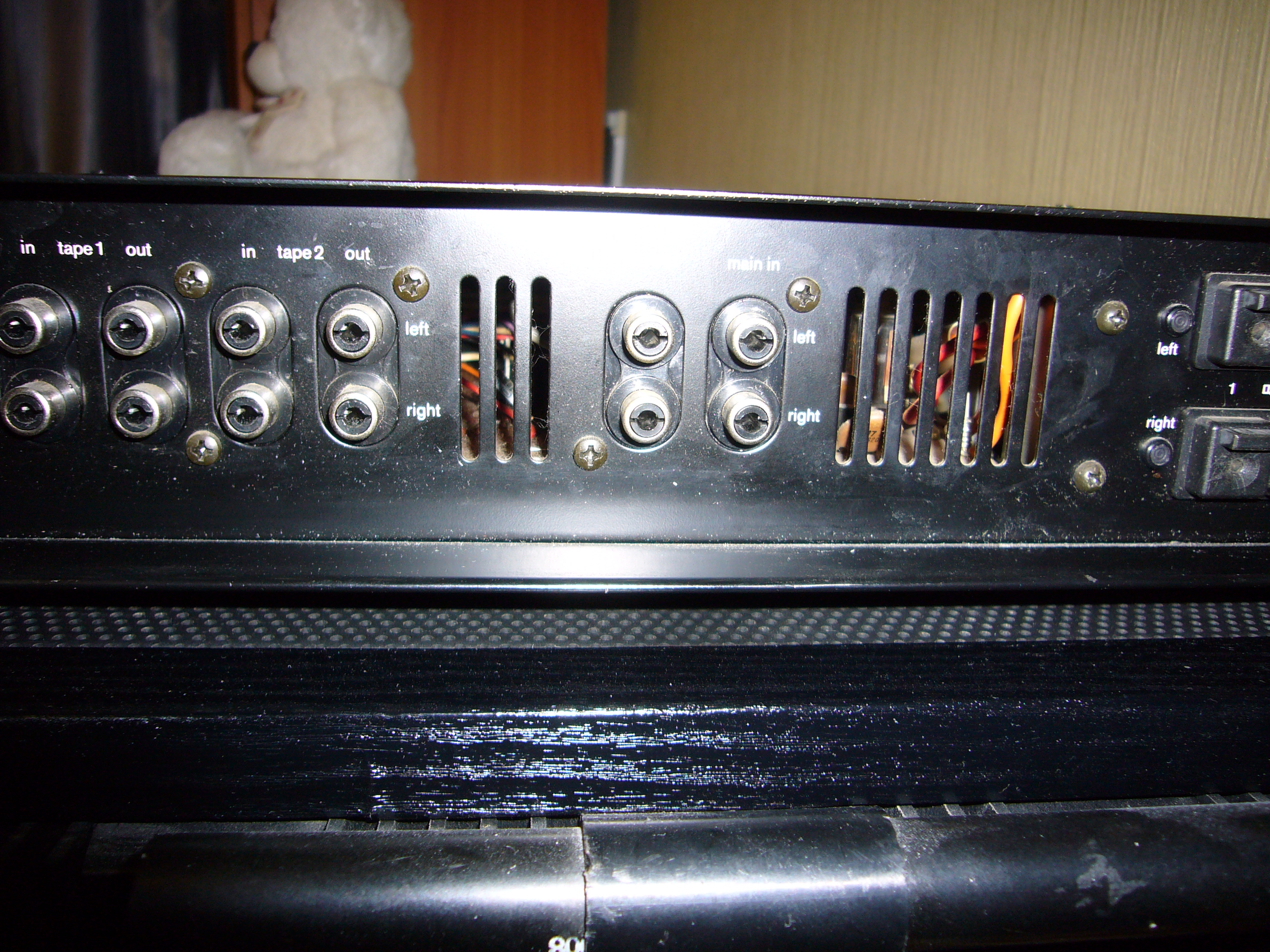

Первый вопрос - У Брауна должны быть ПЕРЕМЫЧКИ ? На фото есть.......у меня их небыло .Может потерял в дороге,может тупо не положил ( Абаме подарил :roll: ).
Далее - кроме покоцанных электролитов ( 4 шт) косяков я не заметил. Ну кондюки мы заменим.....благо наковыряли предостаточно.
Так вроде и всё :shock: Чё паниковать......Видуха у него хорошая.....Вход для МС и ММ бошек есть...
Далее фото.......и кто обьяснит как эти перемычки должны стоять
P1150582.JPG [ 2 МБ | Просмотров: 5582 ]
P1150581.JPG [ 2.6 МБ | Просмотров: 5582 ]
Непрочитанное сообщениеДобавлено: 27 дек 2013, 00:50
Перемычки нужны для использования его в качестве интегральника. То есть это эдакий мини-межблок между предом и концом, для лучшего представления.. :)
Можно заменить любыми кусками провода, по вкусу.
Из подходящей по диаметру медной жилы согнуть две скобы-вот и перемычки.

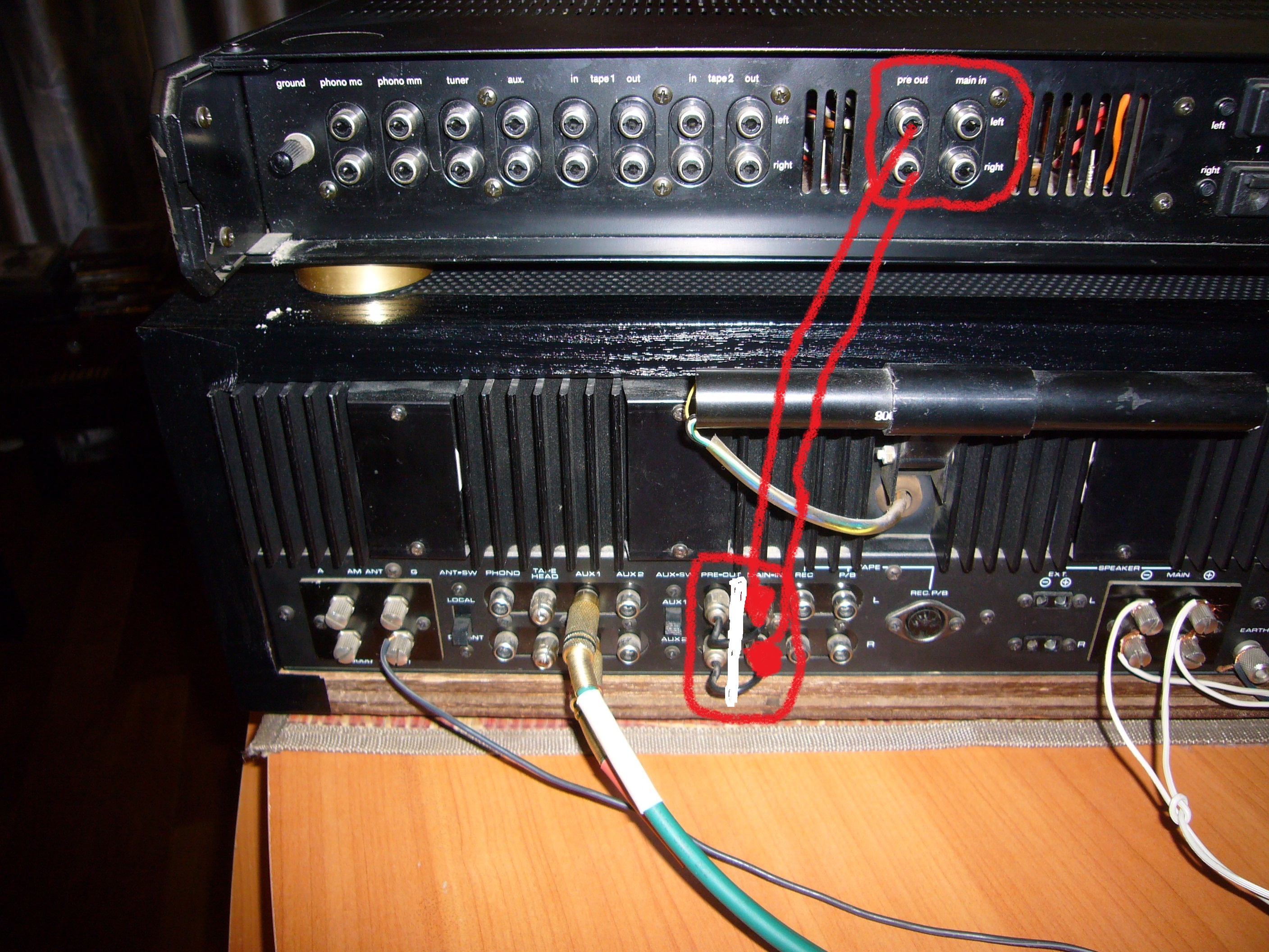

Детское фото , примитив.......Т.е - играет мощьник Тошибы с предом оконечника......
Это правильно :shock:
P1150582.JPG [ 2.01 МБ | Просмотров: 5567 ]
Непрочитанное сообщениеДобавлено: 27 дек 2013, 01:15
С предом брауна имел ввиду. А че не правильно? На то и расчитано, а можешь и наоборот подкинуть, пред тошибы к мощнику брауна. Интересно какая разница в звучании будет?

Ну вот как то так и разобрались :2piv:
Всех Благодарю :!: :!: :!:
Непрочитанное сообщениеДобавлено: 27 дек 2013, 08:35
ну ты не перестаешь удивлять. Ну наверное горизонтално преаут - мэйн-ин (левая-левая. правая-правая). Там же все написано :)
А зачем менять кондеры я так и не понял. Они что. дырявые насквозь? Если уж так хочется поковырять Браун, то возьми ты подцепи эти пластиковые крышечки, да вырви к херам! Там же внутри металлический корпус электролита. Если он цел, то и менять ничего не надо. А если хочется аутентичности, то заклей черной изолентой :lol:

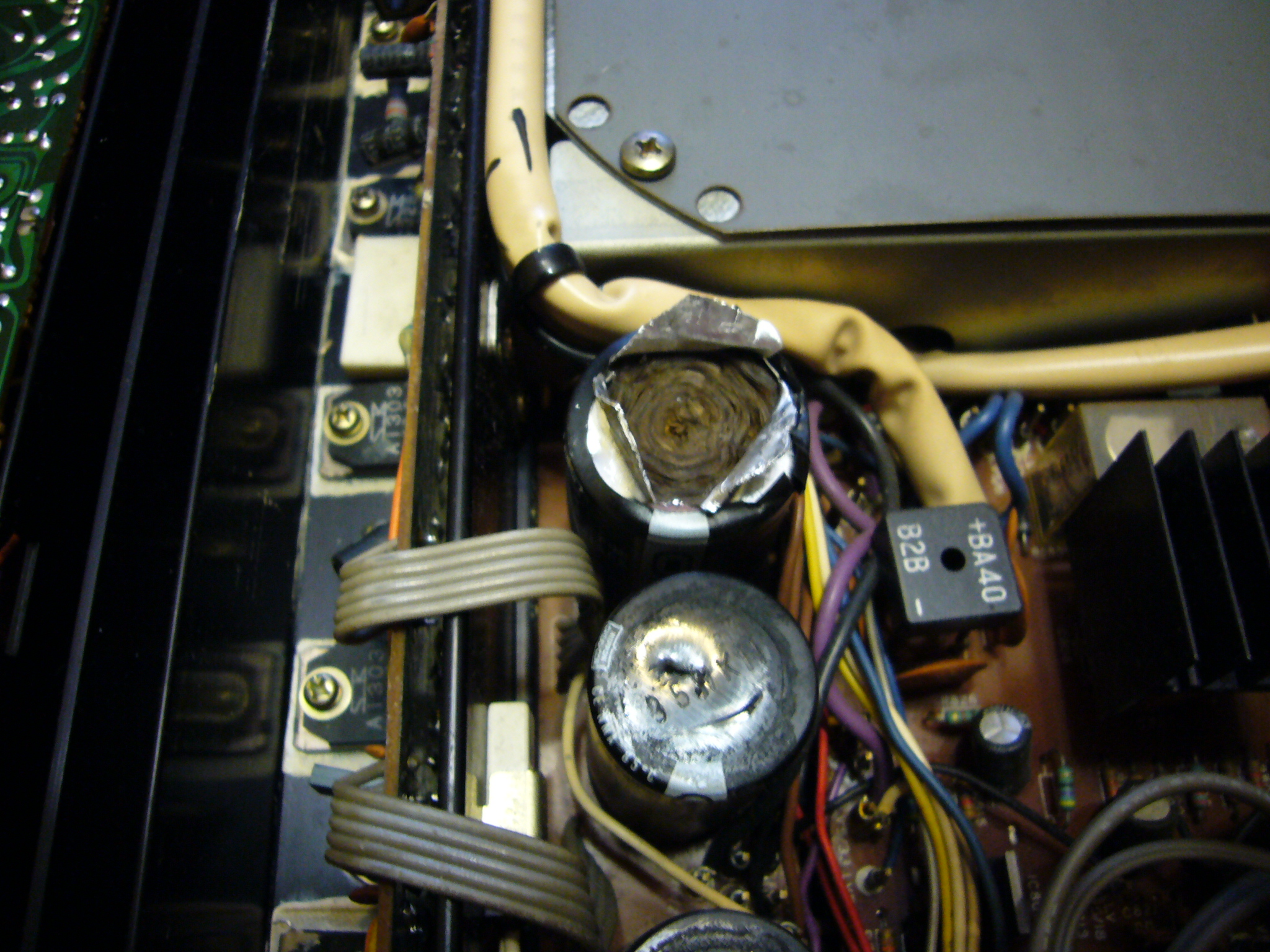

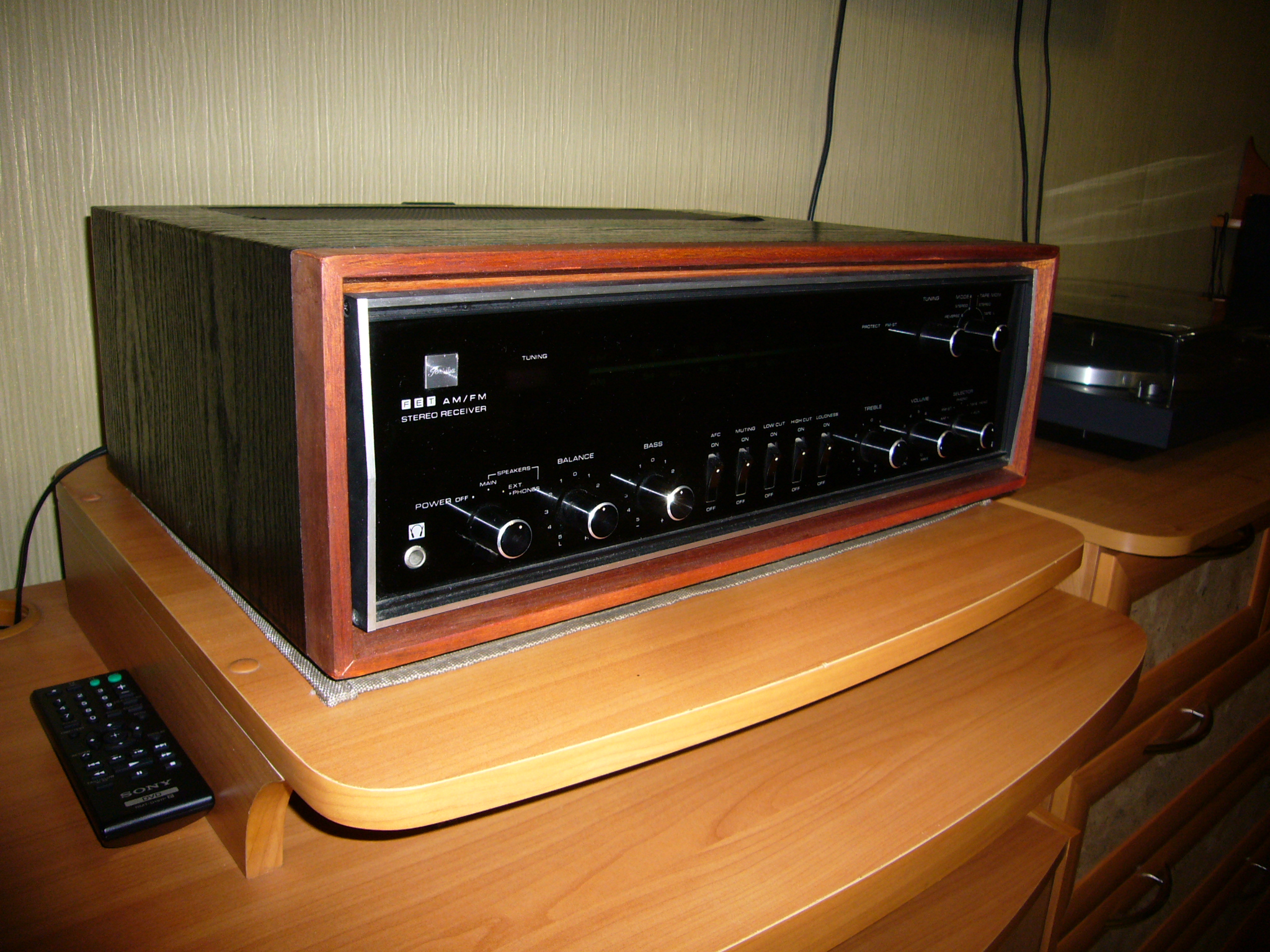

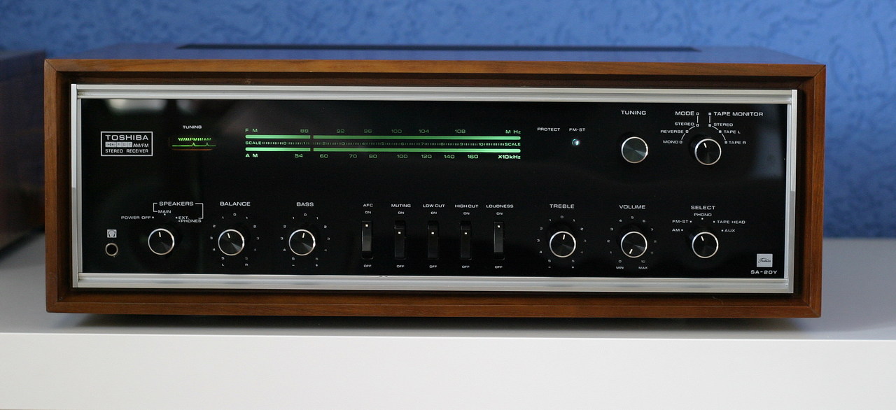

Сначало Тошибы.....а далее разобрал один кондёр.....Бумага как бумага.....
Всё равно менять буду.....Кондёров море ( см.соседную ветку)
Ну соберу.....включу - расскажу :cool:

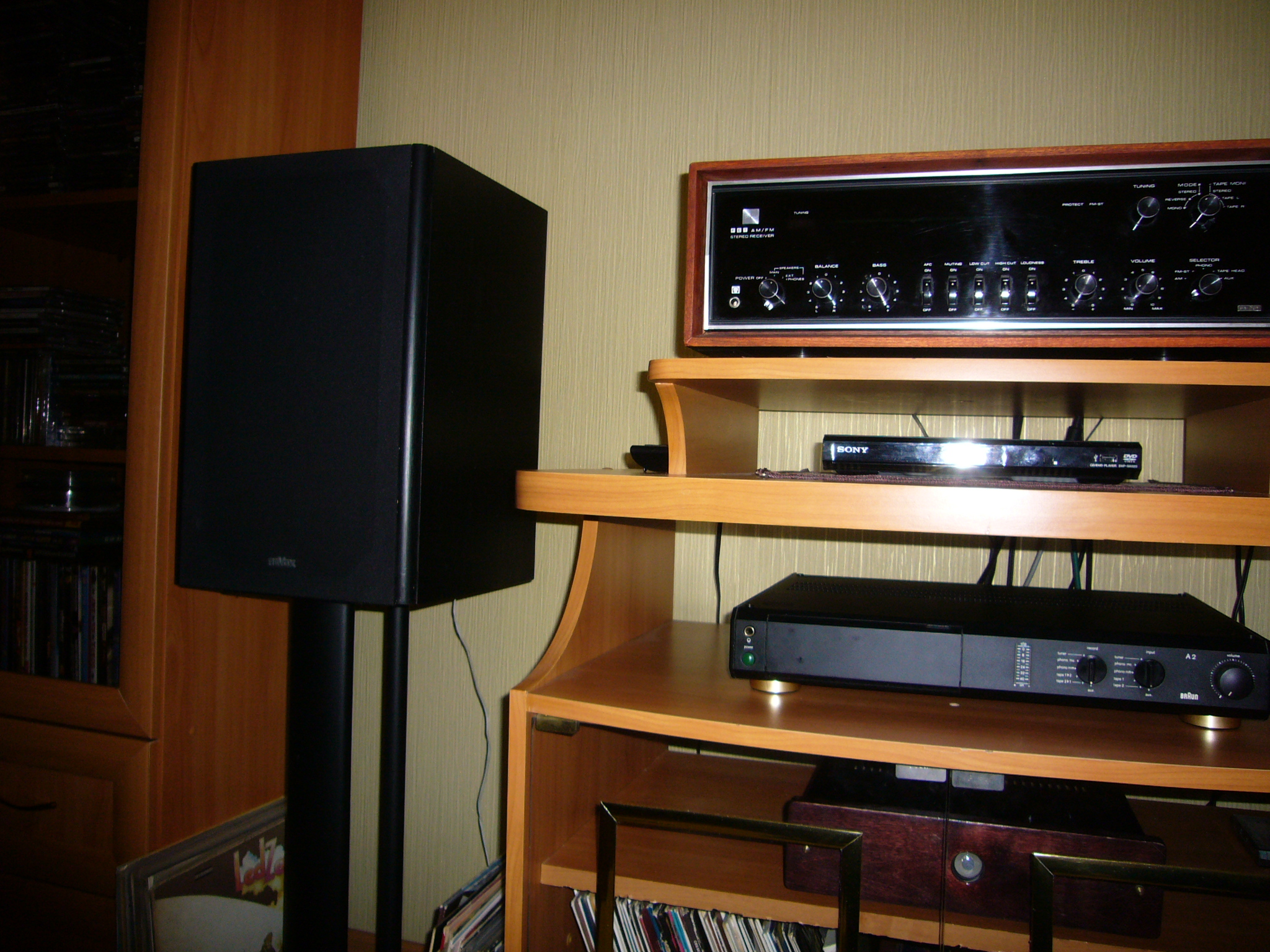

В общем оставил вариант - мощьник БРАУН.........пред ТОШИБА .
Даже по паспортным данным у Брауна мощей......( ну чуть поменьше чем у меня :rab: :D )
У Тошибы 30 Вт.....Делаешь погромче и начинает захлёбываться.....
А сейчас всё в ёлочку......Шарашит .....только в путь......
И корректор Тошибовский мне нравиться.....подача у него как бы мягче.....А-ля 70е.
