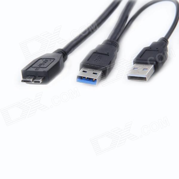

Юра, спасибо! Быстрое форматирование средствами винды ничего не дало, поставил на полное форматирование, но думаю ничего это не даст. Есть мысль, что винту не хватает питания от медиаплеера, хотя диски крутятся нормально, не щелкают, это слышно.
Например, вот такой кабель обеспечит доп. питание.

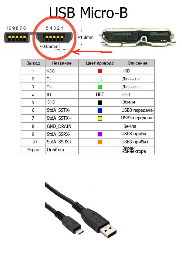

А что если в гнездо харда вставить вот такой кабель и им подключится? Ничего не спалю?

Dragon писал(а):
Так я такой и советовал-одиночный
Ага, понятно. Нет, не пробовал, вот сейчас закончится полное форматирование диска, и попробую, спасибо!
