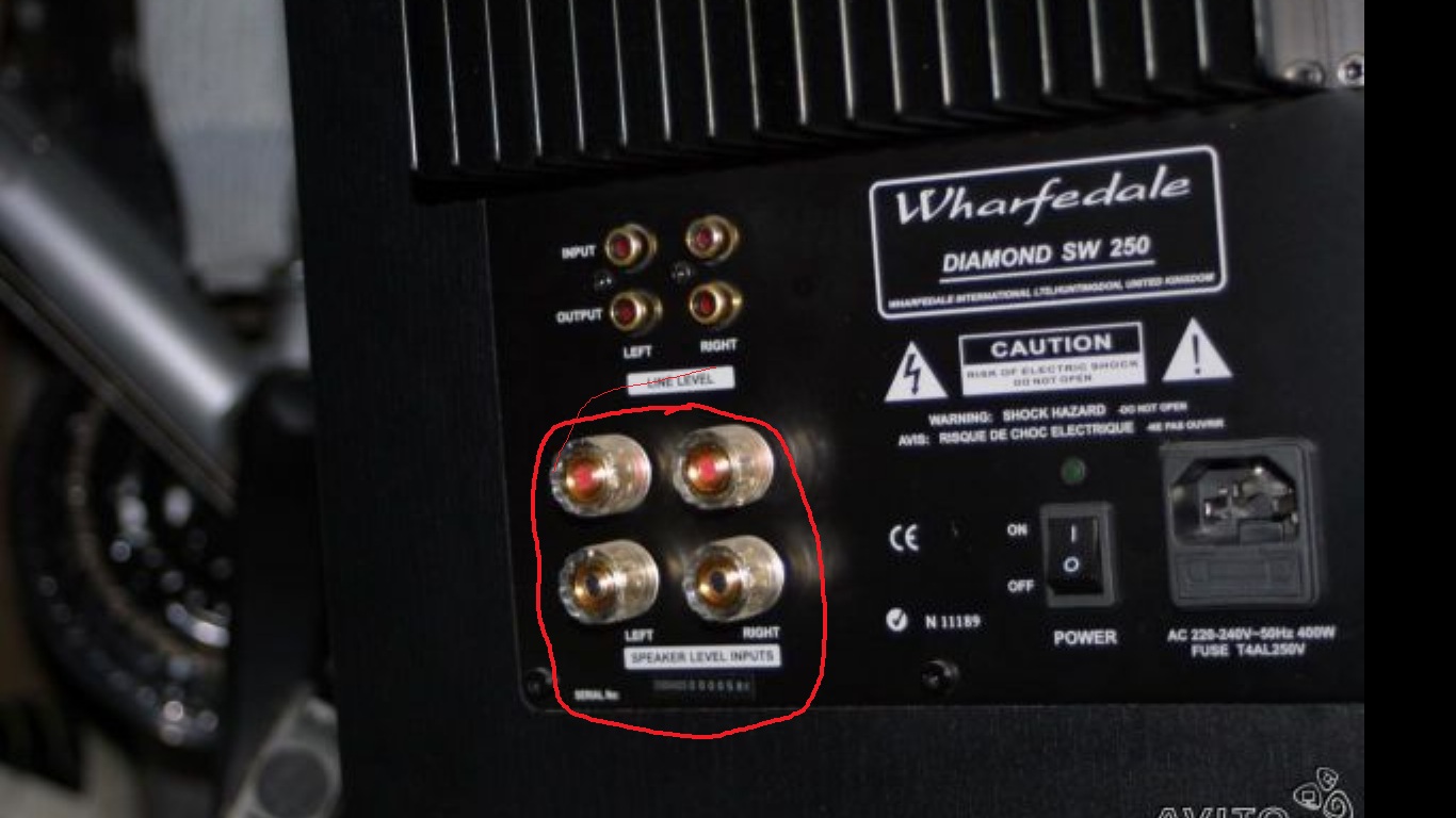

Сань бери активный с силовым входом,он подключается параллельно с акустикой.у меня был с силовым входом.
на картинки винтовые зажимы для входа от клемм усилителя.
250.jpg [ 166.36 КБ | Просмотров: 806 ]

В трифонике он не на вторые клеммы садится
ну чётко же понятно по фото.....От усилка идут кабели от двух каналов к клеммам пасивного саба....
Далее с клемм саба идут кабели на колоночки.....
Проще простого.....как два пальца об асфальт :D
У Брауна остаёться ещё одна свободная пара клемм. на вторую акустику....вот и подцепляй классическое стерео.
