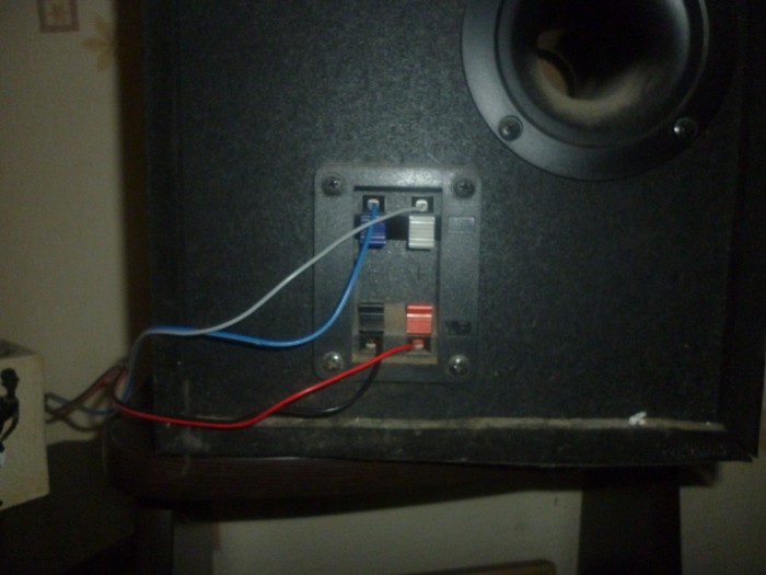

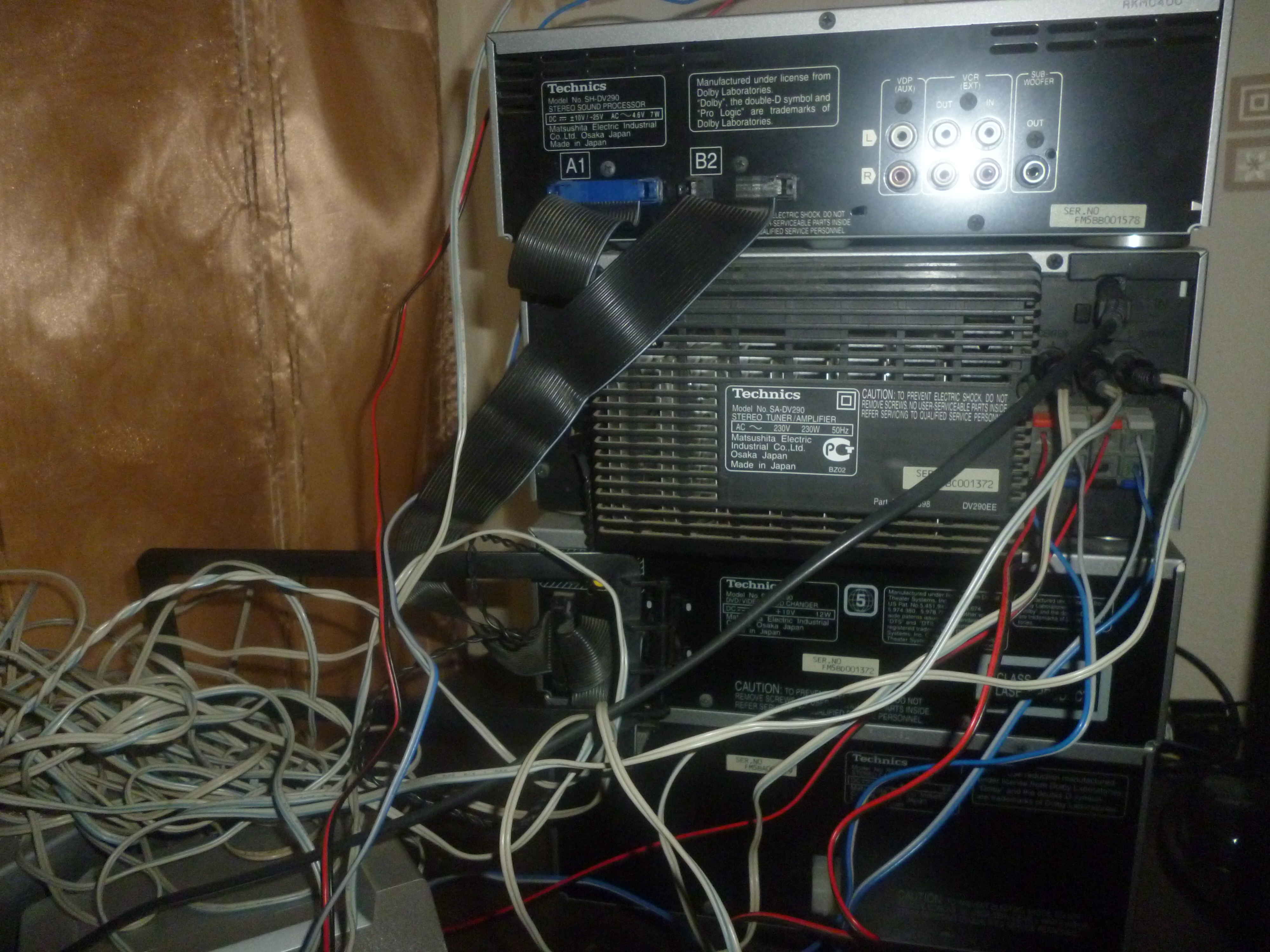

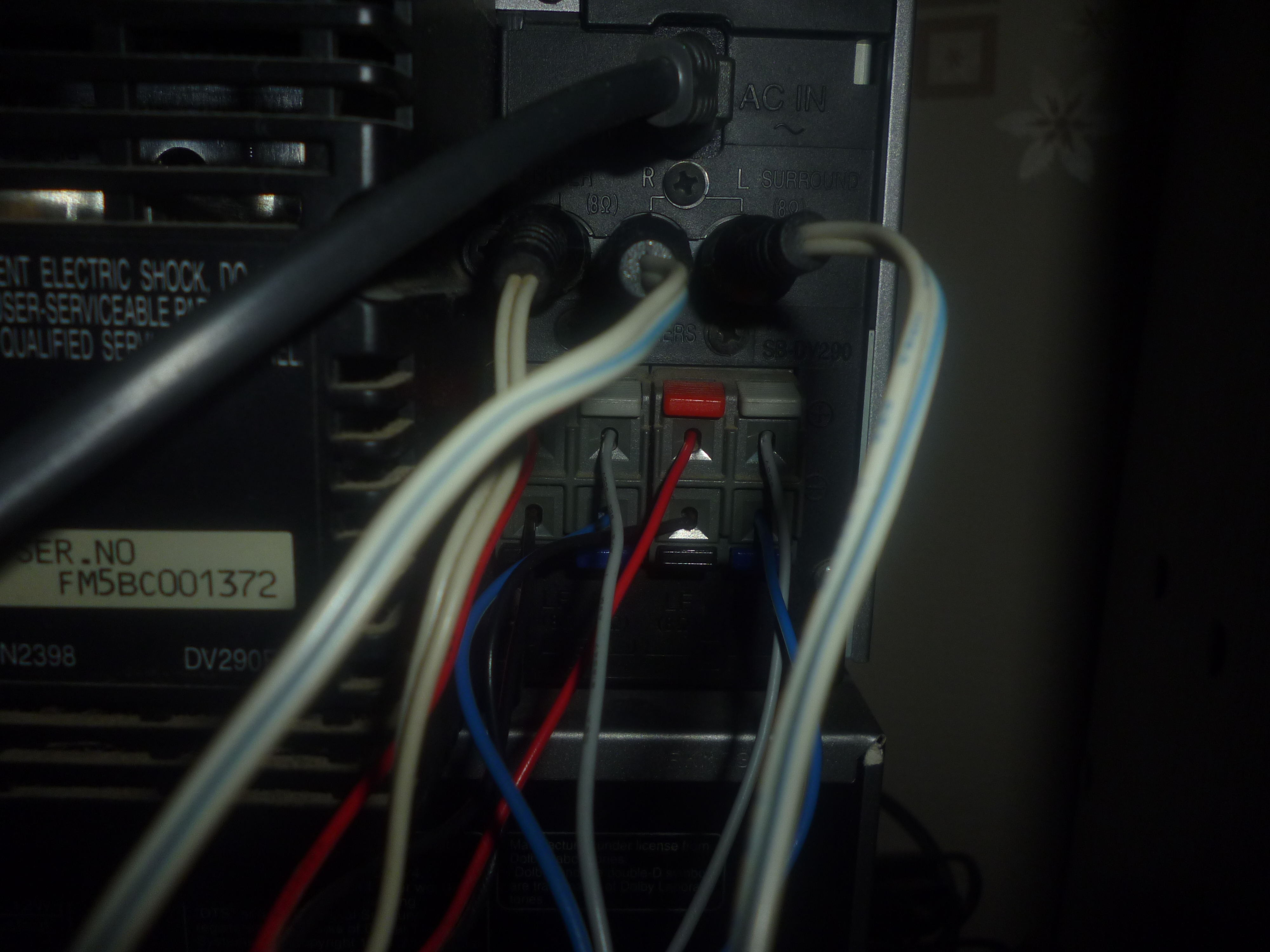

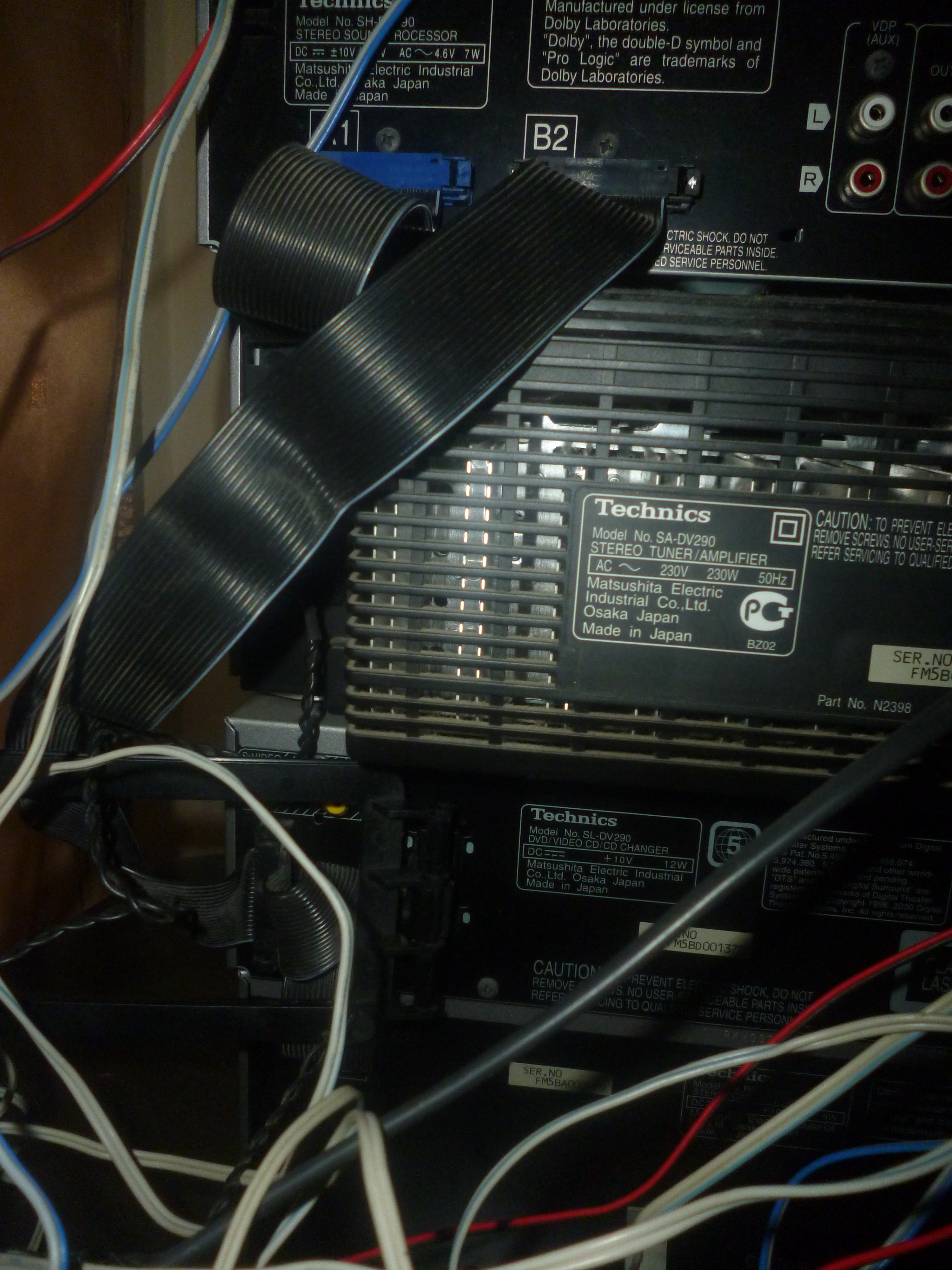

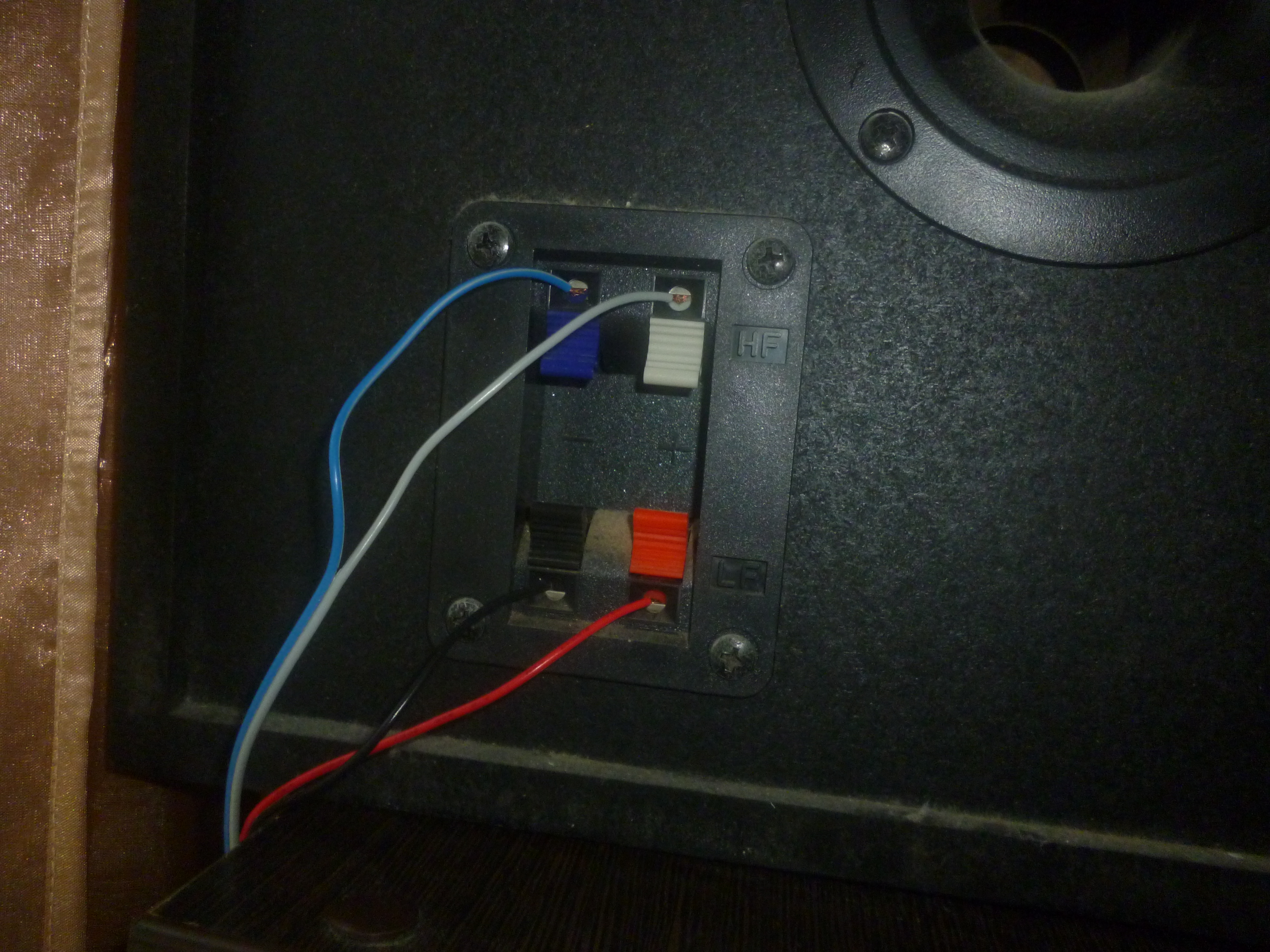

Есть муз центр Technics SC-DV290
(нашел мануал http://www.manualslib.com/manual/169...0.html?#manual )
Не работают колонки.
Ни радио, ни диски. Включал-выключал, колонки местами менял. До переезда всё работало
Там 5 колонок, ни из одной звука нет
Когда подключаю наушники к центру - звук в наушники идёт
Вот фотки подключенных проводов . В чем дело - не пойму

Проверьте межблочные шлейфы.

На таких девайсах, как правило, выход на телефоны стоит в блоке усилителя. А звук из телефонов есть. Значит шлейф не при делах. Я бы посоветовал ТС при подключении ушей послушать - щелкает ли реле. Может оно залипло в выключенном состоянии
