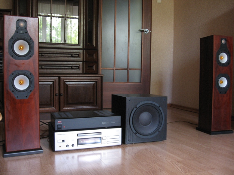

Отчего же? Можно и на полку кинуть:
004.jpg [ 77.52 КБ | Просмотров: 1896 ]

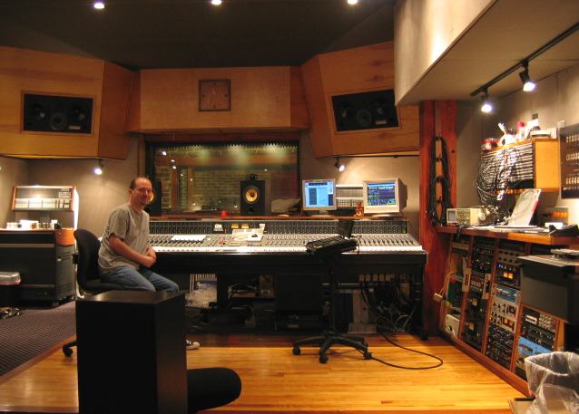

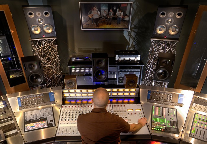

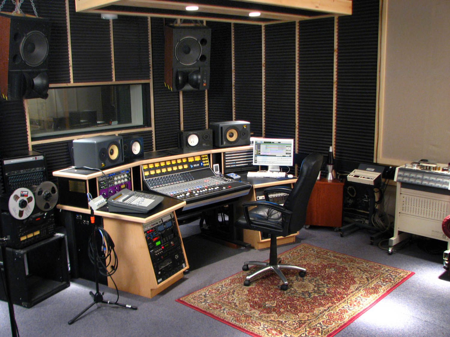

Продолжим: Вот три фото про рабочие места звукорежей.
Понятно, что в ближнем поле колонки должны быть на уровне головы, но любой имеющий глаза на голове увидит что во всех трех студиях есть подвешенные АС более дальнего поля. У меня например нет повода не доверять звукорежам - общаюсь ежедневно. Наверное главное что пострадает при таком размещении - сцена? Остальное долно остаться в порядке?
Vimana_Studio_AudioPost.jpg [ 112.85 КБ | Просмотров: 1775 ]
CGEA2.jpg [ 54.32 КБ | Просмотров: 1778 ]
Build-a-Recording-Studio-part-2.jpg [ 267.57 КБ | Просмотров: 1778 ]

Сцена понятие относительное, каждый понимает по своему. Что касается размещения акустики под потолком, я лично криминала в том не вижу, если только они не открытого типа и не с ФИ на задней стенке.

У меня например нет повода не доверять звукорежам - общаюсь ежедневно. мда...но почему же так много фигово звучащих записей? их же звукрежи делали... которым вы доверяете ...:) Наверное главное что пострадает при таком размещении - сцена? Остальное должно остаться в порядке?
а без "сцены" и звука нет (для меня ) .. хотя большинство пребывает в заблуждении что это не надо и этого нет ...
и давайте отделять воспроизведение звука в заглушенной студии и в жилом помешении с большим Rt на всех частотах
начну с конца - мое жилое помещение (будет) обильно наполнено мебелью и предметами, голых стен, окон без штор нет, поэтому на мой слух достаточно заглушено - гул и паразиты-переотражения не пугают, их мало.
Что касается работы звукорежей - то что я слышу на работе, в достаточно простой концертной студии радио меня вполне устраивает. То что в природе есть много неинтересных записей - ну во-первых на вкус и цвет не все йогурты одинаково полезны, а во-вторых после записи есть еще продакшн при производстве непосредственно носителей - и тут тоже могут испортить. Короче говоря - чтобы понять почему запись - кАка нужно бы отследить всю цепочку производства от записи в студии до магазина пластинок - а это слабореализуемо.
У меня к сожалению на работе в студии нет подвешенных АС как на представленных фото, поэтому и спросил здесь. :)

Думаю,что при расположении колонок у потолка будет наблюдаться эффект ямы.Т.е. низкие будут доминировать,гудеть как будто слушаете из ямы.

Вам не кажется, что эти студийные мониторы имеют явно специальную диаграмму направленности и рассчитаны на высокое расположение? Что - то маленькие Женелики и Бивни там не подвешены, а ведь можно же было, чтобы место не занимать? Мне не понравилась подвеска таких классических АС, как у вас: ощущение нахождения в торговом центре, когда там играет музыка - вот примерно как построена музыкальная сцена. Впрочем решать вам. Можно конечно на все плюнуть и подвесить - для фона, а серьезно слушать в каких-нибудь более-менее приличных наушниках, благо их выбор огромный.

Ну а почему это они должны загуде-то? АС теже, комната та же самая, заглушена так же. Ну не знаю - у меня опыта мало - в яме не слушал музыку никогда... а Вы? Если так рассуждать то если поставить полочники на пол то должен получиться "эффект горки" что-ли :D ?
Нет не кажется - вполне себе обычные с нормальной диаграммой....даже мониторами в обычном понимании не назвать - скорее более мощные трехполосные АС. Маленькие женелеки и бивни там не подвешены так как маленькие и так уже есть - рассчитаны на ближнее поле и стоят прямо на столе см/фото/ А эти - большие нужны для более точной (и сравнительной с малыми, ближними мониторами) оценки масштаба, сцены и низов. А висят на задней стене потому как им для нормального ровного формирования звука нужно большее расстояние до слушателя/

Как Вы думаете,зачем рекомендуют устанавливать колонки так,чтоб пищалки были на высоте головы прослушивающего? Ну поставьте полочники на пол,а затем поместите их на гардероб.Вроде это не трудно проверить.Когда-то читал об этом в юности.
Я знаю для чего они нужны - это мониторы среднего поля. И именно мониторы, а не
