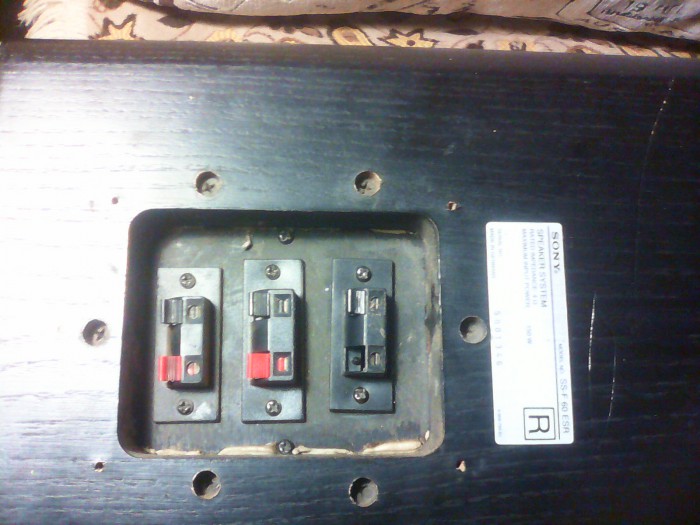

Кто- нибудь знает , как подключить колонки Sony ss-f60es к стереоусилителю. У каждой колонки три пары клемм сопротивлением 4-6 ома, как их соединить между собой.

предположу, что нужен трёхполосный усилитель :? под него и выходы. я бы попробовал запараллелить и померил сопротивление. если 4ом и более то можно и к обычному усилу попробовать. :(
Схемку бы или внутря посмотреть ;)

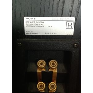

В нете есть фото со стороны терминалов, там две пары выводов, видимо, под би-ампинг.
Предыдущий владелец зачем- то снял родные терминалы ( следы их крепления видны)
Сами колонки трехполосные на 4-х динамиках. Снимал дины, но фильтры не обнаружил.

Может родные кроссы всетаки остались где то в колонках. Судя по родным терминалам, они там явно когда то были

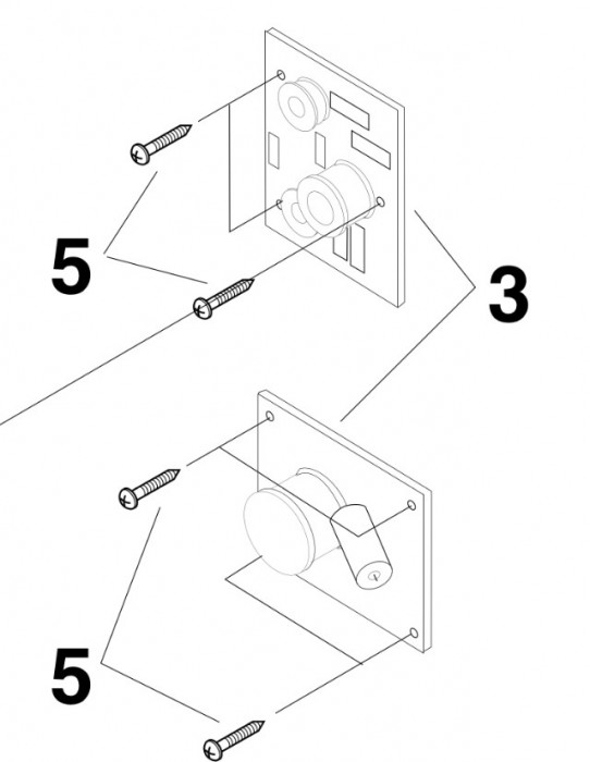

Я эти и купил, он просто не снял еще объяву. Вопрос по восстановлению этих ас для меня имеет также спортивный интерес, я на досуге занимаюсь радиолюбительством, правда колонки особо не тюнинговал, а усилы собирал ( см. Темы : Хочу собрать УМ).
Если не найду схему оригинальных фильтров, попробую двух-треххполосное усиление, ибо собранных усилов достаточное колличество. С частотой раздела каналов можно поэкспериментировать на слух.

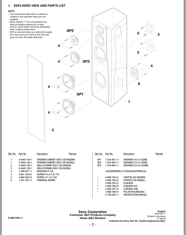

different писал(а):
Там нет схемы фильтров.
Зато есть уверенность, что они там были. :D
И даже на двух платах в разных местах.

Спасибо, ребята , за помощь, по картинке вижу , что на НЧ фильтр из катушки + кондер, а на ВЧ , СЧ парв катушек и пара кондеров, еще бы знать частоты раздела и можно сварганить аналог кроссовера. Сколько не искал, в нете никто не выкладывал.

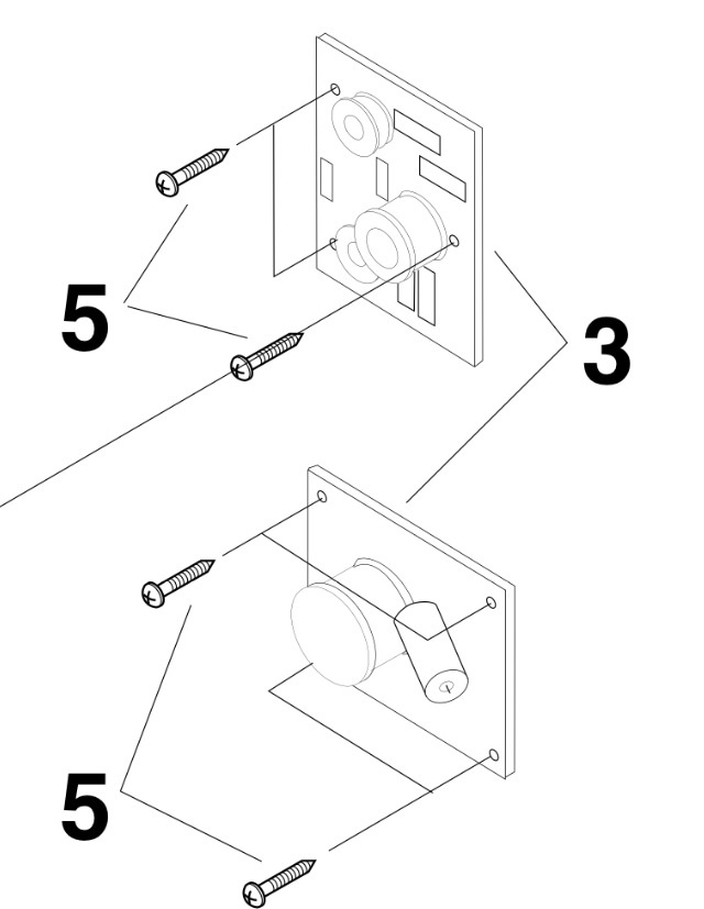

image.jpg [ 57.75 КБ | Просмотров: 1863 ]
 Заголовок сообщения: Акустика Sony SS-F60ES
Непрочитанное сообщениеДобавлено: 04 янв 2015, 14:13
Сообщений: 22473
Судя по тому, что система позиционируется как 3-х полосная, а частот раздела три, а не две, то вероятно это 3,5 полосная. Два НЧ работают до 150 вместе, затем до 500 тянет только верхний НЧ, там и он умолкает, передавая эстафету СЧ

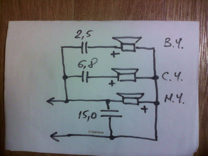

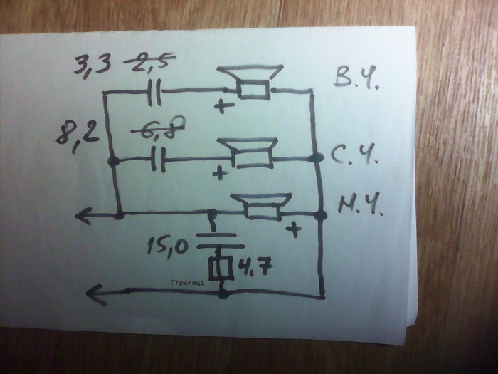

Пока сваял простецкий кроссовер , номиналы подбирал на слух , потом более точно подберу. Хотелось в принципе услышать звучание динамиков. Звучит вполне прилично (сравнивал с Диатонами) , низы не бубнят, звук вполне сбалансированный, с помощью кондеров можно добиться желаемого окраса, пытался настроить на звук Диатонов.
Буду рассчитывать кроссовер 2-го порядка.

Pracktic
НА НЧ можно было воткнуть индуктивность или организовать фильтр 2 го порядка вкупе с СЧ.

Pracktic
Кондер на 15 мкФ получается включен параллельно нагрузке и садит нах все. Басовик в противофазе тоже весело...

На первой схеме я не нарисовал резистор, а басовик подключил опытным путем.Сейчас схема такая...

Сообщений: 22473
Плохо что СЧ играет сверху вместе с ВЧ. Каша будет.
Второй басовик как подключен? В оригинале к нему отдельный фильтр похоже
