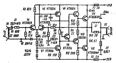

вот схема всё ли здесь правильно???
http://www.pandia.ru/430427/
 Заголовок сообщения: унч загадка
Непрочитанное сообщениеДобавлено: 06 апр 2013, 12:45
На схеме вроде нет криминала, кроме как её простоты (даже резюков токовых нет) - прям почти как в СТК от Sanyo :D , первых :D
А в печатке - х/з...

Усилитель как усилитель... Добавить источник тока в дифкаскад - и будет "легендарная" Соня 3650.... :lol: :lol: :lol:

Непрочитанное сообщениеДобавлено: 06 апр 2013, 14:20
body писал(а):
так что с моим вопросом????
На !!!!!!
clip_image002.jpg [ 21.79 КБ | Просмотров: 2759 ]

так вот повторюсь
этот ecm и его следующий тоже такой же почти только чуть на других элементах не запустились.....
все советы из переписок с консультацией журнала Радио не дали результата
при включении нагревались кт805 и баста
замена в пред каскаде на кт 814 815 816 817 ничего не дала (советы Никитина из Радио)
при отключении из цепи кт805 сигнал проходил на выход без искажений а при их подключении
история повторялась
адрес автора они не давали и отписались что к конструкциям из этих брошюр отношения не имеют
не добившись правды я послал их в письме на фуй со злости что самая сильное на то время народная организация ЗА ДЕНЬГИ так и не помогла начинающему радиолюбителю
думал подадут в суд за мат в письме но всё проглотили на фуй
где то лежат их письма и чеки по червонцу за ответ
я перерыл тогда десятки похожих схем но так ничего и не добился
второй его вариант усилителя та же песня
мне раньше надо было до поездки товарищей на выставку затеять это может они бы там узнали где этот автор я бы с него содрал эти червонцы за обман помноженные на коэфициент инфляций и нервы :shock:
усилитель подключал правильно ....цепи без ошибок..... питание через омные резисторы
вот щас охота узнать где собака зарыта?????????????????????? :evil: :cry:

body, а ты на первое включение резистор , которым "ток покоя" выставляется , как ставил.....

Андрей это где то 85 год был но башка работала на пять........
я всё что можно применял тогда .....уже из принципа...
по моему и в цепи ЭБ кт 805 пихал резисторы омные но ни фига....
он должен был работать это очевидно...... но там ошибка....
в те времена мне сказали что авторы специально делали ошибки в схемах что бы народ писал в платные консультации....

Да нет там ошибок.... Сам на плате накосячил небось....
Или генерил банально усилитель.
Чего сейчас то о нём. Забудь !!!

я тогда думал о возбуде но плохо разбирался с приборами
но пихал осцилограф на выход без сигнала и сигналом и раком и ласточкой и хрен чем
мне думается всё же там нет какой то цепи....я не инженер но чувствую задом это :shock: :haha: :haha: :haha: :atata:
значит и второй его усил такой же сволочной :evil:

....я сувал амперметр в разрыв v11 да ток очень быстро повышался....не сразу а мож 3-4 сек ....Андрей похоже прав за самовозбуд....значит чего то нету там :cry: :cry:
