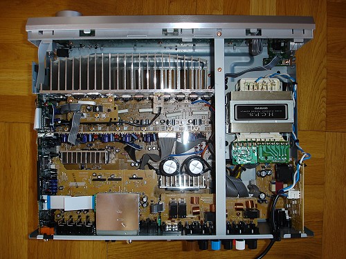

Кишки данной модели
onkyo_tx_sr503e_inside.jpg [ 96.04 КБ | Просмотров: 1283 ]
