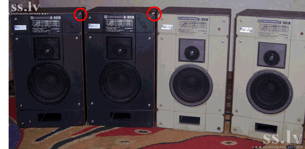

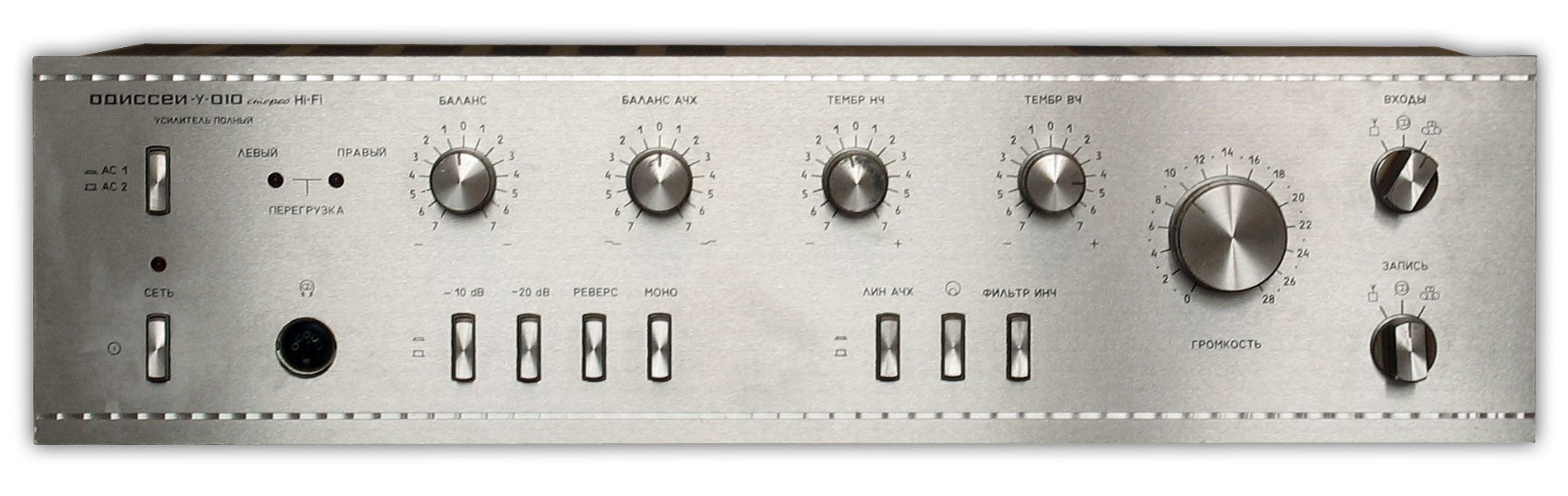

На днях купил советский усилок Одиссей у 010 и колонки radiotehnika S30B 4 штуки .
Вопрос : как правильно подключить все 4 колонки и что следует поменять в усилителе . потому что он после половины громкости звука уходит в зашиту и корпус греется . там все конденсаторы транзисторы шманзисторы все уже старое и подсохшее . КАК СДЕЛАТЬ ТАК ЧТОБ ВСЁ РАБОТАЛО КАК ЧАСЫ ?

У него, вроде, нет режима, когда две пары АС вместе работают

Этот увеселитель предназначен для работы с нагрузкой в 8 Ом, которую имеют эти калонки S-30В.
Но, в количестве одной штуки на канал. Подключая эти калонки попарно в параплель, Вы нещадно перегружаете старичка Одиссея, которому и так очень нехорошо,
вот он в защиту и уходит. Хорошо еще, что она срабатывает, иначе видеть Вам Волшебный Дым, исходящий из нутра....

Да подключите последовательно, делов то, 16 ом нагрузки будет полояльнее..

Значит если подключить последовательно то норм и лишней нагрузки на усилок не пойдет ...
