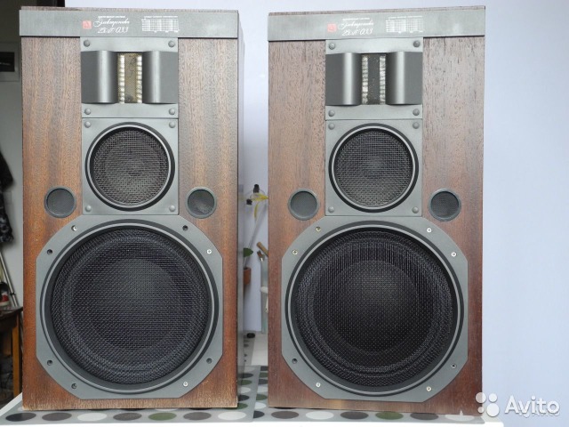

Не довелось послушать.Доставляет наличие изодинамического твитера.Как звучянее? :D Возможен ли апгрейд?

Звучянее, как ни смешно, довольно-таки доставляетъ, в классе "за $50" это игрок очень неплохой.
1) пещщали надо тщятельно проверять, поскоку пьяные дети с ик!валезёрами и прочими столь любимыми ими мерзостями норовят их спалить. Поскоку у них адская направленность, а пьяные дети, когда скачут от своей умцацумцабымцэцы - не могут усидеть на месте.
2) среньдечастотнег сразу в помойку. Замена его даже на 4ГД-8Е, ну который штатно в Маськвиче-412 - уже заметно помогает. Ещё есть всякие 555ГДШ-666, точно не помню, они точно садятся в те же дырки и даже имеют то же самое сопротивление
http://phlanger.narod.ru/jpg/bl90x4.jpg
во те, которые сверху. Как пример. Дядиньке гюгилю напейсать "замена 20ГДС".
Всяки МБГОПЧ в фильтрах конешно тоже не мешало бы... но это, боюсь, будет уже пижонство.
